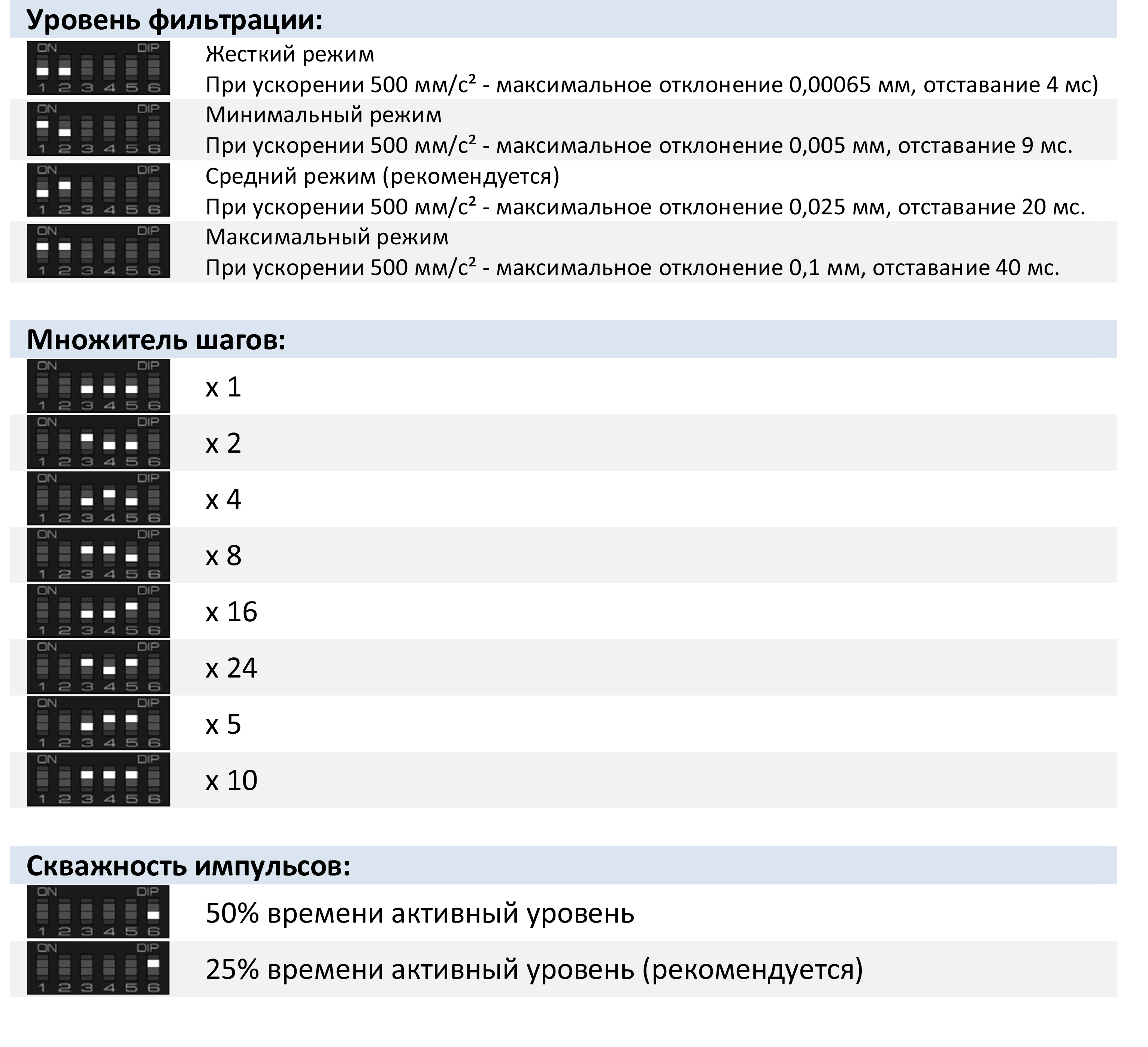

Да, пока не забыл, вот настройки переключателей:
(настройки считываются в момент подачи питания)
Уровень-фильтрации.png (4867 просмотров) <a class='original' href='./download/file.php?id=16481&mode=view' target=_blank>Загрузить оригинал (253.42 КБ)</a>
Задержка в передаче сигнала никак не влияет на работу станка, т.к. задержка постоянна во времени и одинакова для всех осей. Т.е. движение осей будет происходить строго синхронно.
Отклонение от траектории возможно при движении по прямым и острым углам траектории, но, т.к. фреза имеет некоторый радиус, сглаживание повлияет только на внутренние углы, и отклонение увеличит радиус, оставляемый фрезой на указанную величину.
Величина отклонения пропорциональна установленным в программе управления ускорениям станка. Т.е. чем выше ускорения станка, тем больше возможное сглаживание.
Эффект очень похож на дополнительный параметр G64 в LinuxCNC: http://cnc-club.ru/forum/viewtopic.php? ... 1255#p1255
Синий (для Афтаева будет белый) светодиод на плате - питание.
Красный - перегрузка. Стоит протестировать фильтр при одновременном движении всех осей на максимальной скорости. Если загорится перегрузка - значит нужно уменьшать множитель или максимальную входящую частоту.
Приблизительные допустимые частоты - одновременно 3 канала по 25 кГц на входе с 5 кратным умножением на выходе.
Плате требуется стабилизированное питание 5 В.
В случае подключения к LPT выходу - допустимо питание от компьютера.
Плата с LPT разъемами для удобства подключения.
Разводку / подключение необходимо будет осуществить и проверить самостоятельно.
Фильтр считает входящие импульсы по переднему фронту.
В случае с Mach3 разницы в настройке быть не должно. В обоих случаях фильтр должен работать корректно.
Выходной сигнал генерируется так, что выбор активного фронта никак не должен влиять на работу драйверов станка.
