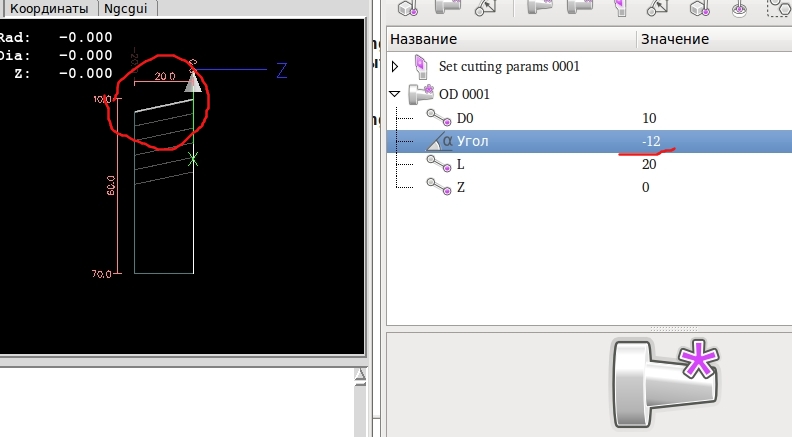

поменять ,чтоб вот так было не -12 , а 12
Выделение(008).jpg (3874 просмотра) <a class='original' href='./download/file.php?id=15807&mode=view' target=_blank>Загрузить оригинал (86.19 КБ)</a>

а можно ли теперь "сложить " без лишних телодвижений два этих примера? (OD +ODконус)
Re: LinuxCNC Features - набор мастеров для LinuxCNC
да, только во втором надо указать Z0... я все удмаю, как от этого избавиться...
можно сохранять z_end и пихать его в #<_global_z_end> и по умолчанию его везде расставить... но как-то не очень...
О, или попробовать написать #<_z>... нука-нука...
Точно, работает!!! Надо теперь его везде написать... :)
пробуй
Сообщение nkp »
работает:
Выделение(009).jpg (3869 просмотров) <a class='original' href='./download/file.php?id=15808&mode=view' target=_blank>Загрузить оригинал (107.22 КБ)</a>
только знак у угла нужно поменять (чтоб минус не ставить)
обратные углы у конуса гораздо реже...
и по чистовым проходам - G61 по моему не задействован
Я вроде уже поменял... Еще раз поменять?
Удали все фичи и добавь заново. Вся инфа по фиче хранится в xml, поэтому при изменениях в ini надо удалять фичи из дерева.
