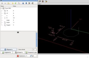

Пара примеров обработки, созданной за 20 сек:
LinuxCNC-Features1.png (325775 просмотров) <a class='original' href='./download/file.php?id=14825&mode=view' target=_blank>Загрузить оригинал (158.39 КБ)</a>
LinuxCNC-Features.png (325775 просмотров) <a class='original' href='./download/file.php?id=14826&mode=view' target=_blank>Загрузить оригинал (166.41 КБ)</a>

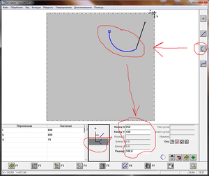

хммм... я тут еще задумался об токарке... только даже не представляю с какой стороны подойти к процедурам. У меня совсем нет опыта программирования Gкода для токарки. Можете накидать примеров различных обработок для токарного станка?
Да, что еще хотел отметить все что делается в LinuxCNC Features - делается практически на чистом Gкоде, т.е. все вычислеяния, и перемещения - только Gкод. Таким образом достигаем полного соответствия того, что введено, тому, что на экране.

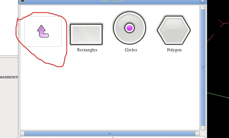

Ник,настойчивая просьба добавить в шапку раздел :"Как установить Features .
Конечно приятно ,что изначально считается затруднительной установка программы только для иностранцев. :hehehe: (талмуд только на английском ;) )
Сделанное очень интересно и актуально - но вот почему такая низкая активность в тестировании?
Имхо , нужна пошаговая инструкция для нелинуксоидов - человеческим языком. :)

Nick писал(а):я тут еще задумался об токарке... только даже не представляю с какой стороны подойти к процедурам.
основные операции воплощенные в мастера можно подсмотреть в той же ngcgui:
торцевание (подрезка торца), обточка (обработка внешней цилиндрической поверхности), расточка (обработка внутренней цилиндрической поверхности),
точение сфер ,точение конусов, нарезание резьб наружных и внутренних, сверление, канавки наружные и внутренние...
Такой набор закроет бОльшую часть всех потребностей в токарных подпрограммах.
Обработка по контуру с возможностью задать шаг обработки , опционального выбора чистовой обработки (последний проход с выбором шага),
выбором величины подачи...
Re: LinuxCNC Features - набор мастеров для LinuxCNC
nkp писал(а):Обработка по контуру с возможностью задать шаг обработки , опционального выбора чистовой обработки (последний проход с выбором шага), выбором величины подачи...
А как это можно на Gкоде написать?
Как бы просто сделать точение по отдельности, т.е. сначала прямой цилиндр, потом от него круг отрезать, потом еще что-ниубудь. А вот как сделать все одним контуром - хз.
Можешь скрин от ngcgui сделать с готовой токарной обработкой какой-нибудь детали, ну и gкод от него прислать?
nkp писал(а):Имхо , нужна пошаговая инструкция для нелинуксоидов - человеческим языком.
Шоб внутри LinuxCNC запускать надо с бубном прыгать, я так сам еще не до конца понял, что нужно делать :)
А чтобы в режиме standalone, можно просто скачать и запустить python features.py --ini=<путь к ini LinuxCNC> - будет все точно также, только окно не встроенно в axis, а отдельно висит, превью в axis будет.
Вот бы кто-нибудь попробывал у себя установить (по Readme) и сказать работает или нет, а то у меня уже глаз замылился, да и чистой системы не осталось, на которой можно проверить установку с 0 :freak:.
Да, но есть два варианта, сначала точим подрезку, потом проточку.
А можно точить их как один контур... Но тогда получается что надо делать много лишних проходов... И еще минус что тяжело сделать правильный оffset, чтобы съем материала был постоянный.
Я сейчас думаю пойти таким путем - добавлять линии и дуги, а потом их объединять в multipass-id или multipass-od.

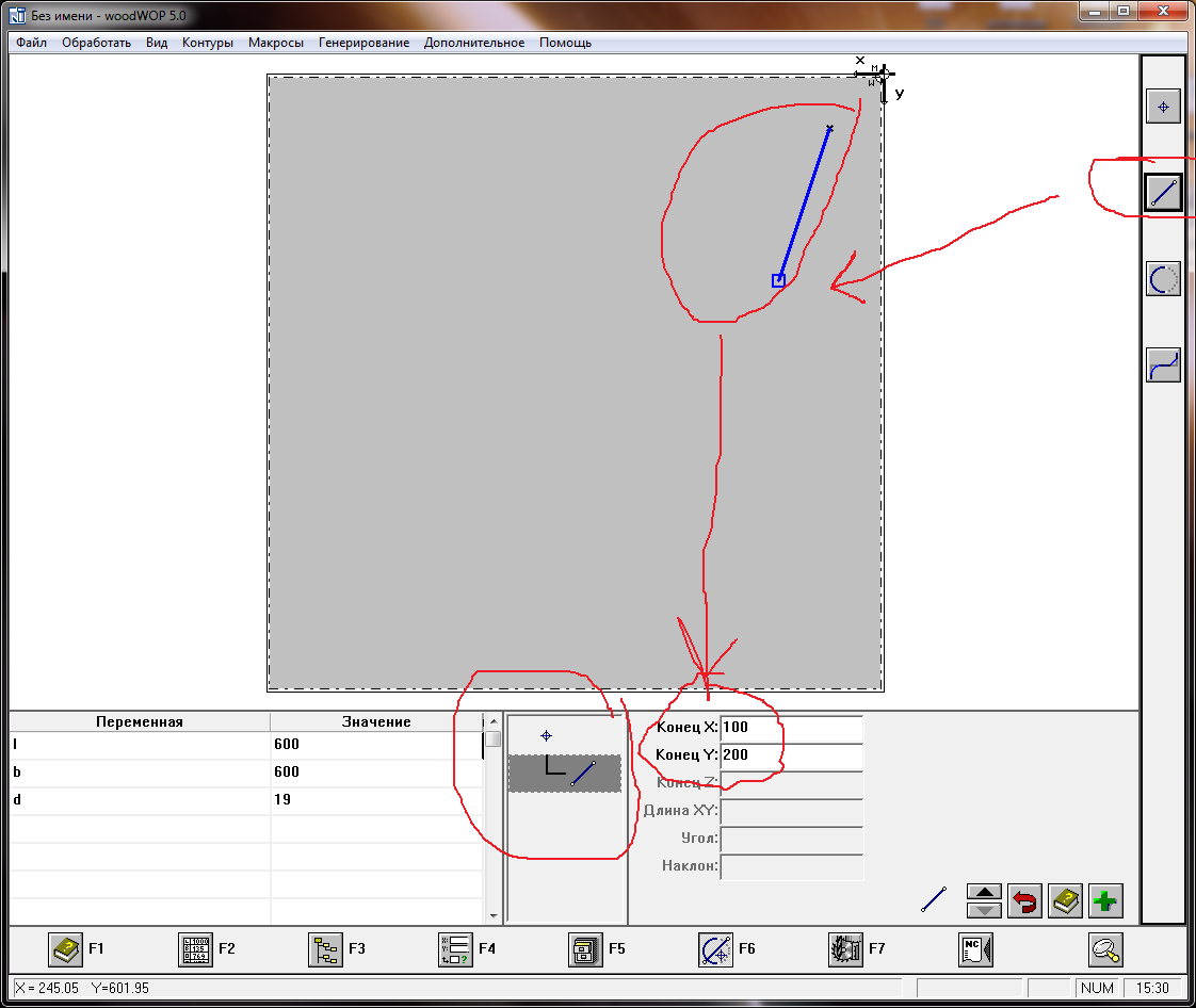

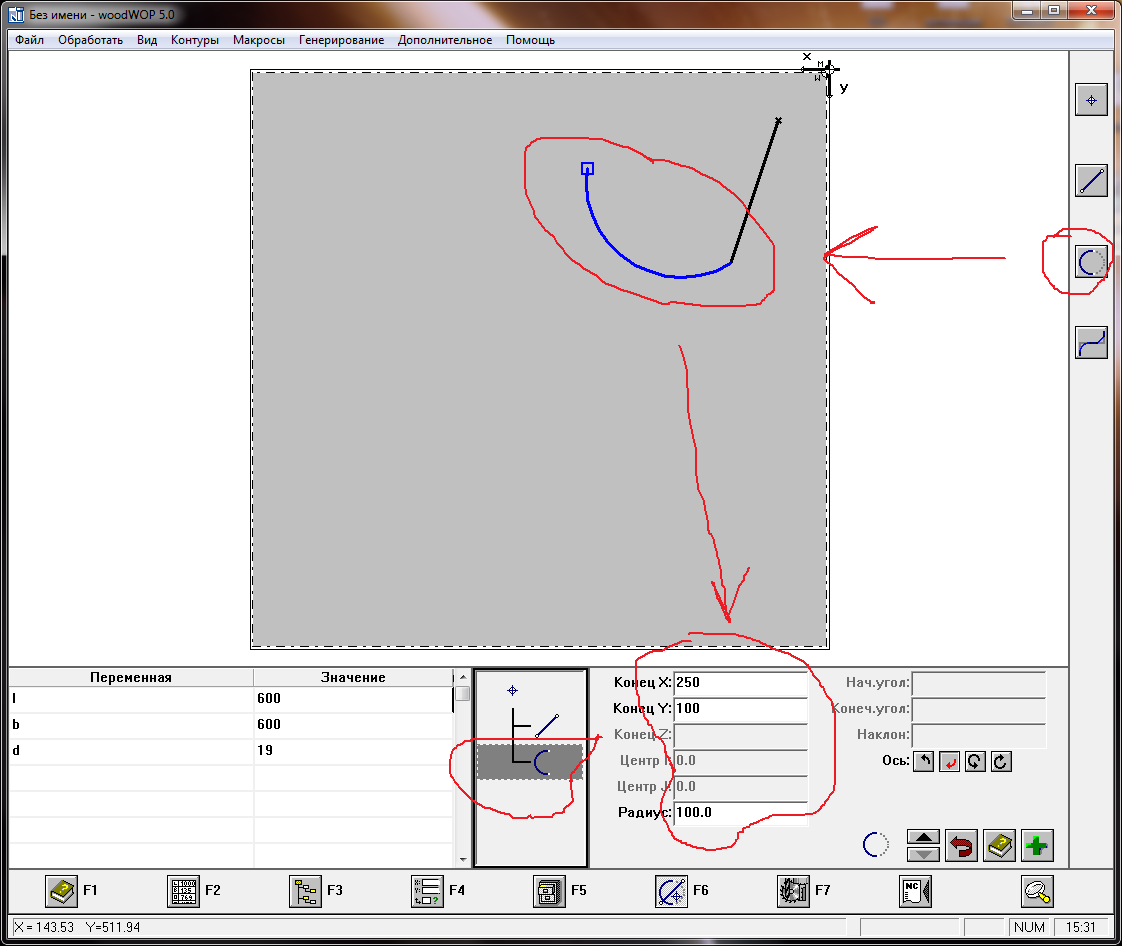

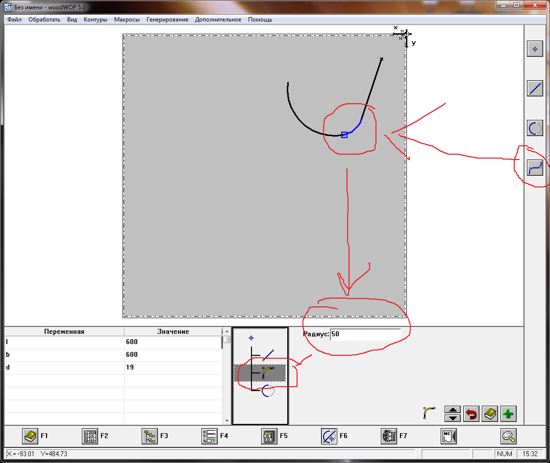

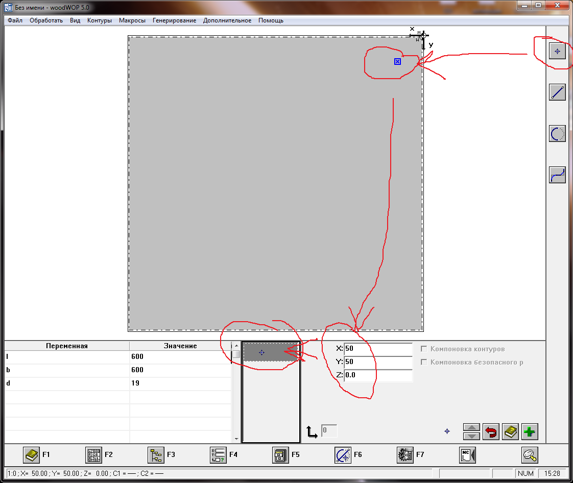

Nick писал(а):Я сейчас думаю пойти таким путем - добавлять линии и дуги, а потом их объединять в multipass-id или multipass-od.
Вот примерно как у меня на станках происходит
1.png (5389 просмотров) <a class='original' href='./download/file.php?id=15480&mode=view' target=_blank>Загрузить оригинал (75.83 КБ)</a>
2.png (5389 просмотров) <a class='original' href='./download/file.php?id=15481&mode=view' target=_blank>Загрузить оригинал (76.66 КБ)</a>
3.png (5389 просмотров) <a class='original' href='./download/file.php?id=15482&mode=view' target=_blank>Загрузить оригинал (78.65 КБ)</a>
4.png (5389 просмотров) <a class='original' href='./download/file.php?id=15483&mode=view' target=_blank>Загрузить оригинал (76.56 КБ)</a>
а вот как выглядит в тексте
Ага, понятненько... такое сейчас для токарки делаю... правда не совсем понимаю, как такое скругление можно на Gкоде сделать.... :thinking:

Nick писал(а):Ага, понятненько... такое сейчас для токарки делаю... правда не совсем понимаю, как такое скругление можно на Gкоде сделать....
А разьве в Жкоде нет сопряжения например двух линий сходящихся в одну точку? Можно ли применить сглаживание только к двум линиям Жкода?
Милая, ты услышь меня
Вроде как нет...
Есть небольшой хак - можно попробовать использовать корректировку на радиус инструмента, но это не самый лучший способ... точнее даже просто плохой :).

Nick писал(а):Вроде как нет...
Есть небольшой хак - можно попробовать использовать корректировку на радиус инструмента, но это не самый лучший способ... точнее даже просто плохой .
в приципе и фиг с ним, просто каждое сопряжение в ручную считать придется.
Можно еще подглядеть как это в автокаде или солиде в строке забивается, может какую нибудь зависимость написать с переменной на радиус? LinuxCNC Features сможет расчитать и просто вставить дугу как Жкод между двумя элементами?
Не помню какой код в Gcod отвечает за сглаживание углов? G64 вроде он применим только ко всему УП или можно по мере выполнения программы включать его и выключать? Может с этой стороны подкатиться?

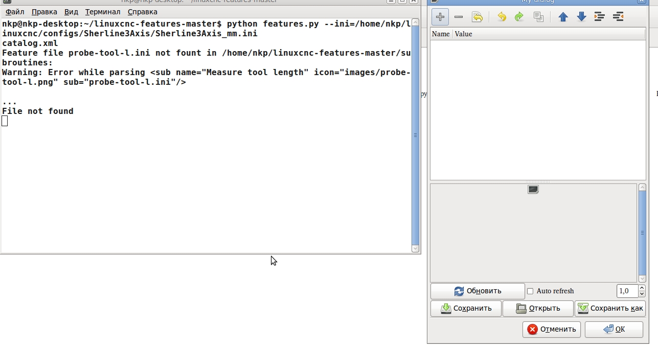

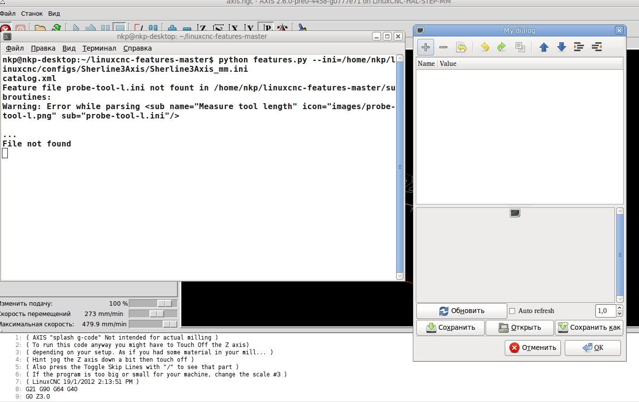

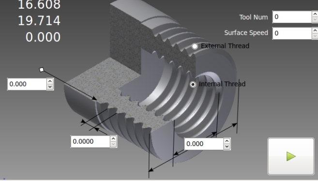

Nick писал(а):А чтобы в режиме standalone, можно просто скачать и запустить python features.py --ini=<путь к ini LinuxCNC> - будет все точно также, только окно не встроенно в axis, а отдельно висит, превью в axis будет.

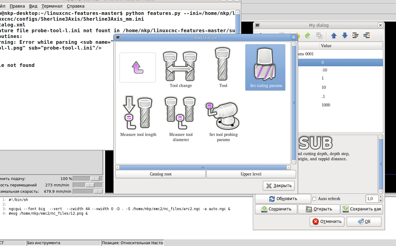

вот скачал архив с git, распаковал в домашнюю папку ...
запускаю :
python features.py --ini=/home/nkp/linuxcnc/configs/Sherline3Axis/Sherline3Axis_mm.ini
Выделение(021).jpg (5313 просмотров) <a class='original' href='./download/file.php?id=15507&mode=view' target=_blank>Загрузить оригинал (218.88 КБ)</a>
если запустить емс сначала , а потом команду в терминале - то:
Выделение(022).jpg (5313 просмотров) <a class='original' href='./download/file.php?id=15508&mode=view' target=_blank>Загрузить оригинал (374.36 КБ)</a>
уже явно что то не так делаю...
А это нормально :freak: :freak: , надо будет пофиксить в каталоге. (в нем есть ссылки на несуществующие процедуры) А дальше пробовал? Если плюсик нажать, что будет?

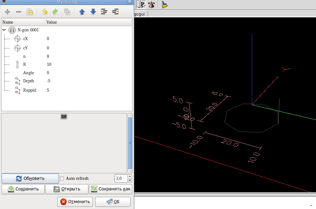

Выделение(023).jpg (5310 просмотров) <a class='original' href='./download/file.php?id=15509&mode=view' target=_blank>Загрузить оригинал (402.2 КБ)</a>
то есть скажи в двух словах порядок работы:
сейчас нужно сперва запустить емс , потом чудо-программу,потом сгенерировать ж-код(пока еще не пробовал),
и просто сохранить пока ,или уже экспорт есть в сам емс??
Сообщения: 8167
Репутация: 1589
Сообщение nkp »

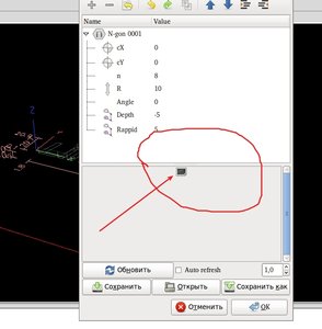

вот здесь скорей всего не видит путь к картинке:
Выделение(024).jpg (5310 просмотров) <a class='original' href='./download/file.php?id=15510&mode=view' target=_blank>Загрузить оригинал (119.52 КБ)</a>
почему??
ага - есть сдвиги!!
ЭТО НЕ ФИКЦИЯ - ОНА ТАКИ РАБОТАЕТ !!! :) :)
Выделение(025).jpg (5310 просмотров) <a class='original' href='./download/file.php?id=15511&mode=view' target=_blank>Загрузить оригинал (156.02 КБ)</a>
оказывается "Обновить" и экспортирует в емс!

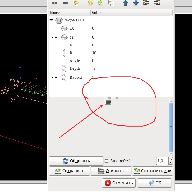

сразу о мелочах - из которых складывается удобство:
пусть выбор будет двойным кликом по картинке ,но навигацию (стрелочкой)
сделать просто одиночным кликом:
Выделение(027).jpg (5305 просмотров) <a class='original' href='./download/file.php?id=15519&mode=view' target=_blank>Загрузить оригинал (69.6 КБ)</a>
