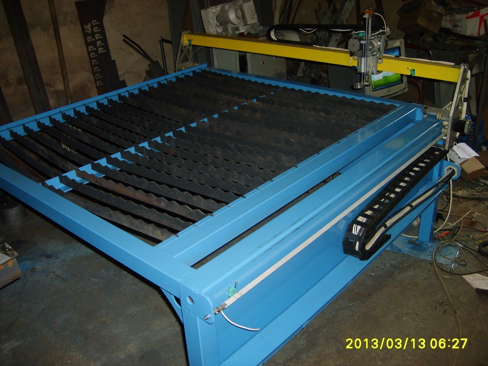

А вот собственно и станочек (3567 просмотров) <a class='original' href='./download/file.php?id=15243&mode=view' target=_blank>Загрузить оригинал (439.76 КБ)</a>
