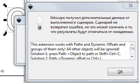

Да, я так и делал, два раза "применить"...Хотел выложить видео, но моя бесплатная UvScreenCamera выдает только два формата - uvf и exe, поэтому картинки. Посоветуйте что-нибудь более путевое для съемки видеоскринов рус.

Re: Gcodetools - plug-in Inkscape для экспорта в Gcode
Приложи на всякий случай svg.
А, понял, у тебя Текст в виде именно Текста, а не контура. Когда его выбираешь внизу окна пишет, мол выделен Текст.
Надо сделать Контур - Оконтурить объект. Или просто нажать Ctrl+Shift+C.

Кажись нашел выход: контур-динамическая втяжка- и стрелочки на буквах появились, очевидно УП готова. А как включить визуализацию?
Al255 писал(а):Кажись нашел выход: контур-динамическая втяжка
Не, это не очень хорошо - лучше Контур - Оконтурить!
Al255 писал(а):А как включить визуализацию?
В отдельной программе, или http://www.nc-corrector.inf.ua/ или просто загружаем код в LinuxCNC / Mach

Хорошо, попробую Контур-оконтурить. А визуализацию, коли так, посмотрю в Маче, тут есть под рукой. Спасибо, Nick, если получится с этой прогой - брошу нафиг эти глючные Арткамы.
