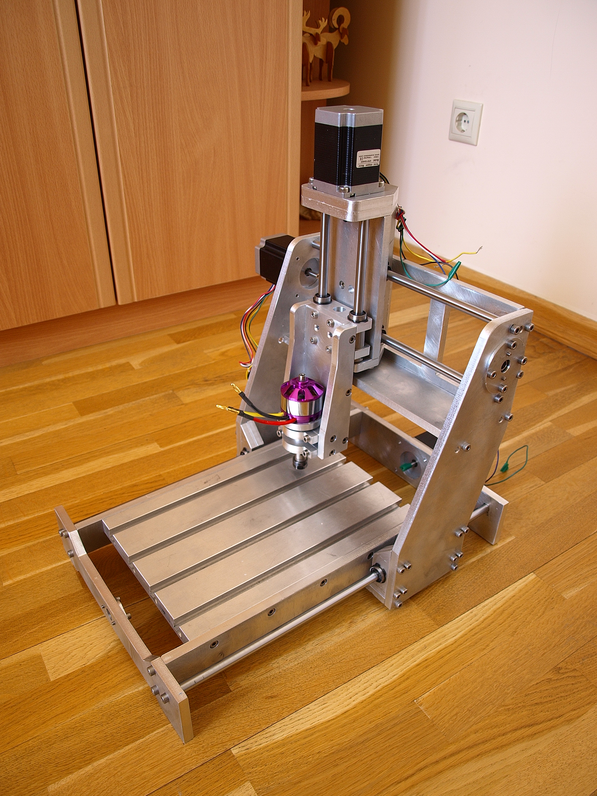

Почти дособирал из того что было под рукой за пару недель станочек.
А под рукой было:
Д16Т 10 мм
Много подшипников линейных LM10UU и LM10LUU
Валы 10мм
Стол немецкий 200х300х20
Мотор от самолета с валом 8 мм и цанговым патроном ER-11
3 движка Nema23
винты трапециидальные 12х3
гайки капролоновые
муфты
подшипники шариковые 16х8х5 (стоят по два в опорах винтов)
Сборка2.PDF
(7.25 МБ) 1167 скачиваний
Датчики будут стоять индуктивные.
Осталось у токаря обточить концы винтам и в путь.
Прогиб направляющих был компенсирован их натяжением, т.е. направляющая короче чем расстояние между опорами, и в торцах нарезана резьба под винты (пришлось отпускать метал, а потом снова калить). Винты затягиваются и направляющая растянута как струна. С затяжкой винтов заметно повышается жесткость. Пока не измерял прогибы, думаю что около 3-5 десяток будет точно. Вот только боюсь что дюраль со временем поплывет и натяжение ослабнет, но этот станок не задумывался под работу с металлом (хотя ал. я всеравно попробую погрызть).
Шпиндель будет вращаться около 12 000.
Все детали делал на своем втором станке ( http://cnc-club.ru/forum/viewtopic.php?f=3&t=2796 )
Во вложении 3D PDF если кому интересно покрутить.

А какие по XY перемещения? 10-е валы не слишком? ИМХО натяг не сильно спасет, натягивают тот же швп - но на нем нет больших радиальных нагрузок, а тут у тебя на оси весь портал висит.
Кстати, это на фото только кажется, что передняя опора выгнута?
Но вообще красиво получилось :good:, только направляшки потолще бы сделать :).
Кстати, что планируешь на нем делать?
sr480
Сообщения: 1288
Репутация: 139
Откуда: Ростов-на-Дону
Re: Мини станочек из того что было под рукой
Сообщение sr480 »
Дерево 3D, пластик и платы сверлить. Вообще собирал из того что было.
а опора действительно выгнулась от натяжения. Ну я исхожу из того что прогиб фрезы 3 мм не может быть больше чем у направляющих, хотя тут плечо силы больше. Подожду первую стружку. А вообще конечно рельсы наше всё!
Да не, на такой и кругляк пойдет, но только по толще. Если десятку трех метровую за один край поднять то она под своим весом на 100мм прогнется, метровая мм на 10, но это под своим весом.
Если взять хотябы 16, а лучше 20-25 все будет тип-топ :)

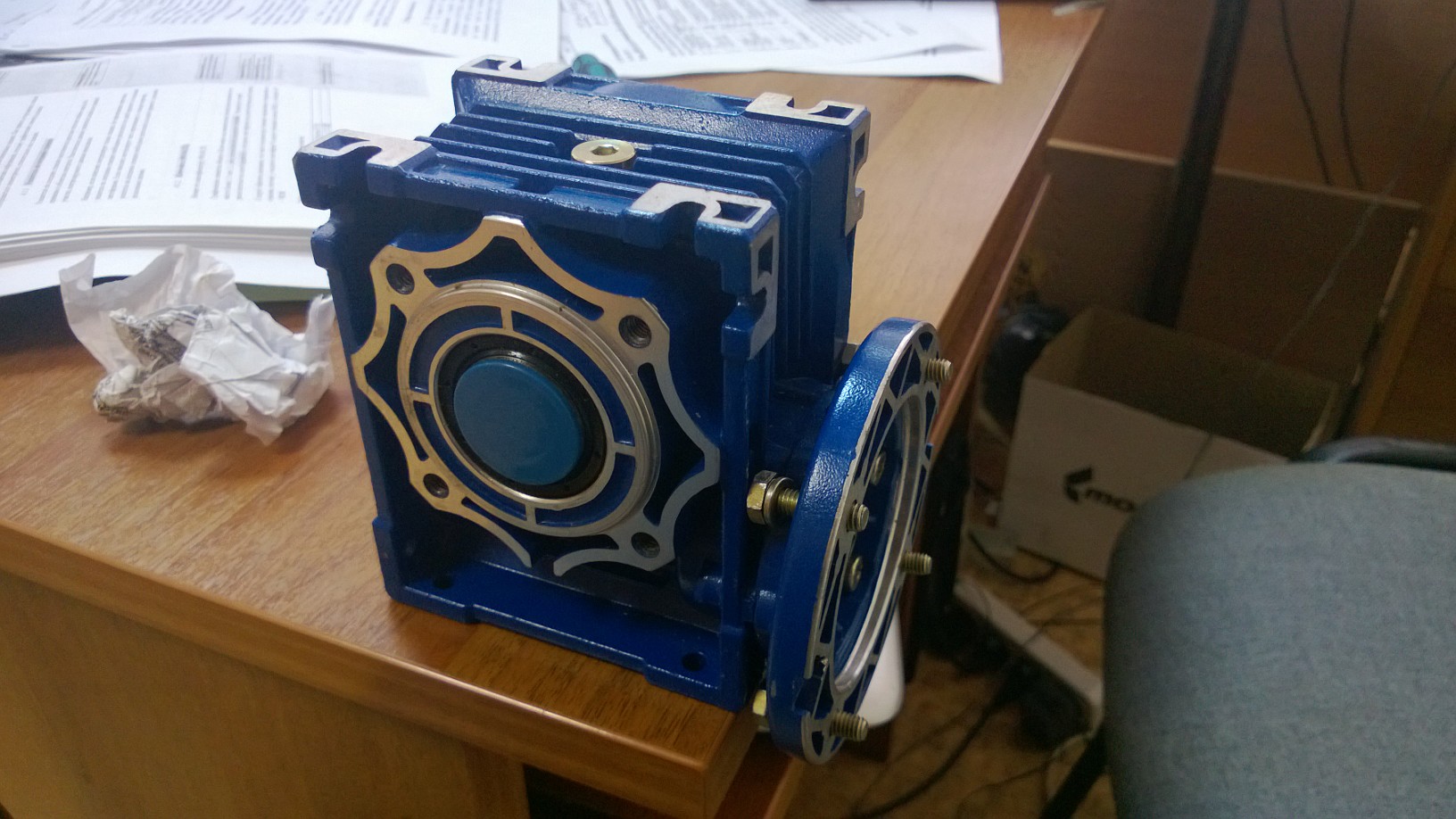

Появился у меня вот такой червяк:
WP_20130529_001.jpg (9218 просмотров) <a class='original' href='./download/file.php?id=15061&mode=view' target=_blank>Загрузить оригинал (315.67 КБ)</a>
Хочу прикрутить патрон с одной стороны, а с другой прикрутить ШД. Есть одно НО! входной вал похоже люфтит на пол градуса, можно ли программно компенсировать этот люфт при смене направления?
Или будет накапливаться погрешность?

Здесь есть еще одна бяка. Компенсируете Вы программно эти пол градуса и, скорее всего, накапоиваться погрешность не будет, но если Вам для обработки плоскости на детали надо ее застопорить, то деталь будет иметь "свободу" в пределах 0,5 градуса/передаточное отношение. Если эта величина мизирная, то может и в программной компенсации смысла нет?
sr480
Сообщения: 1288
Репутация: 139
Сообщение sr480 »
передаточное отношение 1:7.5 получается что я не буду доезжать 0,06 градуса, а это 0,1 мм на 100 мм... ну достаточно неплохо... что-то мне подсказывает, что его трудно будет провернуть в обратную сторону. Уж очень он тугой, ну будет видно когда патрон прикручу и будет плечо побольше.

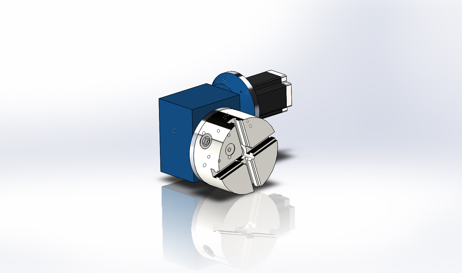

Порисовал вчера немного, на выходных думаю вырежу?
1.JPG (9146 просмотров) <a class='original' href='./download/file.php?id=15075&mode=view' target=_blank>Загрузить оригинал (159.61 КБ)</a>
Редуктор.JPG (9146 просмотров) <a class='original' href='./download/file.php?id=15076&mode=view' target=_blank>Загрузить оригинал (186.82 КБ)</a>
Как считаете, ничего если не будет вал выточен, а просто шпилька с двух сторон вставлена и затянута? ну и шайбы по форме отверстия в редукторе будут с обоих сторон.

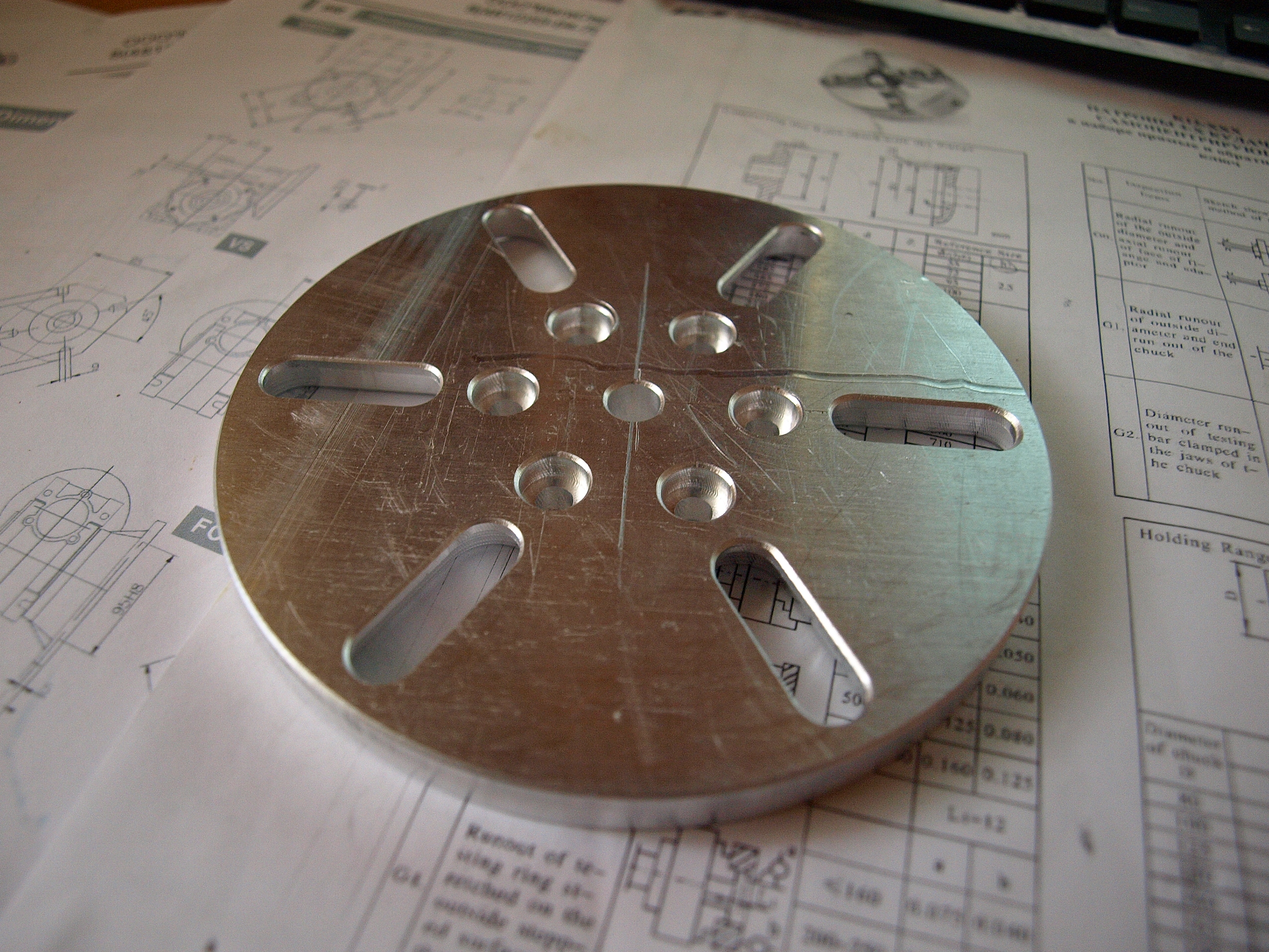

Начал точить детальки для поворотной оси. Вырезал планшайбу, к ней же будет крепиться токарный патрон.
Это моя вторая деталь с переворотом. Раньше старался делать детали, которые можно выфрезеровать с одной стороны. Ну а тут подругому никак не сделать. Попал в пять соток. Пришлось прикрутить к столу кусок дюраля, в нем просверлить шесть центральных дырок, нарезать резьбу и кним прикрутить заготовку перевернутую. Купил фрезу для снятия фаски - теперь вобще красота!

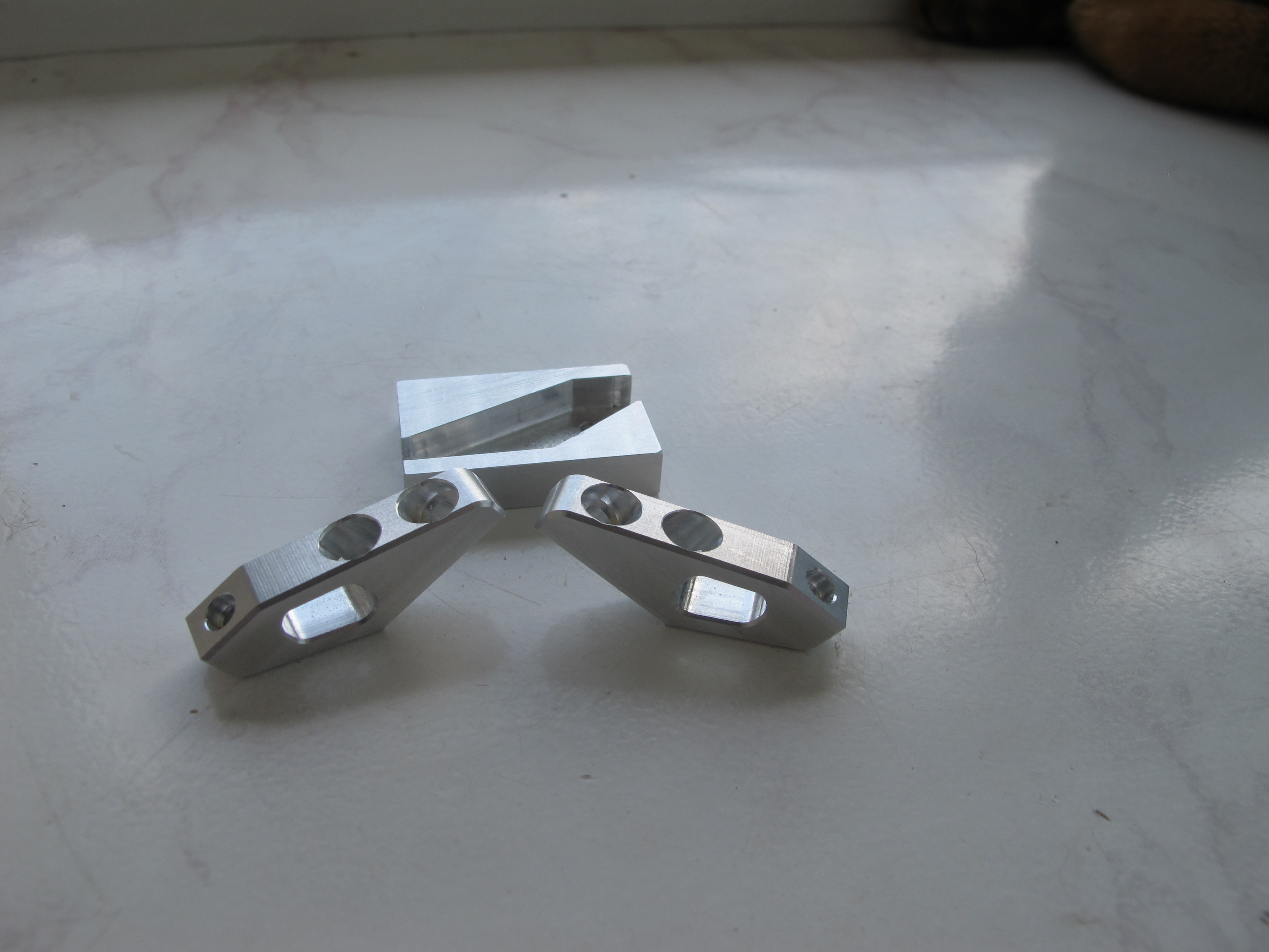

Вчера пилькал эти детальки, что бы сделать обратку пришлось делать держалку
Иначе хрен как зажать
У детальки есть два паралельных участка, они не большие по площади , но это хоть что то
В крепехе напротив этих мест сквозные прорези
Крепеха совпадает по длине с деталью
Далее вставляю деталь в крепеху и зажимаю в тисках за эти места( по бокам вставляю бумажку, для плотности)
В принципе вполне точно получается, по толщине пропер около 6 соток
Но это еще тиски чутка приподнимают край
В общем тиски надо хорошие, эти все же оцтойные

Смотрю вроде поверхности не торцевал?
У тебя такая точная люминька по толщине ?
sr480
Сообщения: 1288
Репутация: 139
Сообщение sr480 »
Да один лист попался точно 10, а другой 9.8 примерно. Торцевать страшно на моем станке для пластика, да и фреза самая большая 19 мм - устанешь торцевать.
