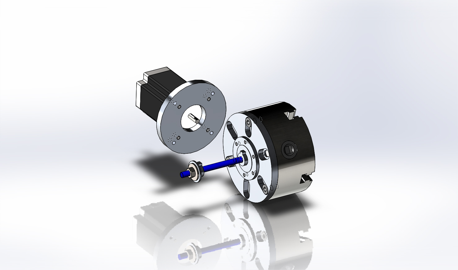

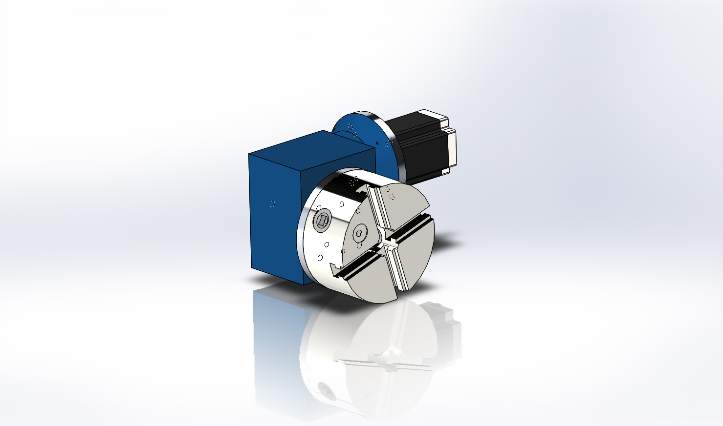

Порисовал вчера немного, на выходных думаю вырежу?
1.JPG (8813 просмотров) <a class='original' href='./download/file.php?id=15075&mode=view' target=_blank>Загрузить оригинал (159.61 КБ)</a>
Редуктор.JPG (8813 просмотров) <a class='original' href='./download/file.php?id=15076&mode=view' target=_blank>Загрузить оригинал (186.82 КБ)</a>
Как считаете, ничего если не будет вал выточен, а просто шпилька с двух сторон вставлена и затянута? ну и шайбы по форме отверстия в редукторе будут с обоих сторон.
Кто в солиде работает и кому хочется, чтоб чертеж выглядел красиво с отражениями, бликами и т.д. вот ссылка на статью как это включить на непрофессиональных видеокартах: http://solidworks.ucoz.ru/publ/dopolnit ... h/4-1-0-12

Начал точить детальки для поворотной оси. Вырезал планшайбу, к ней же будет крепиться токарный патрон.
Это моя вторая деталь с переворотом. Раньше старался делать детали, которые можно выфрезеровать с одной стороны. Ну а тут подругому никак не сделать. Попал в пять соток. Пришлось прикрутить к столу кусок дюраля, в нем просверлить шесть центральных дырок, нарезать резьбу и кним прикрутить заготовку перевернутую. Купил фрезу для снятия фаски - теперь вобще красота!
