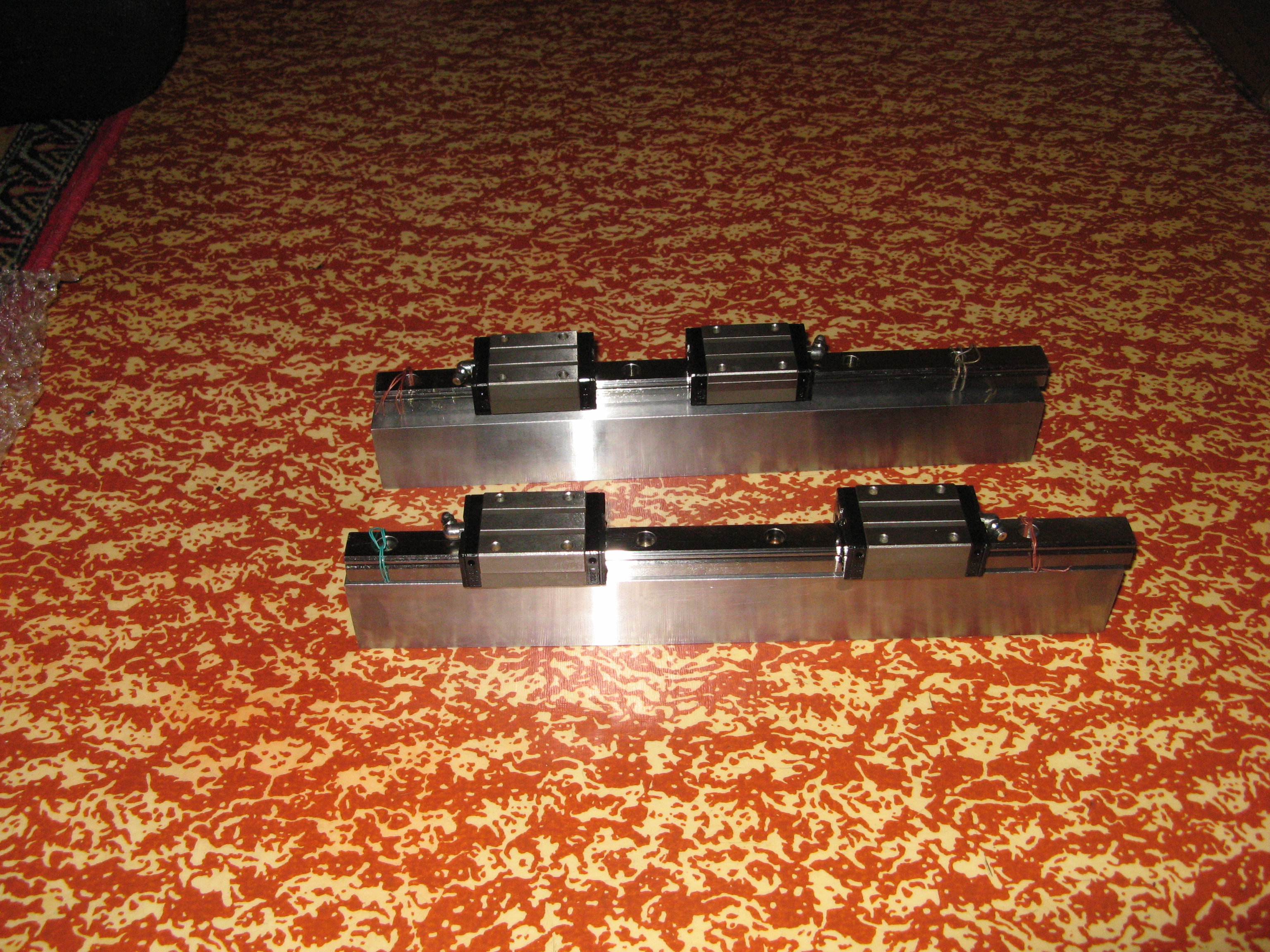

все немного переигралось в лучшую сторону.
купил рельсы, достал опору для них, приехало 2 серводвигателя, 2 усилка жду. шпиндель пока и такой поживет

Re: токарный по металлу
Опоры это металические бруски? А где их брал?
И про движки с драйверами можно по подробнее?
Сообщение aegis »
Nick, да, шлифованные металлические бруски я назвал опорами. поменял на такой самой длины кусок сала я эти бруски. прикреплю их сбоку на станину, заштифтую а сверху рельсы прикручу. другого варианта не нашел подходящего. вариант с уголком будет более слаб и явно кривой
движки щеточныеяскава из серии минетриа. пока датащита не нашел, но наверно буду подключать методом тыка - подам 12В, замеряю обороты по метке под линуксом... меток вроде как тоже ьаким образом можно померить, но под крышкой нашел 3 канала энкодера и 1 питание 12В написано, но надо проверить... усилки амс B30A8Q-QX2 еще в америке, жду когда посредник насобирает вещичек чтобы все сразу ехало. хоть и долго, но дешево - 2 усилка за 60уе уже в Украине окажутся
