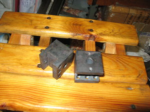

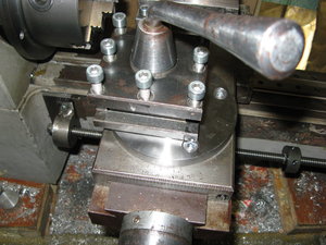

так как ход продольных салазок что-то около 120 мм, решил поставить фартух на линейные подшипники. посчитал усилия резания (по п.3 ТЗ), получились усилие на резец около 400 Ньютонов впринципе хватало и 12й рельсы и подшипников, купил с запасом sbr20 2 рельсы 500мм и 4 подшипника под них. удовольствие обошлось 470грн+доставка 15 грн, итого чуть больше 60американских енотов. Изображение
подшипники буду ставить на уголок, а уголок прикручивать к поперечной подаче. сегодня фрезеровал площадки на нгф110 с вфг на местном кружке
ИзображениеИзображениеИзображение. станок приубитый, родной цанги небыло, стояла хз какая в которой угол не совпадал, 4 переустановки потому ка кхода не хватало по другому... одним словом приключения были сегодня у меня но всеравно методами напилинга подобное место не вывести. доведу до ума плоскость.
вчера разобрал до болтика все, промыл керосином, смазал заново, даже собрал продольную подачу и резцедержку ИзображениеИзображение
станок похоже самопал, но заводской. что удивило и обрадовало, так это разрезные гайки и шлифованные винты, на поперечке стоят упорные подшипники, прошабренные направляющие и т.п.

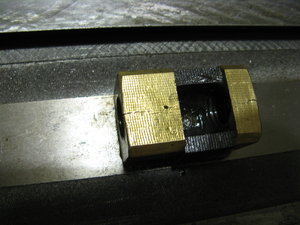

плюс победил свою лень и сделал упрочненное крепление гайки продольной подачи
заднюю часть специально не закрыл так как там по идее нерабочая зона и возможно когда-то если понадобится то поставлю заднюю бабку, которую надо будет еще сделать только... а сейчас наверно можно прикрыть еще кусочком такой же пластинки, но короче с расчетом чтобы в скором времени можно было снять

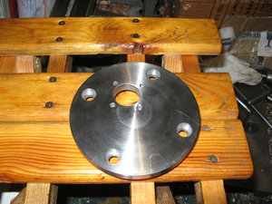

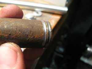

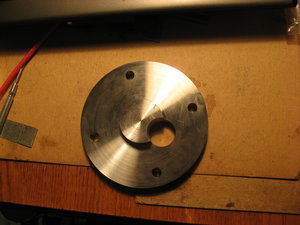

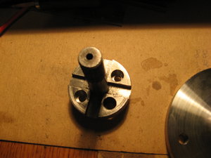

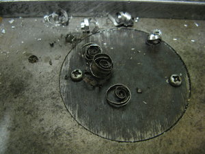

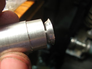

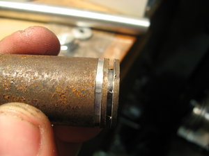

итак, сегодня проводил летные испытания. проточил конический переходник для установки токарного птарона в резцедержку. теперь появилась возможность достаточно легко сверлить детальки. пробовал отрезать детали и немного подогорчился - дробит на стали (каленый болт ф10, ширина резца 3мм) и слегка по латуни, но там резец немного неправильно заточен был. думаю подтянуть подшипники надо так как я их сильно то и не выставлял. надо гденить достать микронный индикатор чтобы смотреть на люфт то и знать когда хватит подтягивать.

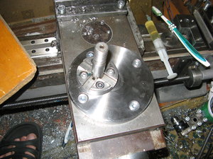

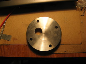

под спойлером фотки чтобы стало понятно куда я там что точил
https://www.youtube.com/watch?v=hYqbFAtdZBY
Изображение Изображение Изображение
на резце практически нулевой радиус, поэтому поверхность не самая лучшая вышла, но точность размеров хорошая, про повторяемость пока не могу ничего сказать - как буду точить несколько одинаковых деталей и промеряю, тем более учитывая повороты резцедержки смогу судить об точности и повторяемости...

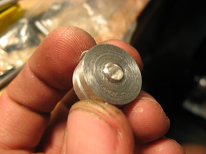

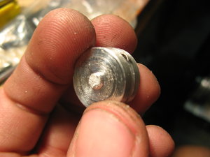

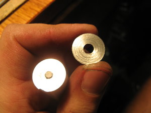

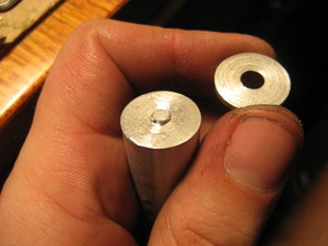

можно сказать первые детальки вышли нагора.
IMG_2207.jpg (19806 просмотров) <a class='original' href='./download/file.php?id=5090&mode=view' target=_blank>Загрузить оригинал (528.44 КБ)</a>
IMG_2209.jpg (19806 просмотров) <a class='original' href='./download/file.php?id=5091&mode=view' target=_blank>Загрузить оригинал (285.49 КБ)</a>

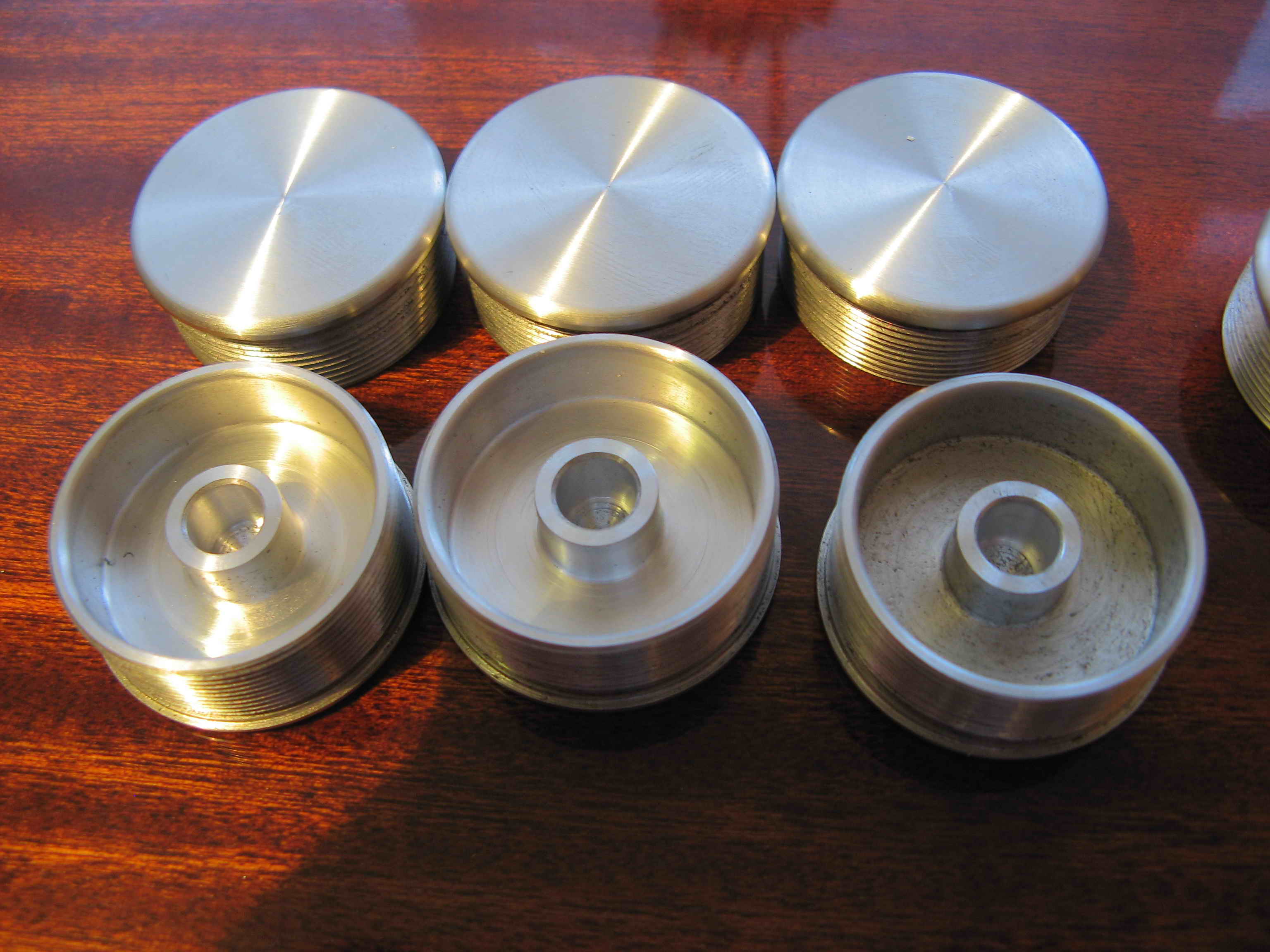

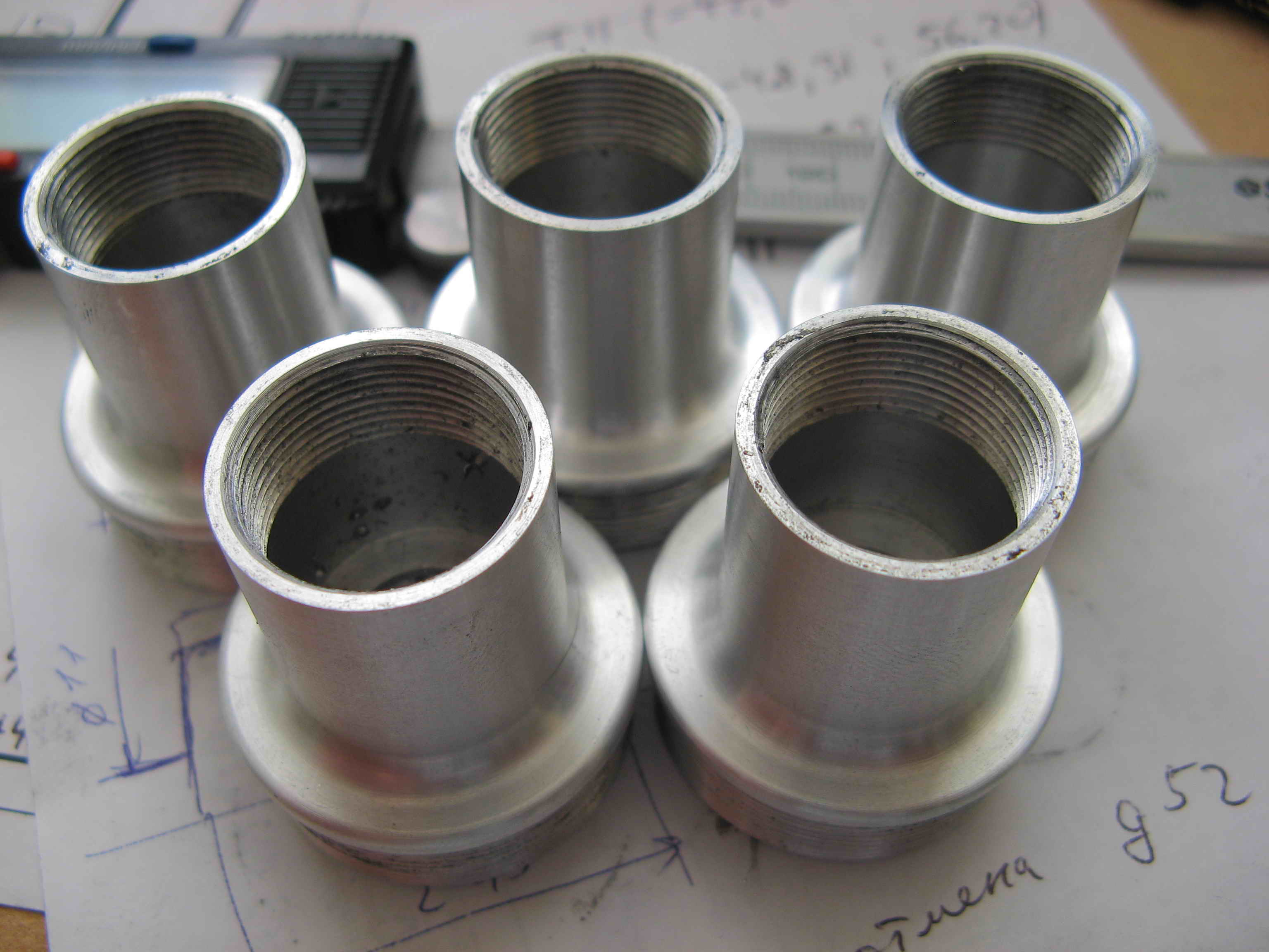

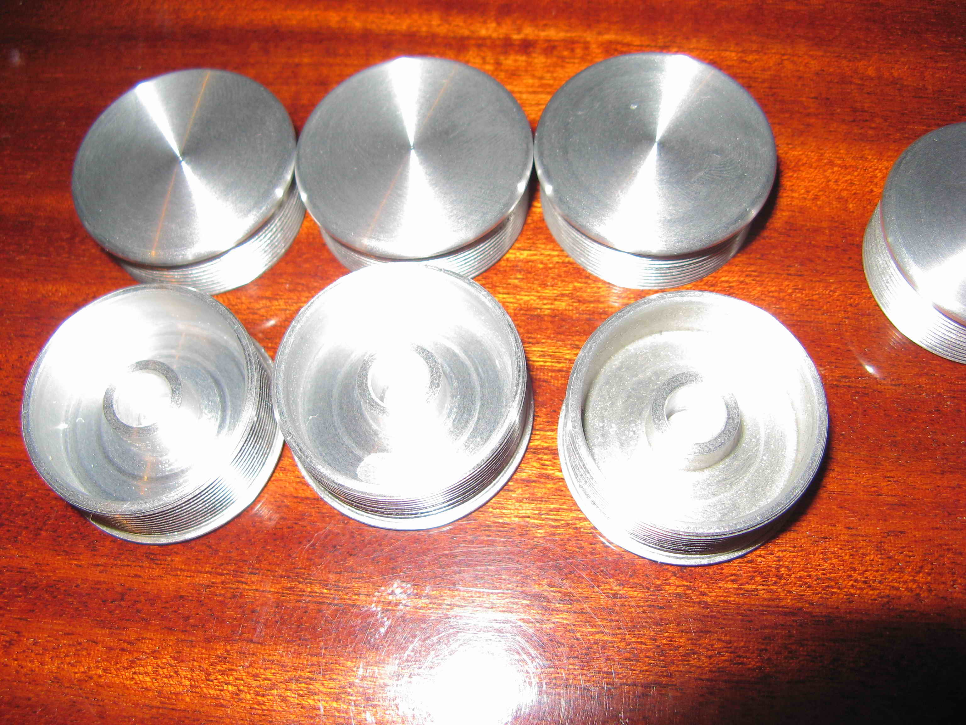

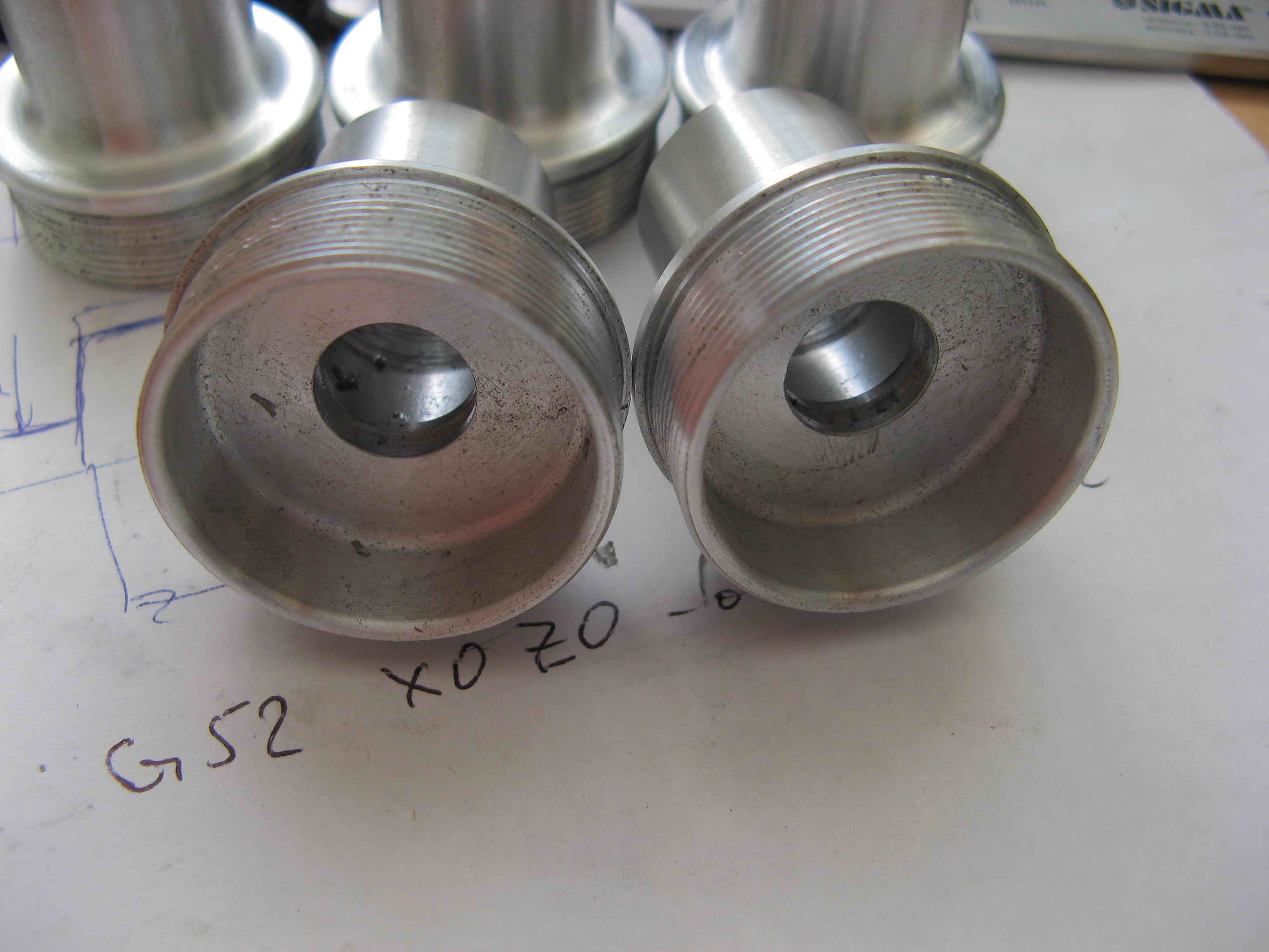

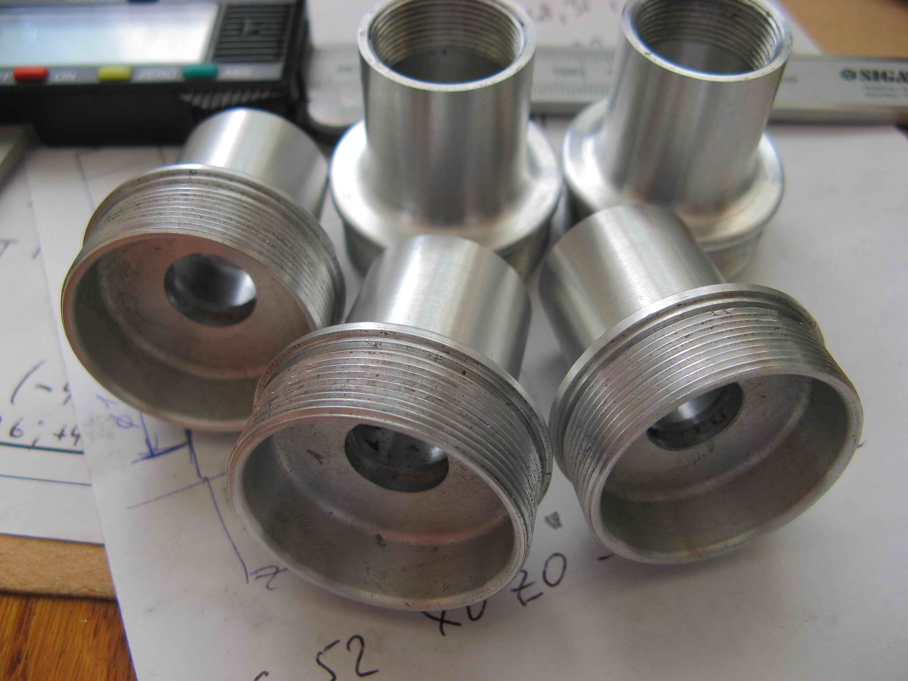

еще немного поточил. вкрадце: длина 37мм, диаметр около 35, внутреннея и внешняя резьба, внутренея и внешняя канавки, 2 установа во втулку с требованием к биению 0,02, расточка с допуском 0,03, всего использовал 7 резцов и 1 сверло :ganster: я таки победил кривую смену инстурмента в маче (вручную прописываю коррекцию через ж52). достал энкодер на 100 импульсов, может как время будет то прицеплю его на шпиндель и буду использовать емс вместо мача с его кривой сменой инстурмента - запорол по его вине уже 4 деталюхи :oops:
детальки (19667 просмотров) <a class='original' href='./download/file.php?id=5240&mode=view' target=_blank>Загрузить оригинал (231.44 КБ)</a>
детальки
детальки (19667 просмотров) <a class='original' href='./download/file.php?id=5241&mode=view' target=_blank>Загрузить оригинал (229.94 КБ)</a>
детальки
IMG_2230_2.jpg (19667 просмотров) <a class='original' href='./download/file.php?id=5242&mode=view' target=_blank>Загрузить оригинал (204.72 КБ)</a>

Re: токарный по металлу
А на листочке я так понимаю расчеты Gкодов :)?
aegis писал(а):буду использовать емс вместо мача с его кривой сменой инстурмента - запорол по его вине уже 4 деталюхи
Не понял, у кого из них кривая смена инструмента и почему :)?

не на листочке алгоритм ввода ручной корреции.
в токарном маче не всегда правильно отрабатывали перемещения при смене инструмента. причину этого не знаю, может все дело в лекарстве. получалось что в таблице инструментов все привязано идеально, в ручном режиме при переключении с инструмента на инструмент тоже все отрабатывало, а в программе иногда происходил сбой коррекции без потери машинной координаты (тупо не добавлялся корректор в определенных местах, причем разных). в результате отлетела пластина на расточном резце, сламал еще 1 расточной и запорол пару деталей...
поступил следующим образом:
1) привязал инструмент и вытащил нужные координаты смещений, записал эти смещения на листике.
2) в нужном месте прописал Т0 М6 ж52 х... z... и в скобках добавил описание каким резцом точим, значения корректоров взял из пункта 1.
3) в конце обработки этим резцом пижу ж52 х0 зет0
потом снова т0 м6, но для другого резца другой корректор и комментарии...
этим способом все отработало на ура, хотя требует определенной сноровки.
в емс пробовал смену инструмента все работает и отрабатывает, не стал использовать из-за отсутствия железного энкодера - там то резьбы надо было резать в 2х местах. но скоро это победим
нікому нічого не нав'язую.
