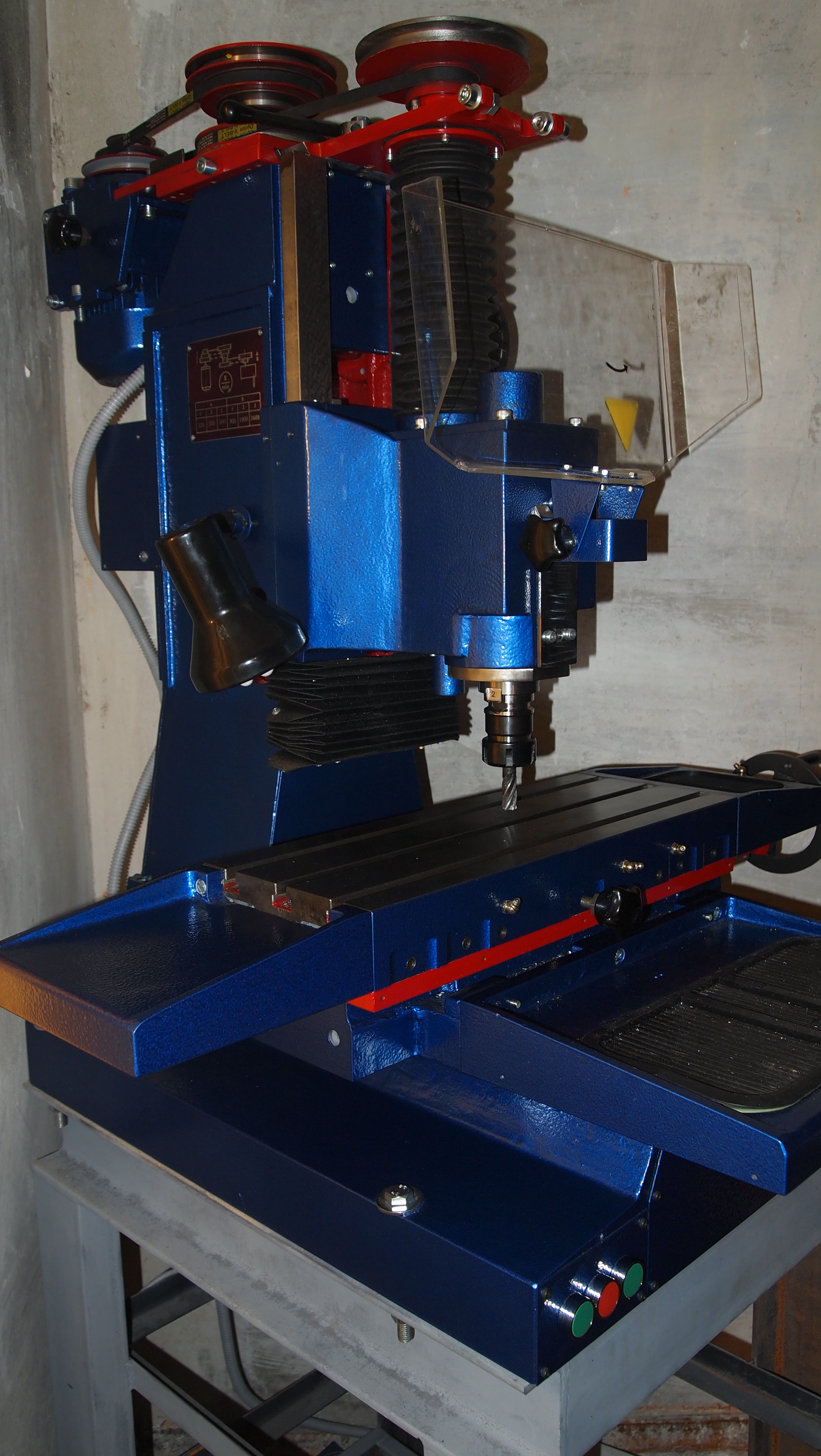

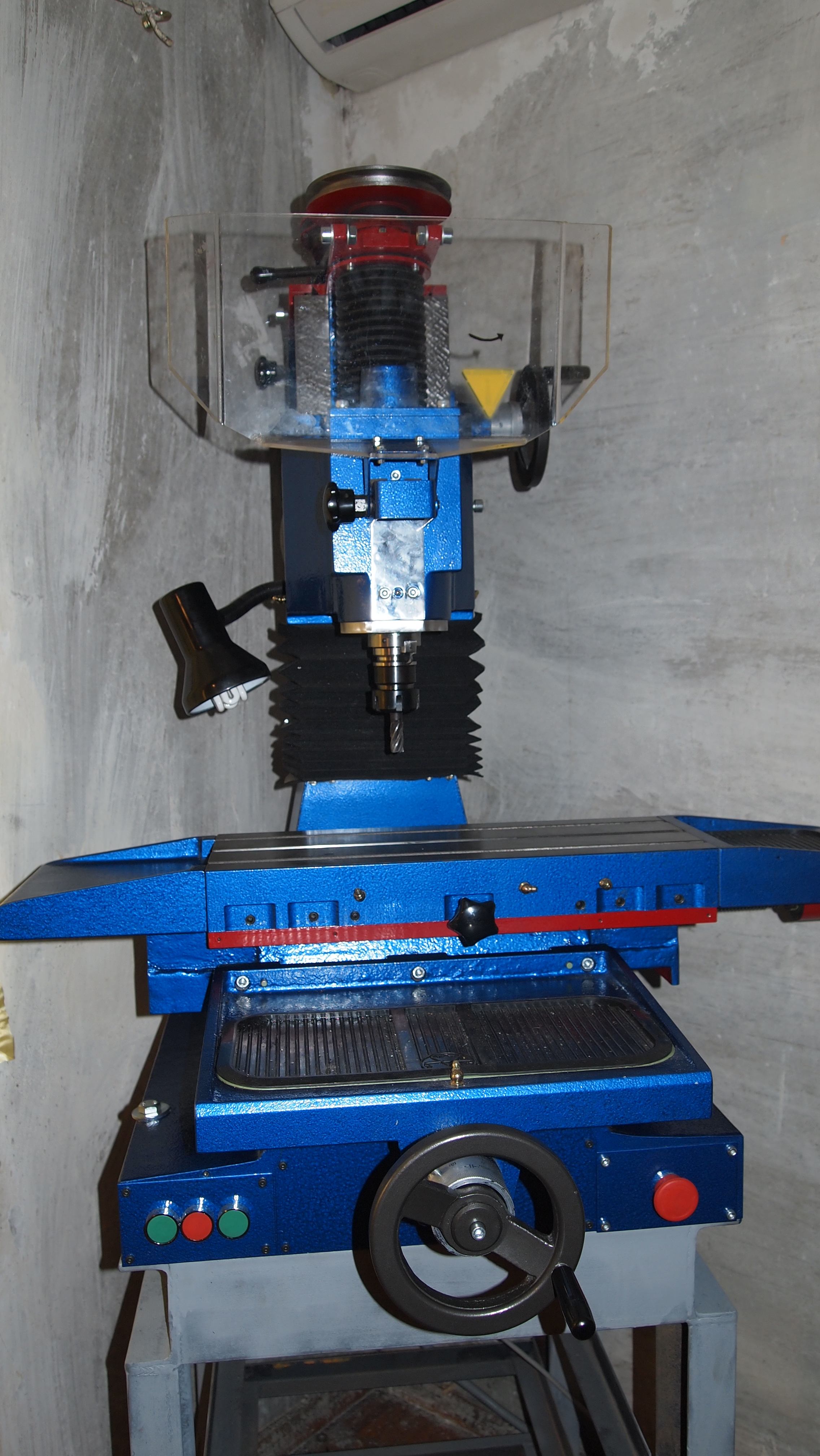

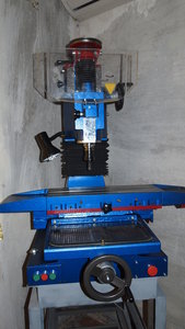

Вообщем, есть домашний фрезерный МС-51. Куплен новым, разобран, почищен, покрашен, пошабрен (в силу своих умений которые = 0 ).
MC-51 (111729 просмотров) <a class='original' href='./download/file.php?id=14218&mode=view' target=_blank>Загрузить оригинал (3.52 МБ)</a>
MC-51
MC-51 (2) (111729 просмотров) <a class='original' href='./download/file.php?id=14219&mode=view' target=_blank>Загрузить оригинал (3.51 МБ)</a>
MC-51 (2)

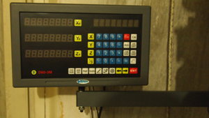

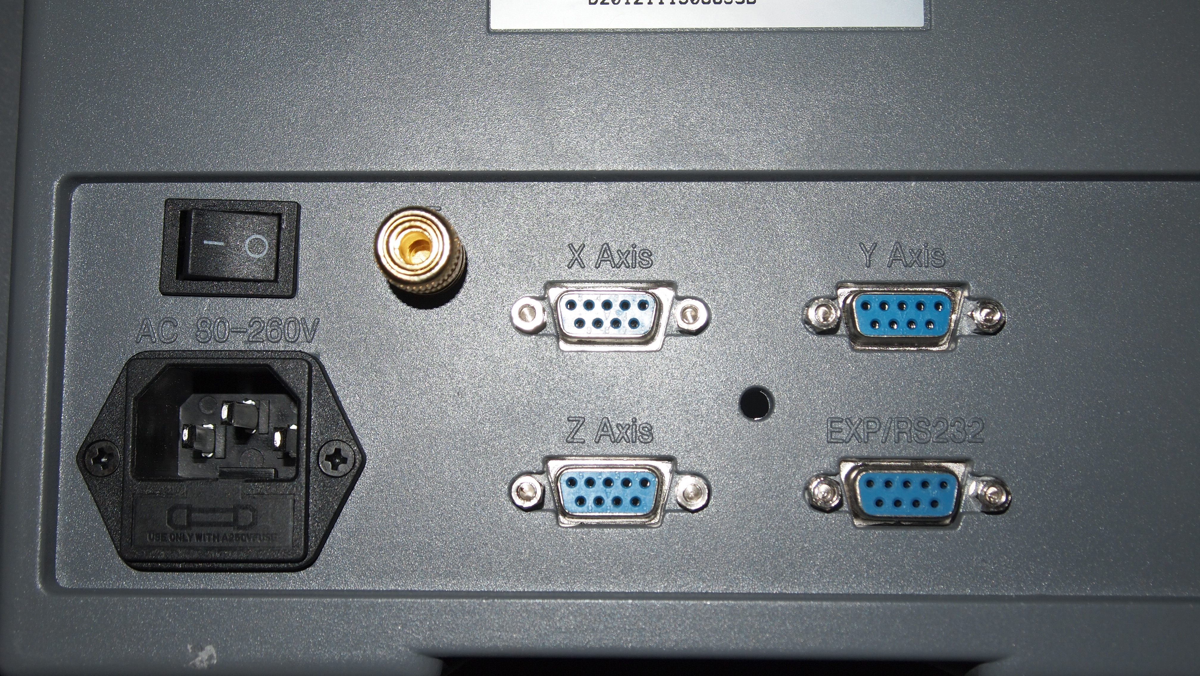

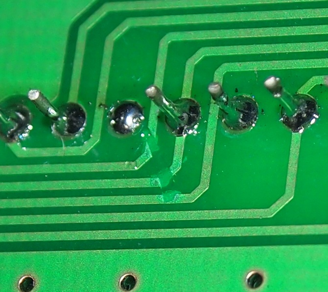

Еще есть DRO (и ленейки 0.005мм) с встроенным портом RS-232. Правда приехал проблемный, но после пары часов с микроскопом и паяльником заработал.
Ditron DRO + RS-232 (111729 просмотров) <a class='original' href='./download/file.php?id=14220&mode=view' target=_blank>Загрузить оригинал (4.12 МБ)</a>
Ditron DRO + RS-232
DRO вид с зади (111729 просмотров) <a class='original' href='./download/file.php?id=14221&mode=view' target=_blank>Загрузить оригинал (3.54 МБ)</a>
DRO вид с зади
Бывшая проблема (111729 просмотров) <a class='original' href='./download/file.php?id=14222&mode=view' target=_blank>Загрузить оригинал (4.07 МБ)</a>
Бывшая проблема
Перебитые дорожки покрытые лаком (маскировка брака) (111729 просмотров) <a class='original' href='./download/file.php?id=14223&mode=view' target=_blank>Загрузить оригинал (123.63 КБ)</a>

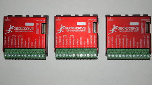

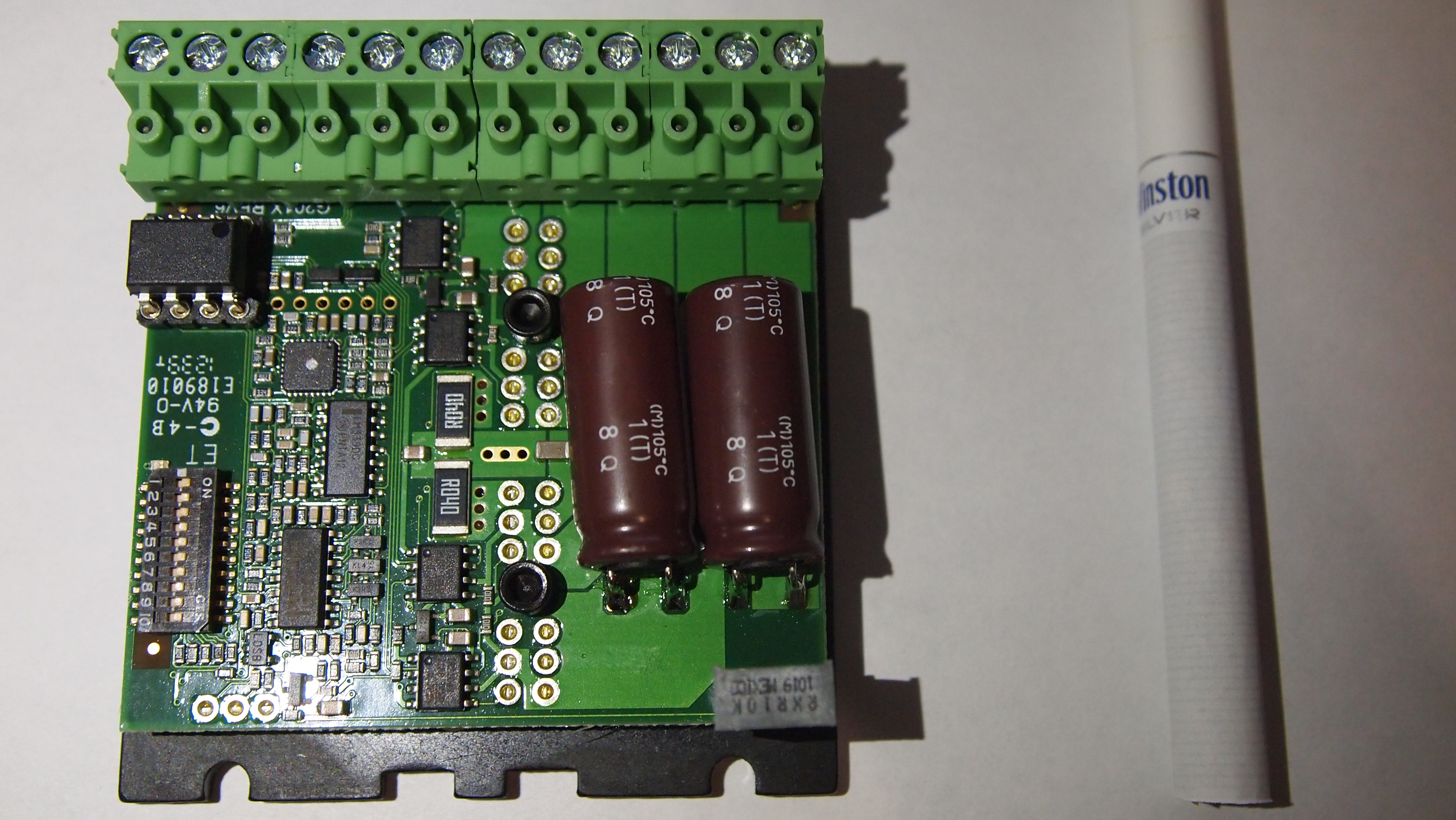

Далее, были купленны Драйвера Gecko G201X три штучки :controller: . Оперативность производителя поразила - только оплатил, через пару часов получил трэк код ))) Приехали за 4-ре дня.
Дрова (111729 просмотров) <a class='original' href='./download/file.php?id=14224&mode=view' target=_blank>Загрузить оригинал (4.08 МБ)</a>
Дрова
Кишки драйвера (111725 просмотров) <a class='original' href='./download/file.php?id=14228&mode=view' target=_blank>Загрузить оригинал (3.74 МБ)</a>
Кишки драйвера

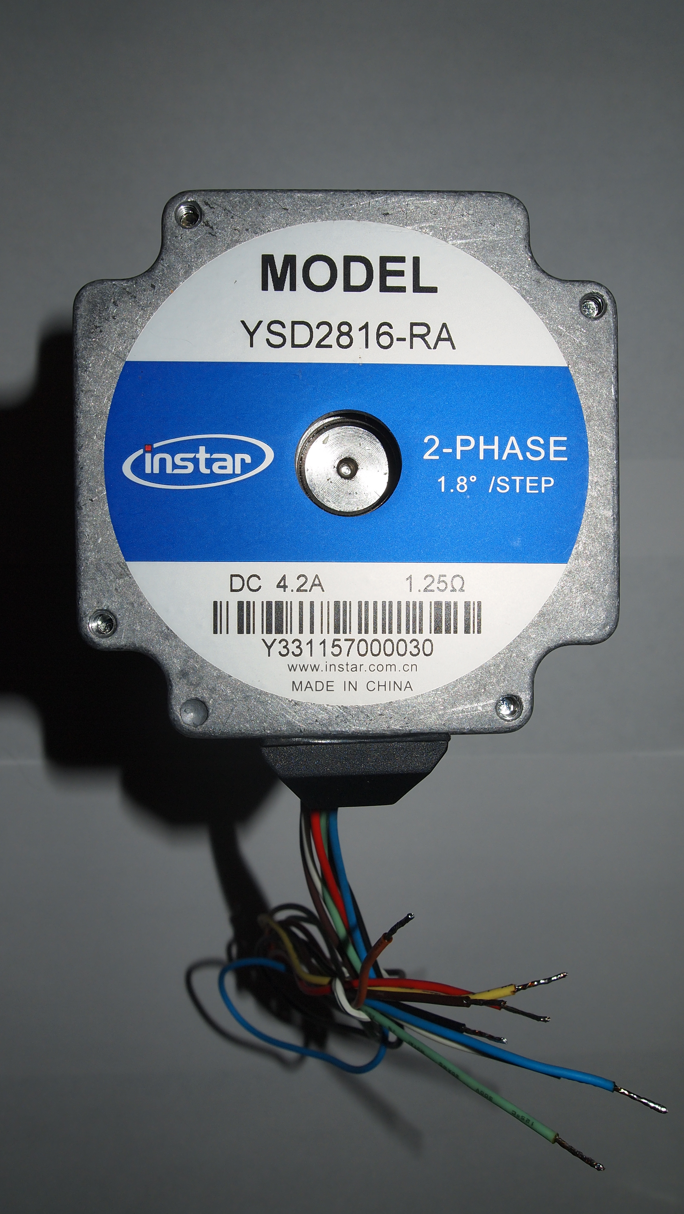

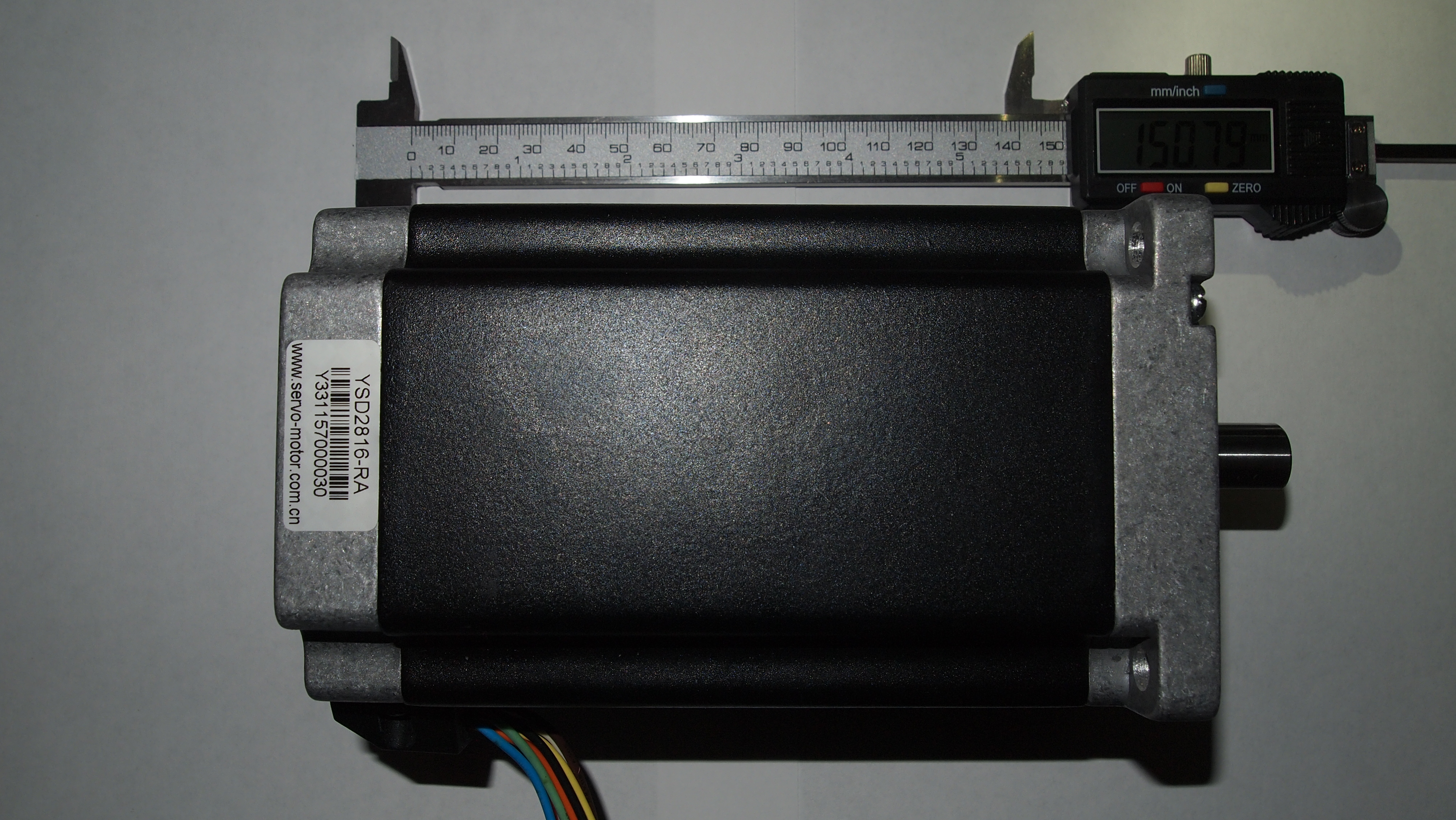

И вот такие вот ШД :stepper: . Отзывов о данном производителе не нашел. Но они как бы не "нонэим" из серии вантмотор. Тем более у них сертификат от японского производителя ШД и Серв Syano Denki.
Вообщем буду пробовать. Или у кого-то есть опыт с ними ?
Характеристики ШД (111729 просмотров) <a class='original' href='./download/file.php?id=14226&mode=view' target=_blank>Загрузить оригинал (15.24 КБ)</a>
Характеристики ШД
Nema 34 (111729 просмотров) <a class='original' href='./download/file.php?id=14225&mode=view' target=_blank>Загрузить оригинал (3.97 МБ)</a>
Nema 34

А теперь к ньюансам - есть желание согласовать EMC2 с DRO. Насколько это возможно ? Хочу точности без привязки люфтов гаек, непосредсвенное измерение положения...

А сколько у этих движков крутящий момент, они твой станок не погнут??? :shock:
wick3 писал(а):А теперь к ньюансам - есть желание согласовать EMC2 с DRO. Насколько это возможно ? Хочу точности без привязки люфтов гаек, непосредсвенное измерение положения...
Основной вопрос: "Какие у тебя линейки?"
И скорее всего понадобится доп плата для работы с ними.

Линейки оптические с сигналом ТТЛ. А обратная связь по COM порту невозможна что ли ? ДРОшка все чесно отправляет на терминал, причем две оси одновременно и нормально.
Какую именно плату придец покупать ?
Момент удержания у моторов 120 Кг\см 8-) . Но станок по конструктиву - на прямоугольных направляющих (усилия порядком больше чем у ластхвостов), на каждую ось 6-ть зон скольжения из которых одна на клине. В далеком будущем есть намеренья поставить рельсы ( а что, все плоскости так их и просят :rail: ). Но при весе шпиндельной головы в 60 кг , незнаю какие выдержут, так чтоб еще и по габаритам влазили.
Вот к примеру крестовина, или ось Y, вид снизу с стороны клиновой распорки, чтоб понимать о чем речь ( весит она кстати около 100 ). Так что НИК не переживай )))))
Низ Стола Y 2.jpg (111686 просмотров) <a class='original' href='./download/file.php?id=14251&mode=view' target=_blank>Загрузить оригинал (1.06 МБ)</a>

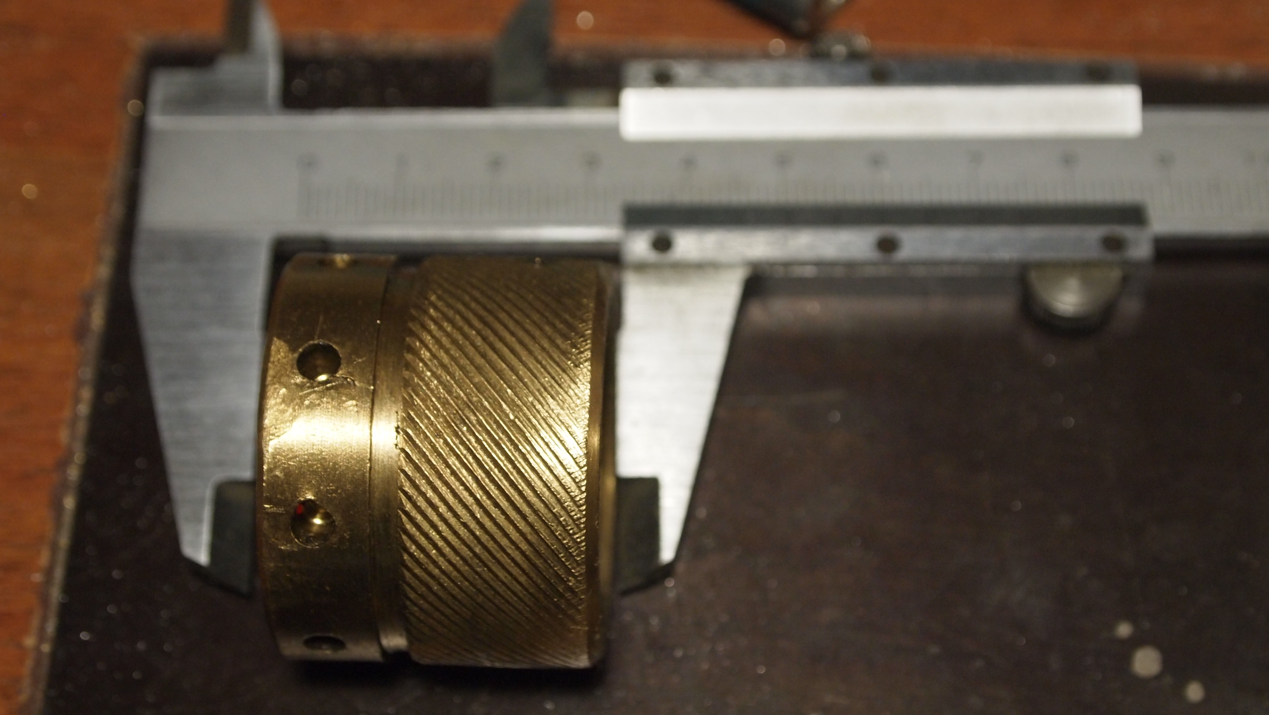

Винты пока будут стоять трапеция Ф22 шаг 4, гайки бронзовые очень мощьные, гдето на 12 витков ( 8 на основной и 4-ре на поджимной устранения люфта).
поджимная гайка (111686 просмотров) <a class='original' href='./download/file.php?id=14252&mode=view' target=_blank>Загрузить оригинал (3.32 МБ)</a>
поджимная гайка

wick3 писал(а):А обратная связь по COM порту невозможна что ли ?
Если и возможна, то будет очень не просто.
ttl - это хорошо. Плата нужна, чтобы быстро читать энкодеры. Начать надо с MESA 5i25, в принципе на ней можно управлять шаговиками и читать линейки. Только надо будет к ней оптоизоляцию добавить. Можно взять еще 7i77 и 7i76, чтобы была изоляция и удобное подключение.
Также можно будет поставить на шпиндель энкодер и у тебя появится возможность резать резьбы.
Дополнительный плюс месы - получишь очень хорошую и гладкую частоту на шаговиках. Работать будут гораздо лучше.

wick3 писал(а):Момент удержания у моторов 120 Кг\см . Но станок по конструктиву - на прямоугольных направляющих (усилия порядком больше чем у ластхвостов),
Все равно стремно :)
А драйвера у них какие???

Дрова Geckodrive G201x.

Блин, а зачем тогда в DRO COM порт? Просто для дублирования индикации ?
Умом и кувалдой
Re: Мс-51 воспитание домашнего питомца, или оживить 400кг чу
wick3 писал(а):Блин, а зачем тогда в DRO COM порт?
передавать информацию куды нибудь. Использовать выход RS232 с DRO наврят получится он скорее всего будет тормознутый.
Линейки подключаются на плату DRO. там стоят RC фильтры и дальше сигнал идет на какие то логические микроосхемы. Вот к выходам этих микросхем и припаивался. Чтобы не спалить что то собирал плату типо платы опторазвязки.
