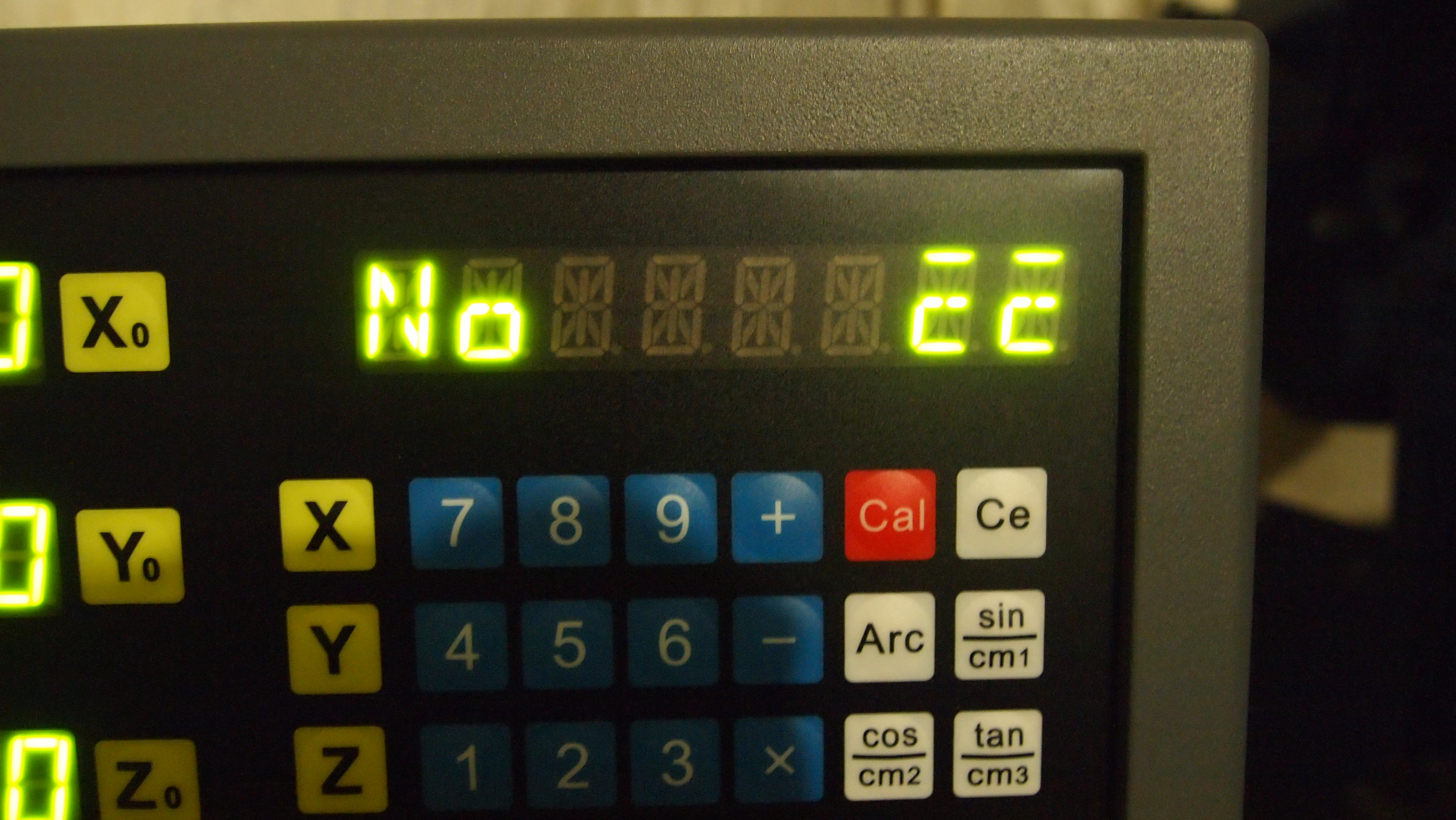

Еще есть DRO (и ленейки 0.005мм) с встроенным портом RS-232. Правда приехал проблемный, но после пары часов с микроскопом и паяльником заработал.

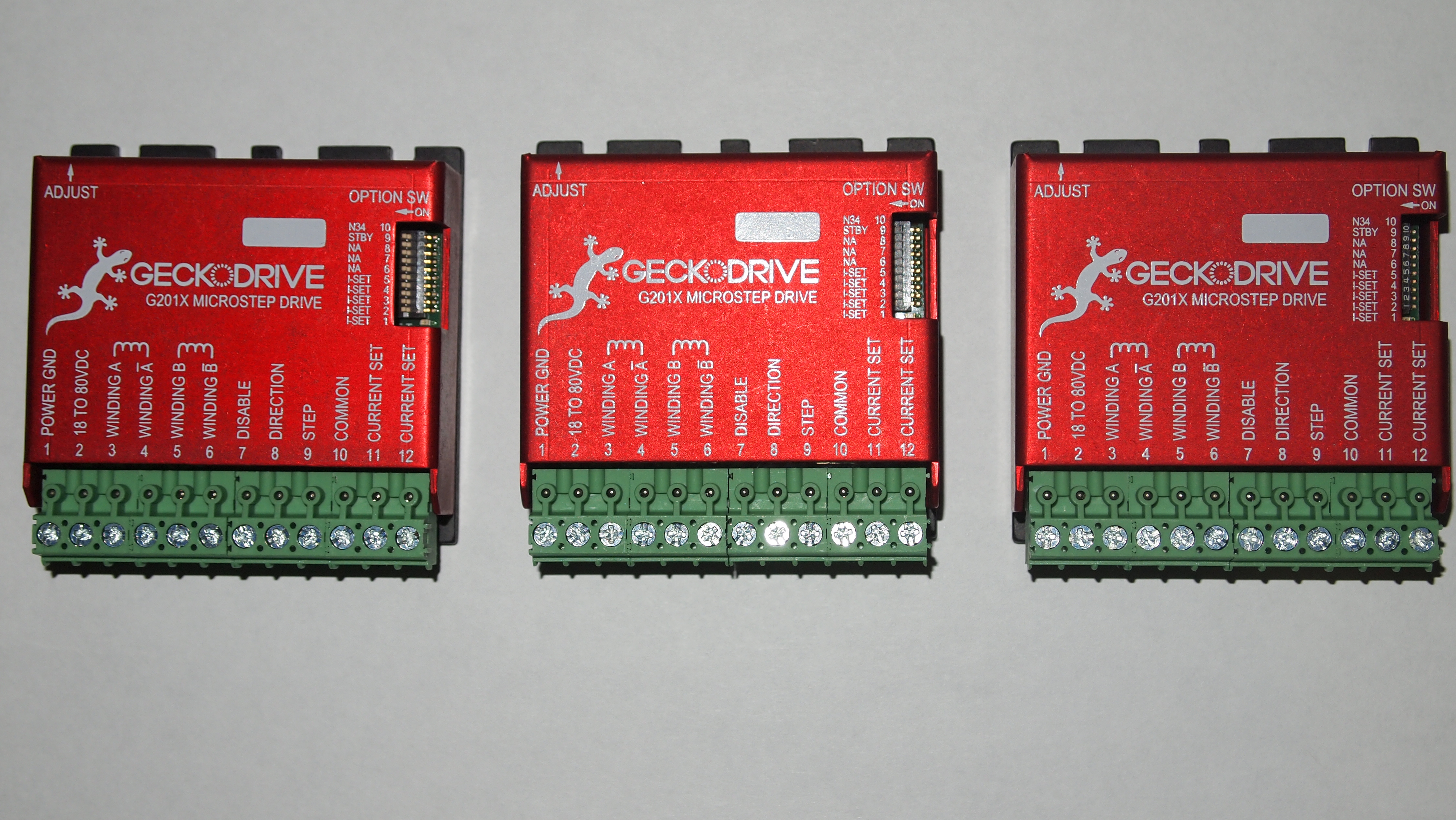

Далее, были купленны Драйвера Gecko G201X три штучки :controller: . Оперативность производителя поразила - только оплатил, через пару часов получил трэк код ))) Приехали за 4-ре дня.

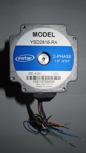

И вот такие вот ШД :stepper: . Отзывов о данном производителе не нашел. Но они как бы не "нонэим" из серии вантмотор. Тем более у них сертификат от японского производителя ШД и Серв Syano Denki.
Вообщем буду пробовать. Или у кого-то есть опыт с ними ?

А теперь к ньюансам - есть желание согласовать EMC2 с DRO. Насколько это возможно ? Хочу точности без привязки люфтов гаек, непосредсвенное измерение положения...

А сколько у этих движков крутящий момент, они твой станок не погнут??? :shock:
wick3 писал(а):А теперь к ньюансам - есть желание согласовать EMC2 с DRO. Насколько это возможно ? Хочу точности без привязки люфтов гаек, непосредсвенное измерение положения...
Основной вопрос: "Какие у тебя линейки?"
И скорее всего понадобится доп плата для работы с ними.

Линейки оптические с сигналом ТТЛ. А обратная связь по COM порту невозможна что ли ? ДРОшка все чесно отправляет на терминал, причем две оси одновременно и нормально.
Какую именно плату придец покупать ?
Момент удержания у моторов 120 Кг\см 8-) . Но станок по конструктиву - на прямоугольных направляющих (усилия порядком больше чем у ластхвостов), на каждую ось 6-ть зон скольжения из которых одна на клине. В далеком будущем есть намеренья поставить рельсы ( а что, все плоскости так их и просят :rail: ). Но при весе шпиндельной головы в 60 кг , незнаю какие выдержут, так чтоб еще и по габаритам влазили.

wick3 писал(а):А обратная связь по COM порту невозможна что ли ?
Если и возможна, то будет очень не просто.
ttl - это хорошо. Плата нужна, чтобы быстро читать энкодеры. Начать надо с MESA 5i25, в принципе на ней можно управлять шаговиками и читать линейки. Только надо будет к ней оптоизоляцию добавить. Можно взять еще 7i77 и 7i76, чтобы была изоляция и удобное подключение.
Также можно будет поставить на шпиндель энкодер и у тебя появится возможность резать резьбы.
Дополнительный плюс месы - получишь очень хорошую и гладкую частоту на шаговиках. Работать будут гораздо лучше.

wick3 писал(а):Момент удержания у моторов 120 Кг\см . Но станок по конструктиву - на прямоугольных направляющих (усилия порядком больше чем у ластхвостов),
Все равно стремно :)
А драйвера у них какие???

Дрова Geckodrive G201x.

Блин, а зачем тогда в DRO COM порт? Просто для дублирования индикации ?
Умом и кувалдой
Re: Мс-51 воспитание домашнего питомца, или оживить 400кг чу
wick3 писал(а):Блин, а зачем тогда в DRO COM порт?
передавать информацию куды нибудь. Использовать выход RS232 с DRO наврят получится он скорее всего будет тормознутый.
Линейки подключаются на плату DRO. там стоят RC фильтры и дальше сигнал идет на какие то логические микроосхемы. Вот к выходам этих микросхем и припаивался. Чтобы не спалить что то собирал плату типо платы опторазвязки.
