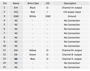

добрый день коллеги. поставил я не замысловатый эксперимент. на моторе отключил "штатный" энкодер , а вывод с другого энкодера (мотор не подключен) , завел на экспериментальный мотор. в результате я получил эффект сельсина, крутя энкодер я заставляю драйвер- мотор проворачиваться на определенный угол , при этом на дисплее драйвера указывается "некий " параметр смешения. не мог бы мне коллективный разум подсказать какой тип (разема) линейки мне возможно необходим для дальнейших экспериментов , как я выяснил их есть 3 типа TTL, EIA 442 A, EIA 422 .

igor1352 писал(а): какой тип (разема)
Это не тип разъема, а "тип" сигналов .

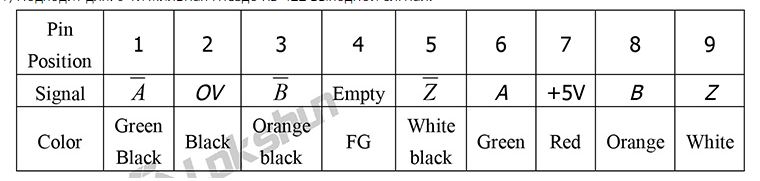

Итак коллеги сообщаю преприятнейшую весть, можно подключить линейки вместо энкодера к leadshan мотором вместо штатного энкодера. да полноценых испытаний еще не было, но мотор реагирует( прокручиванием вала ) на перемещения головки линейки. линейка китайская микроная , кто будет заморачиваться подобным "извратом" обратите внимание на тип выходяшего сигнала он должен быть RS-422. да пришлось подправить количество импульсов до 5000 .иначе драйвер уходил в защиту. вот такая линейка , долго продавца мурыжил , что бы имеено такой тип сигнала был.https://aliexpress.ru/item/33035078034. ... 33edAXjxJm
