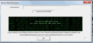

igor1352 писал(а):я не знаю что это такое линух )
Это то откуда Mach3 вырос. Раньше LinuxCNC назывался EMC
ЕМС.png (7987 просмотров) <a class='original' href='./download/file.php?id=172688&sid=e2fdf6352f8e2348237ac8e054a63d96&mode=view' target=_blank>Загрузить оригинал (47.97 КБ)</a>
Попробуй в поиск вбить LinuxCNC или сокращено Lcnc

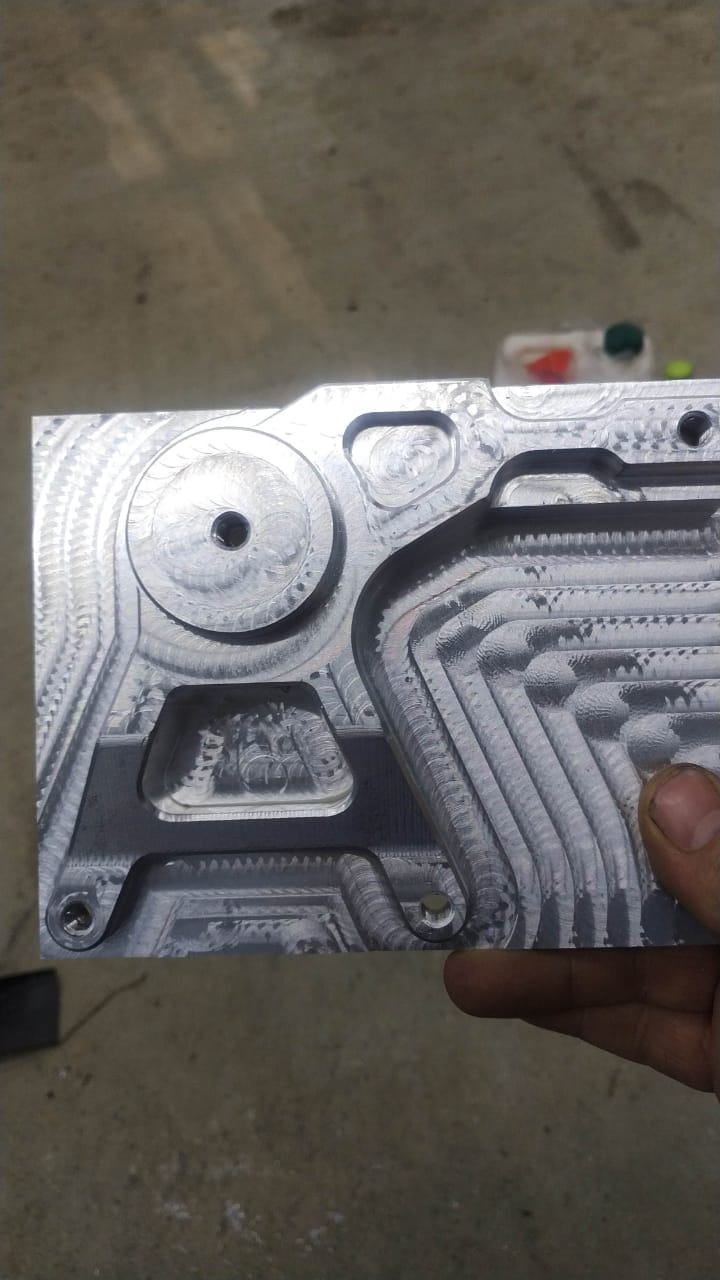

Добрый день, товарищи!
Подниму старую тему. У меня много лет уже как стоит на maho 600p linuxcnc. Винты трапециедальные со всеми люфтами. Серводвигатели китайские. Оси подключены по схемам:
Продольная X: сервопривод - редуктор - винт
Поперечная Y: сервопривод - редуктор - зубчатый ремень - гайка
Вертикальная Z: сервопривод - угловой редуктор - зубчатый ремень - гайка.
Соответственно в кинематических цепях люфтов набирается ещё больше.
Энкодеры от двигателей у меня подключены к сервоприводам, а к lcnc подключены линейки.
При включении чпу, все оси начинают дрейфовать по 2-3 мкм от заданного положения. Не удается хорошо настроить пид регуляторы. То вроде все нормально, то ось начинает раскачивать.
При обработке на детали поверхность получается в клеточку от дрейфа оси. В основном видно на горизонтальной поверхности от дрейфа Z.
Стоит ли попробовать опыт данной темы для улучшения или эти недостатки здесь тоже имеются?

Может всё-таки
mikrik писал(а): ↑ на детали поверхность получается в клеточку
не
mikrik писал(а): ↑ от дрейфа оси
mikrik писал(а): ↑ по 2-3 мкм от заданного положения
а от того что
mikrik писал(а): ↑ Винты трапециедальные со всеми люфтами

Сообщение mikrik »
:beer:
xvovanx писал(а): ↑ Может всё-таки
Не, от дрейфа
Но дрейф, конечно, от зазора. Поехала в одну сторону, выбрала люфт,, дернула ось на пару микрон, поехала в другую сторону.

Re: Подключение линеек вместо энкодера (задача решена!)
Вы и вправду считаете, что на ваших винтах трапециях с гайками люфт в микронах?

Сообщение mikrik »
Ну зачем же сразу идиотом назвать. Я же написал. Выбрала люфт (не написал сколько его, весь выбрала), дёрнула ось на пару микрон, поехала в другую сторону выбирать люфт, дернула ось в другую сторону и так далее.
Насчёт пары микрон конечно загнул.. 4-5 микрон а каждую сторону от заданной координаты

Deadband может увеличить? не будет тогда дергать. Но вообще люфты зло конечно. Гайки на Maho, насколько помню, без возможности выбора люфта.
