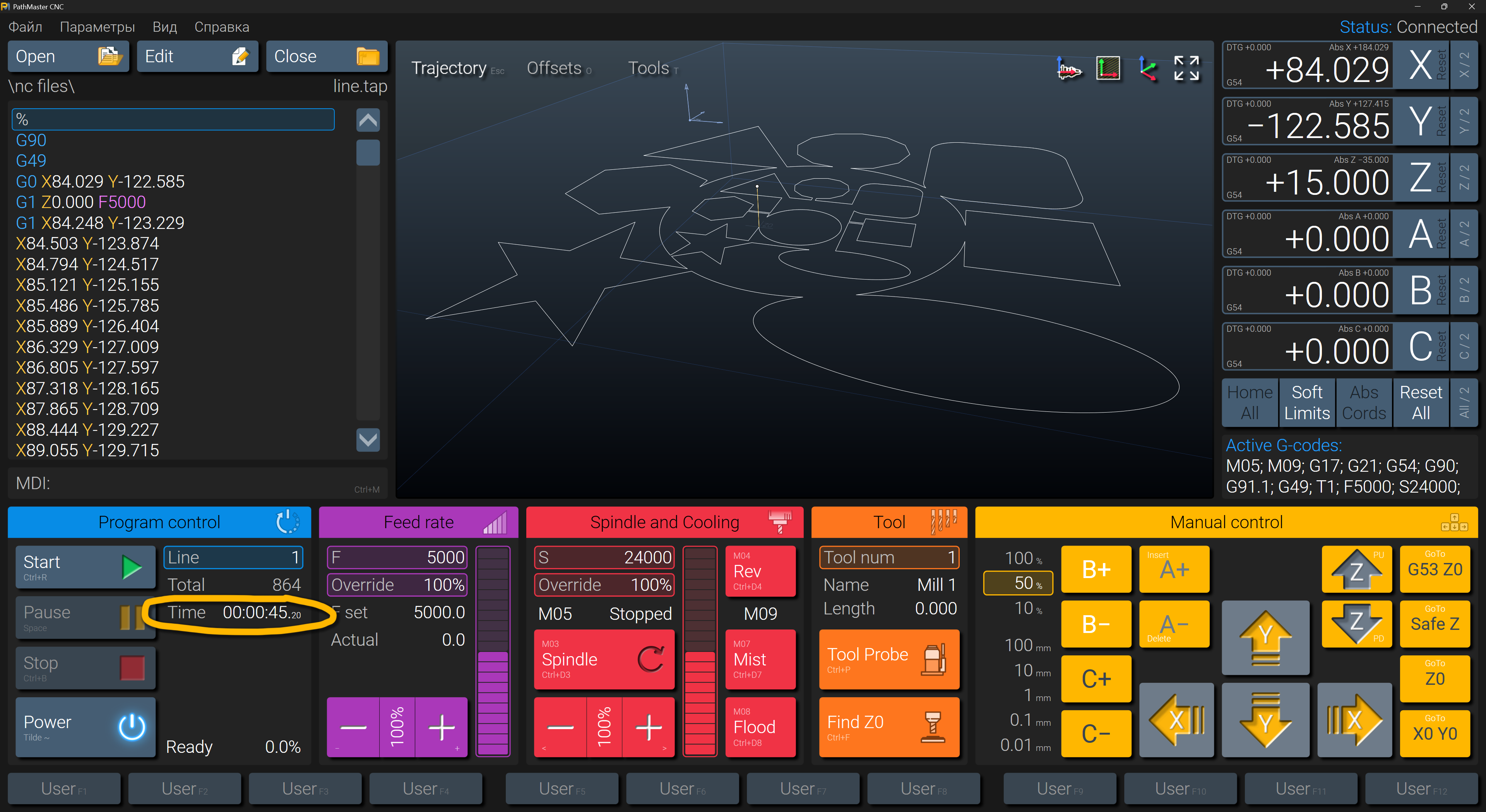

Тему посмотрел... Я так не заморачивался. У меня проще, но, мне кажется, ничем не хуже.
У них принципиально другой подход - последовательный. Сначала геометрически рассчитать путь, а потом движение строго по нему.
У меня все наоборот - пройти путь по возможности ближе к траектории за минимальное время. Что-то вроде прохождения гоночной трассы, когда штурман дает информацию, как не вылететь с трассы, а пилот уже действует по своему усмотрению.
Настройки S-кривых в чистом виде у меня нет, но есть плавное (хотя и не линейное) изменение ускорения, что по сути дает примерно такой же эффект.
AlexVrrr писал(а): ↑ чтоб была всегда плавная подача без дерганий.
Равномерность движения могу подтвердить тем, что траектория сохраненная с использованием дуг выполняется за такое же время, что и траектория, сохраненная линейными сегментами. Т.е. файлы разные, а время выполнения одно.
2025-04-06_15-27-12.png (3941 просмотр) <a class='original' href='./download/file.php?id=213787&mode=view' target=_blank>Загрузить оригинал (995.52 КБ)</a>
2025-04-06_15-26-05.png (3945 просмотров) <a class='original' href='./download/file.php?id=213786&mode=view' target=_blank>Загрузить оригинал (943.52 КБ)</a>
