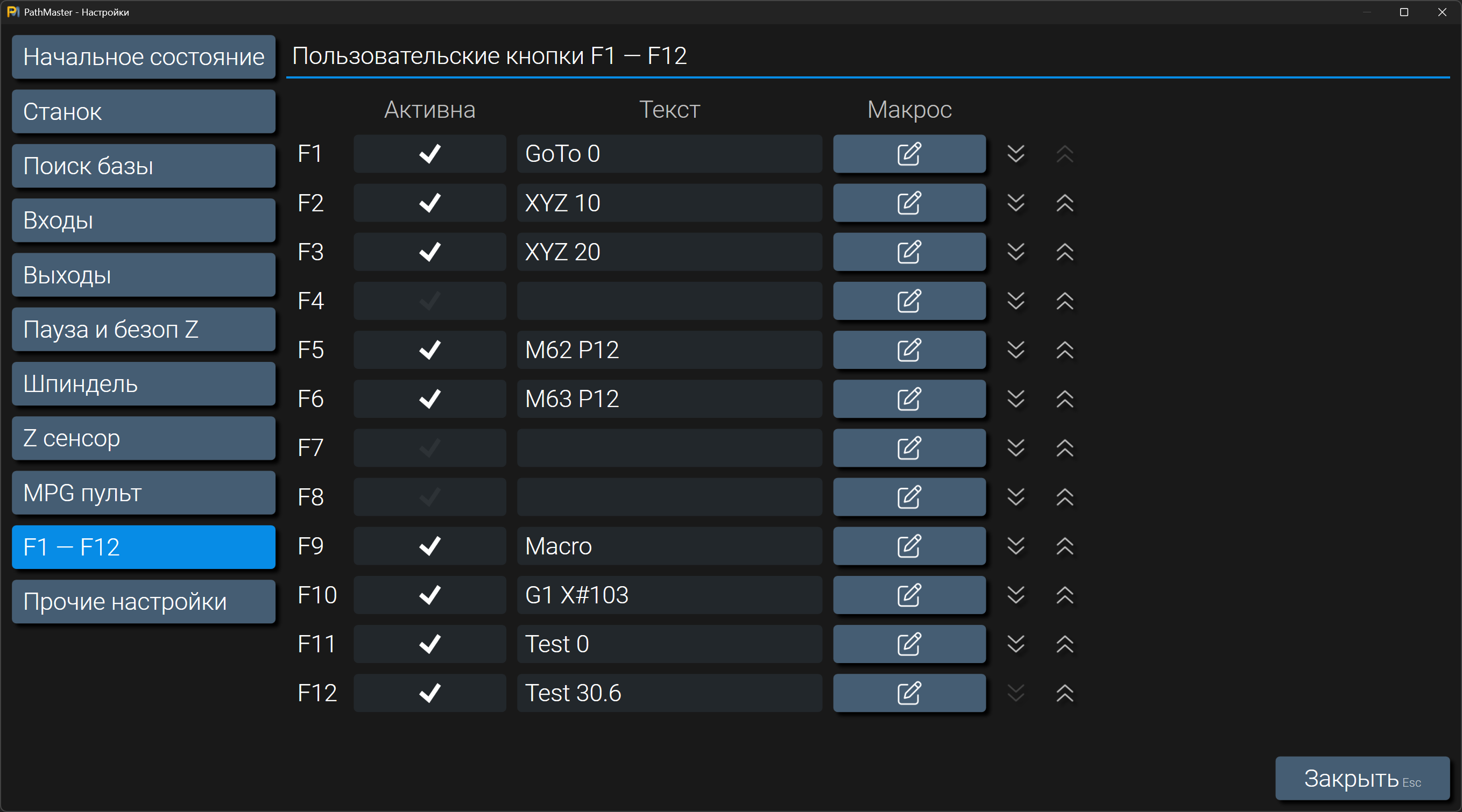

Re: PathMaster v2.1
Сделал настройку пользовательских кнопок User F1 — F12.
2025-03-16_14-49-38.png (26525 просмотров) <a class='original' href='./download/file.php?id=213647&mode=view' target=_blank>Загрузить оригинал (232.6 КБ)</a>

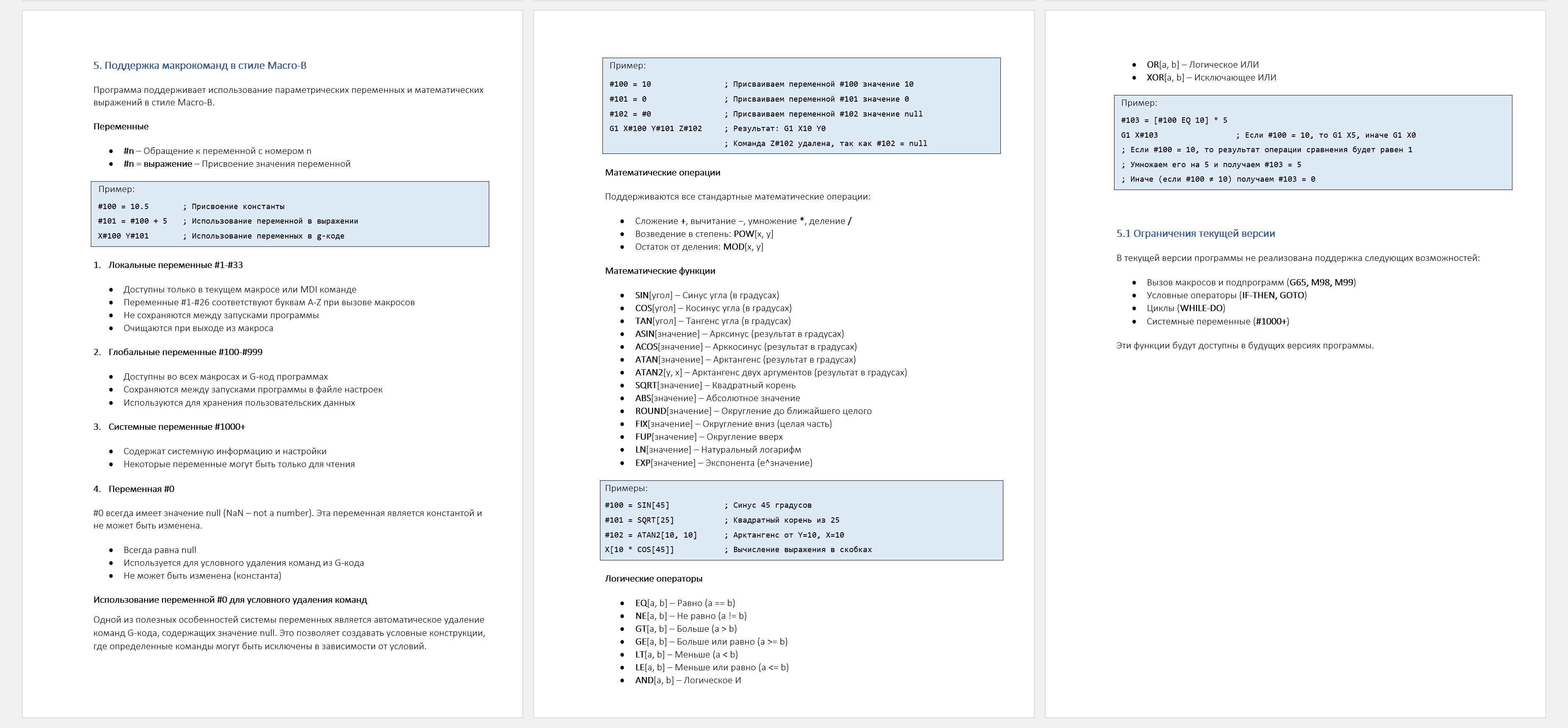

Re: PathMaster v2.2
Добавил поддержку переменных [#xxx] и математических функций в стиле Macro-B
2025-03-15_23-55-55.png (26523 просмотра) <a class='original' href='./download/file.php?id=213648&mode=view' target=_blank>Загрузить оригинал (158.62 КБ)</a>
Дополнил документацию.
2025-03-16_17-05-15.png (26508 просмотров) <a class='original' href='./download/file.php?id=213653&mode=view' target=_blank>Загрузить оригинал (252.46 КБ)</a>
Работаю над реализацией макросов.
