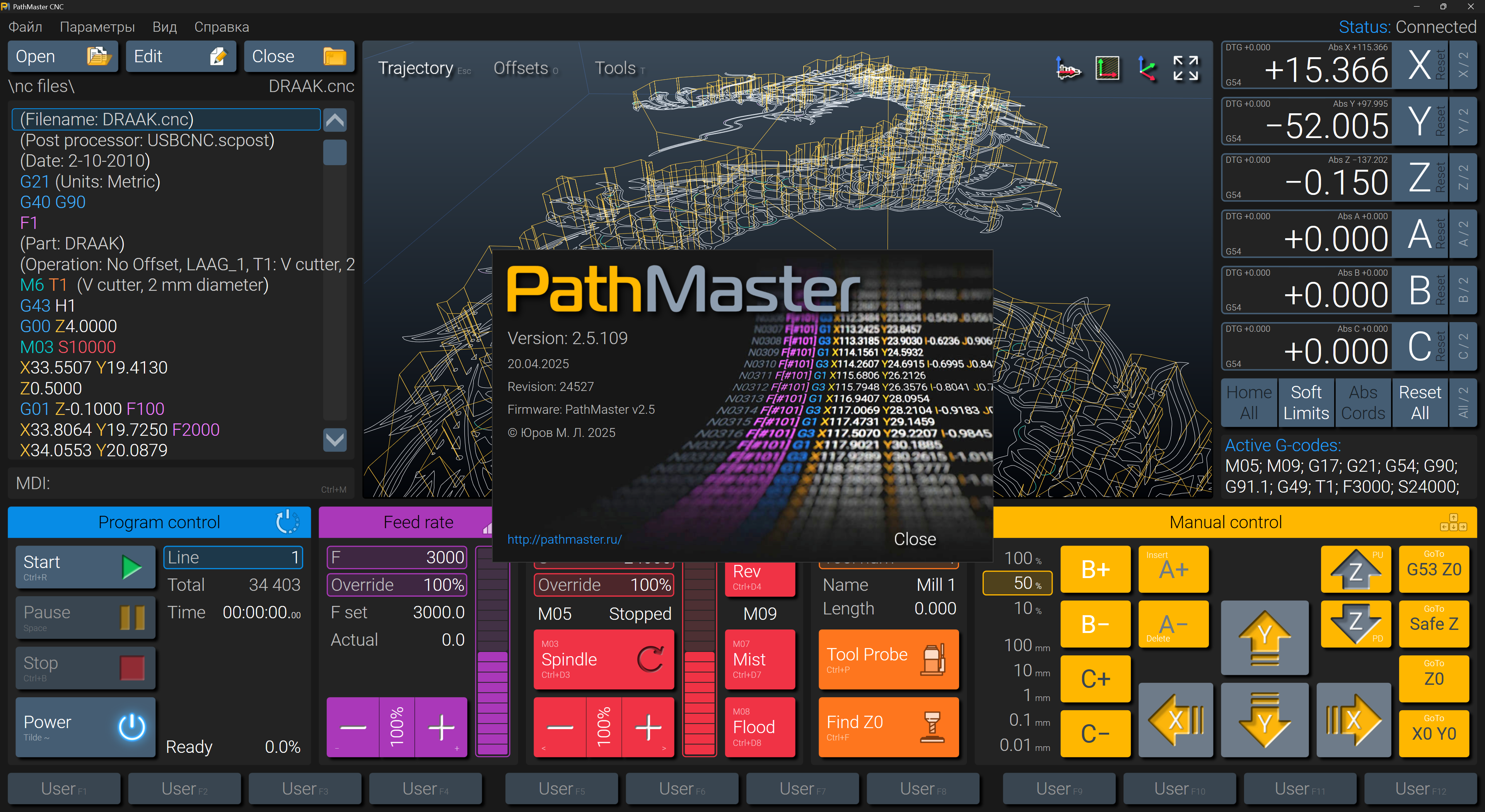

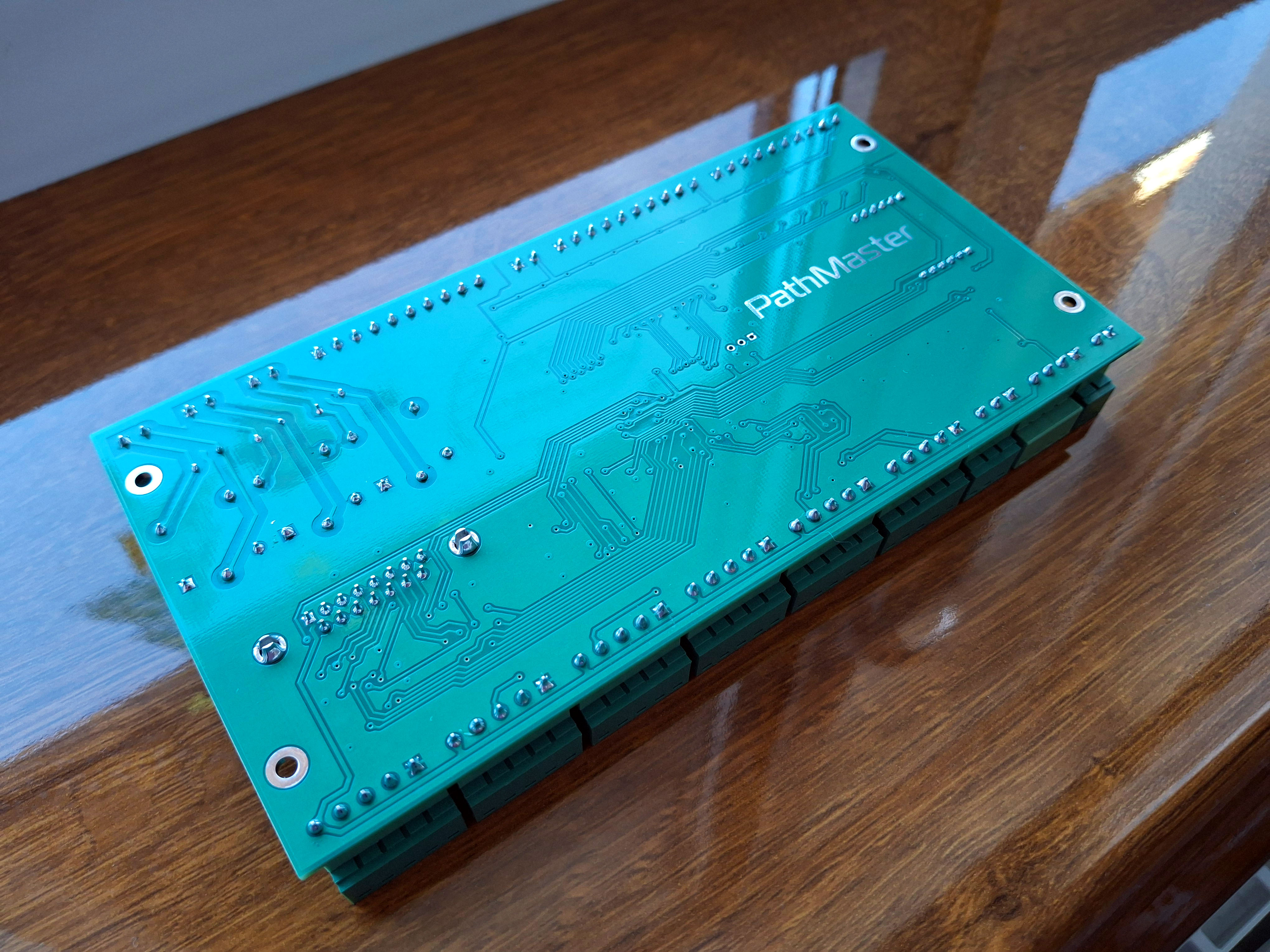

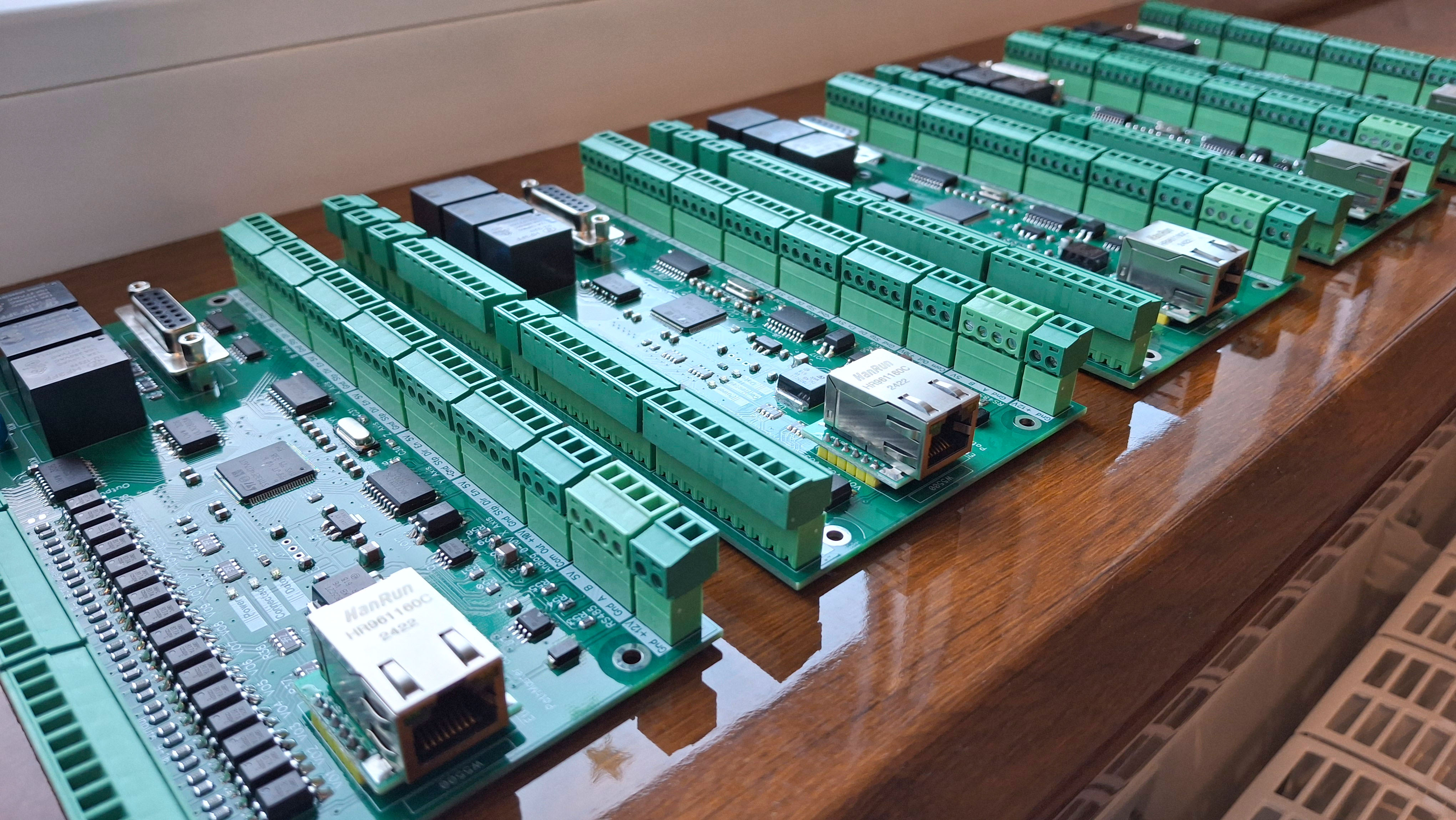

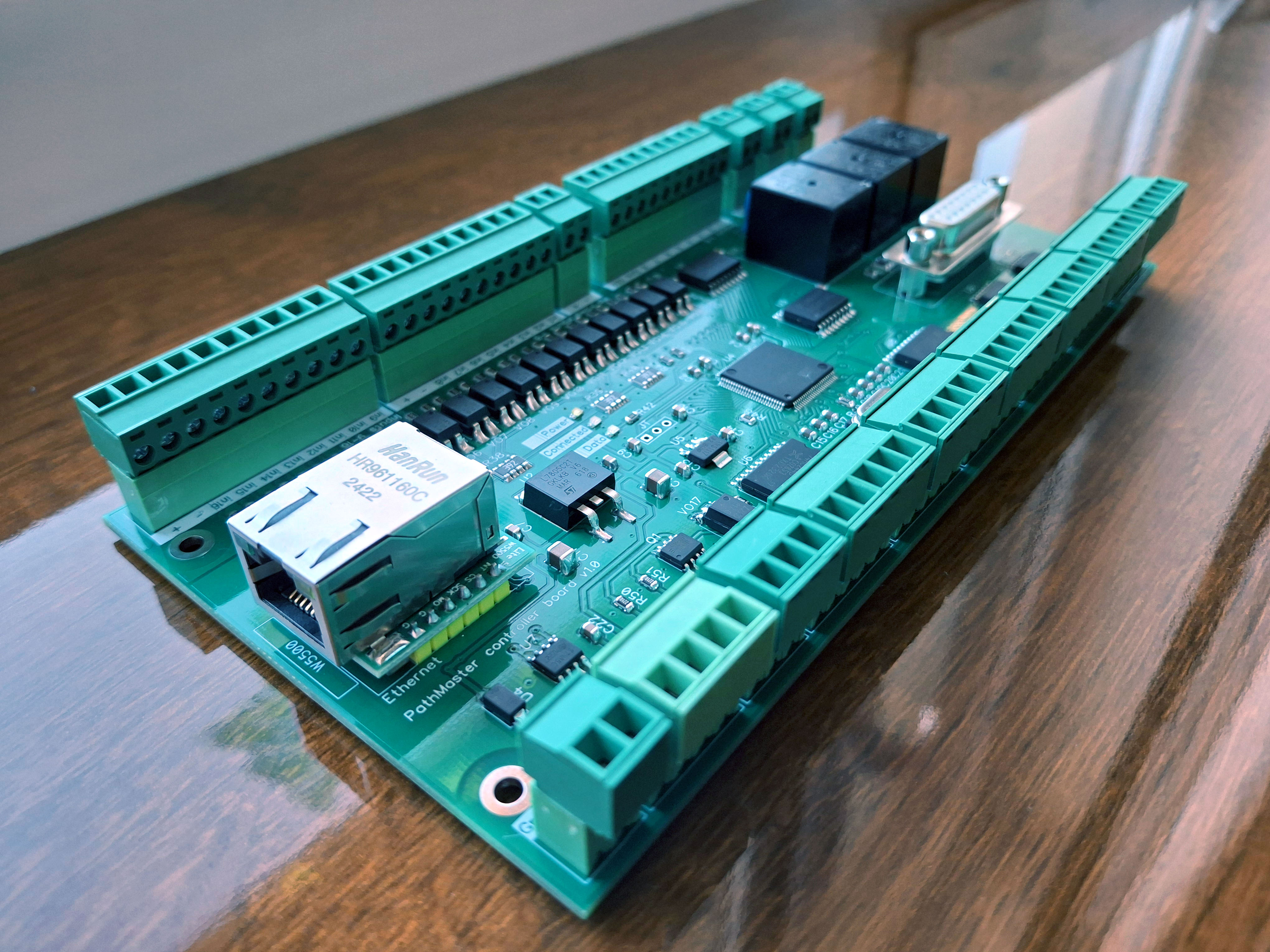

Данный этап разработки завершен! :aga:
Представляю контроллер PathMaster v1.0 и ПО PathMaster CNC!
https://pathmaster.ru/
Основные характеристики:
  • Ethernet подключение к ПК
  • 6 выходов step-dir до 20 МГц
  • Работа с подчиненными осями
  • Сервоцикл 10 кГц
  • 16 входов
  • 8 выходов + 3 реле
  • Выход 0-10 В
  • Высокая точность генерации сигнала
  • Проработанная математика планировщика движения
  • Поддержка MPG пульта

В данный момент реализован функционал необходимый для работы 3-осевых фрезерных станков (в т.ч. с несколькими приводами на одной оси).
Программа читает, обрабатывает, и выводит сигнал для 6 осей, но визуализация отображает траекторию только для X Y Z.
Дальнейшее расширение функционала будет осуществляться обновлениями ПО и обновлением прошивки контроллера.
Т.е. можно будет обновить прошивку и ПО получить новый функционал.
Планируется (в порядке очередности разработки и внедрения):
  • Поддержка внешних кнопок
  • Отображение в 3d окне траектории с поворотными осями
  • Программные ограничения (софтлимиты)
  • Коррекция позиции датчиков базы подчиненных осей
  • Меню для работы с центроискателем
  • Работа с картой высот
  • Оптимизация кода парсера
  • Поддержка пульта WHB04
  • Добавление команд g-кода (параметрическое программирование)
  • Поддержка макросов
  • Работа с корректором на радиус из таблицы инструмента
  • RS485 для подключения плат расширения
В дальнейшем планируется разработка версии контроллера с поддержкой энкодеров и оптических линеек.

Cvazist писал(а): ↑23 окт 2024, 10:30 Обратной связи по линейкам нет?
На этой плате нет. Входы энкодеров реализованы в прошивке, но не разведены на плате.
Полагаю, на данном этапе подобное удорожание платы было бы бессмысленным.
В дальнейшем сделаю вариант платы с энкодерными входами.
