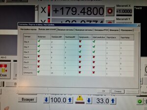

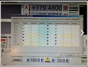

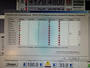

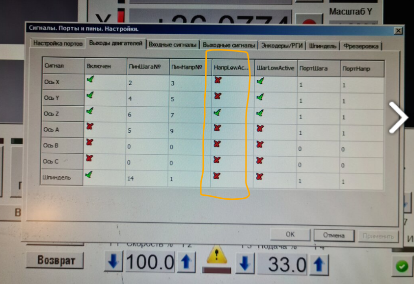

Прошу помощи с настройкой шпинделя в Mach3.
По M3 и по M4 шпиндель вращается в одну сторону, по часовой. Где нужно поправить настройки?

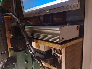

Что за шпиндель, как запитан, как подключен?
Vtoran
Сообщения: 11
Зарегистрирован: 02 фев 2025, 22:05
Re: Настройка шпинделя
Сообщение Vtoran »

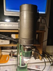

Шпиндель штатный, станок Реабин.
http://reabin.ru/data/81-d2.html
В настройках Mach3 можно что-то изменить? С коммутацией все нормально, менять ничего не надо.

Vtoran писал(а): ↑02 фев 2025, 22:11 Где нужно поправить настройки?
А вобще, если не брать в расчёт mach3, а рассматривать чисто шпиндель, как он вобще в обратную сторону включается? Каким способом?
Vtoran
Сообщения: 11
Сообщение Vtoran »
Он включался в обе стороны. Потом подключили новый комп, настройки Mach3 изменили - стал включаться только по часовой.

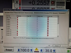

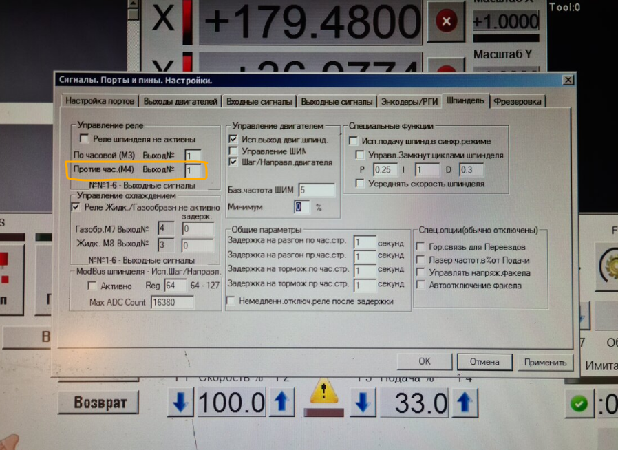

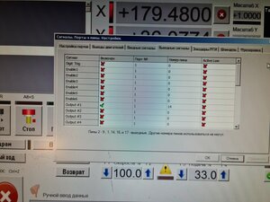

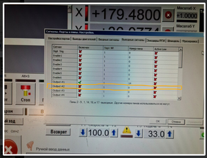

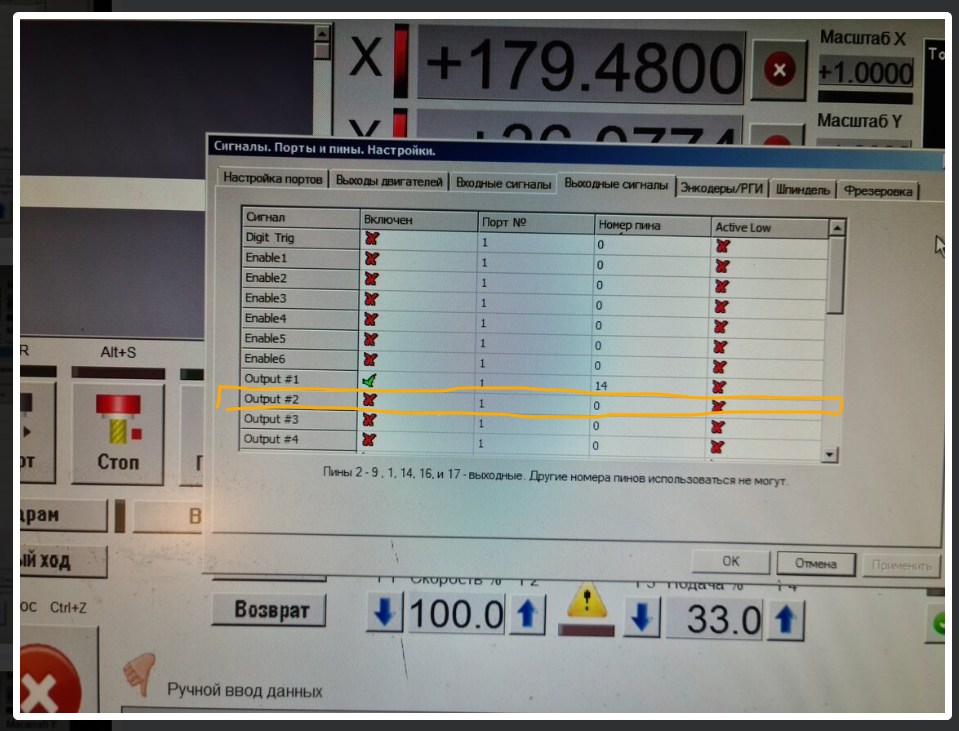

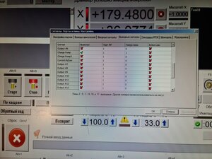

Тут надо 2 поставить. То есть по часовой стрелке управляет выход №1, против часовой стрелке будет управлять выход №2
Снимок экрана 2025-02-05 144053.png (8367 просмотров) <a class='original' href='./download/file.php?id=213414&mode=view' target=_blank>Загрузить оригинал (827.31 КБ)</a>
Тут надо назначить порт и пин для этих выводов. Сейчас выход №1 назначен на порт1 пин 14. На №2 надо или 16, или 17 поставить. Порт так и будет 1.

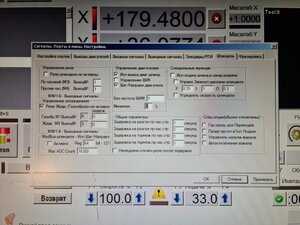

Сообщение Евжений »
Vtoran писал(а): по М4 вращаться
тут нули надо поставить
Снимок экрана 2025-02-05 233457.png (8316 просмотров) <a class='original' href='./download/file.php?id=213418&mode=view' target=_blank>Загрузить оригинал (760.36 КБ)</a>
Vtoran писал(а): перестал по М4 вращаться
8 и 9 пин потом надо попробовать, после того что выше

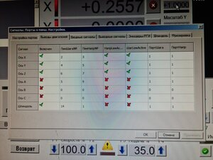

Сообщение Vtoran »

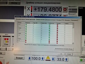

Проверил провода - был поврежден пин #1 на LPT кабеле. Отремонтировал, в результате шпиндель работает корректно по M3 и по М4 с такими настройками
20250211_222958.jpg (7925 просмотров) <a class='original' href='./download/file.php?id=213451&mode=view' target=_blank>Загрузить оригинал (20.28 МБ)</a>
20250211_222945.jpg (7925 просмотров) <a class='original' href='./download/file.php?id=213452&mode=view' target=_blank>Загрузить оригинал (23.22 МБ)</a>
20250211_222925.jpg (7925 просмотров) <a class='original' href='./download/file.php?id=213453&mode=view' target=_blank>Загрузить оригинал (22.31 МБ)</a>
20250211_222911.jpg (7925 просмотров) <a class='original' href='./download/file.php?id=213454&mode=view' target=_blank>Загрузить оригинал (23.37 МБ)</a>

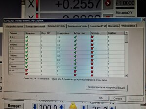

Сообщение Vtoran »
Подскажите, как поменять изменения по осям с плюса на минус. Сейчас вправо - убывание, -. Надо прирастание, +.
Сообщения: 3310
На драйвере поменять местами одну из пар выхода на мотор, скажем поменять местами А+ и А-, либо В+ и В-

Провода не вариант. Програмно как можно?
Евжений
Сообщения: 1076
Репутация: 136
Настоящее имя: Жэзэрэл
Откуда: Там, сям.
Сообщение Евжений »
Дир развернуть.
Снимок экрана 2025-02-12 223920.png (7842 просмотра) <a class='original' href='./download/file.php?id=213459&mode=view' target=_blank>Загрузить оригинал (590.91 КБ)</a>
