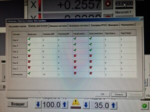

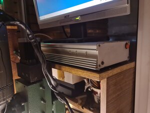

Прошу помощи с настройкой шпинделя в Mach3.
По M3 и по M4 шпиндель вращается в одну сторону, по часовой. Где нужно поправить настройки?

Как подключен частотник шпинделя к плате? Что у тебя в настройках?

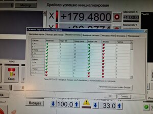

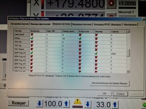

20250202_224139.jpg (8469 просмотров) <a class='original' href='./download/file.php?id=213369&sid=ca12f834cc0b108d6d6ce70b52cfc249&mode=view' target=_blank>Загрузить оригинал (17.55 МБ)</a>
20250202_224122.jpg (8469 просмотров) <a class='original' href='./download/file.php?id=213368&sid=ca12f834cc0b108d6d6ce70b52cfc249&mode=view' target=_blank>Загрузить оригинал (22.27 МБ)</a>
20250202_224107.jpg (8469 просмотров) <a class='original' href='./download/file.php?id=213367&sid=ca12f834cc0b108d6d6ce70b52cfc249&mode=view' target=_blank>Загрузить оригинал (23.54 МБ)</a>
20250202_224040.jpg (8469 просмотров) <a class='original' href='./download/file.php?id=213366&sid=ca12f834cc0b108d6d6ce70b52cfc249&mode=view' target=_blank>Загрузить оригинал (22.51 МБ)</a>
20250202_224025.jpg (8469 просмотров) <a class='original' href='./download/file.php?id=213365&sid=ca12f834cc0b108d6d6ce70b52cfc249&mode=view' target=_blank>Загрузить оригинал (21.24 МБ)</a>
20250202_224009.jpg (8469 просмотров) <a class='original' href='./download/file.php?id=213364&sid=ca12f834cc0b108d6d6ce70b52cfc249&mode=view' target=_blank>Загрузить оригинал (19.75 МБ)</a>
20250202_223958.jpg (8469 просмотров) <a class='original' href='./download/file.php?id=213363&sid=ca12f834cc0b108d6d6ce70b52cfc249&mode=view' target=_blank>Загрузить оригинал (18.65 МБ)</a>
20250202_223947.jpg (8469 просмотров) <a class='original' href='./download/file.php?id=213362&sid=ca12f834cc0b108d6d6ce70b52cfc249&mode=view' target=_blank>Загрузить оригинал (22.97 МБ)</a>
20250202_223920.jpg (8469 просмотров) <a class='original' href='./download/file.php?id=213361&sid=ca12f834cc0b108d6d6ce70b52cfc249&mode=view' target=_blank>Загрузить оригинал (12.86 МБ)</a>
20250202_223859.jpg (8469 просмотров) <a class='original' href='./download/file.php?id=213360&sid=ca12f834cc0b108d6d6ce70b52cfc249&mode=view' target=_blank>Загрузить оригинал (7.43 МБ)</a>

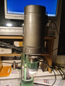

Что за шпиндель, как запитан, как подключен?
Vtoran
Сообщения: 11
Зарегистрирован: 02 фев 2025, 22:05
Re: Настройка шпинделя
Сообщение Vtoran »
Шпиндель штатный, станок Реабин.
http://reabin.ru/data/81-d2.html
В настройках Mach3 можно что-то изменить? С коммутацией все нормально, менять ничего не надо.

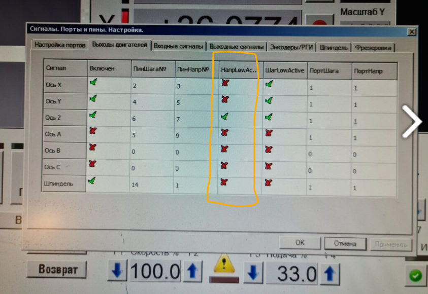

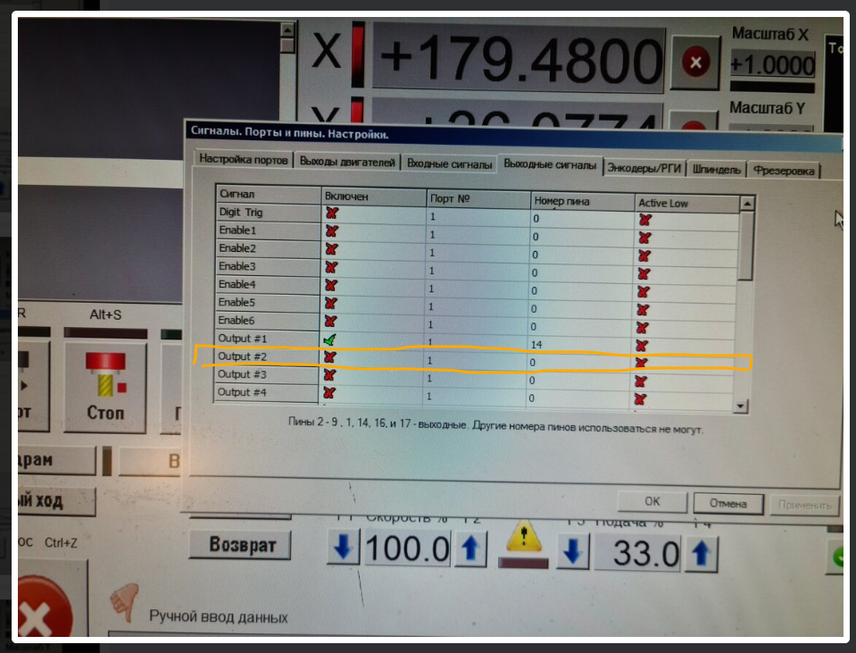

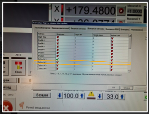

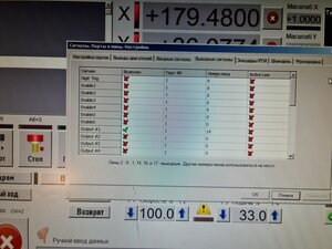

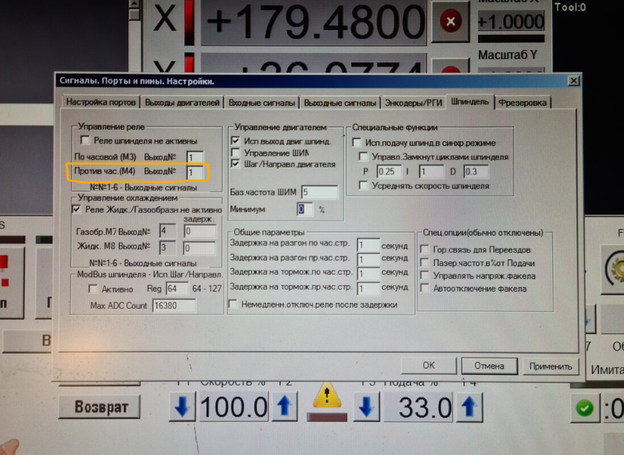

Тут надо 2 поставить. То есть по часовой стрелке управляет выход №1, против часовой стрелке будет управлять выход №2
Снимок экрана 2025-02-05 144053.png (8339 просмотров) <a class='original' href='./download/file.php?id=213414&sid=ca12f834cc0b108d6d6ce70b52cfc249&mode=view' target=_blank>Загрузить оригинал (827.31 КБ)</a>

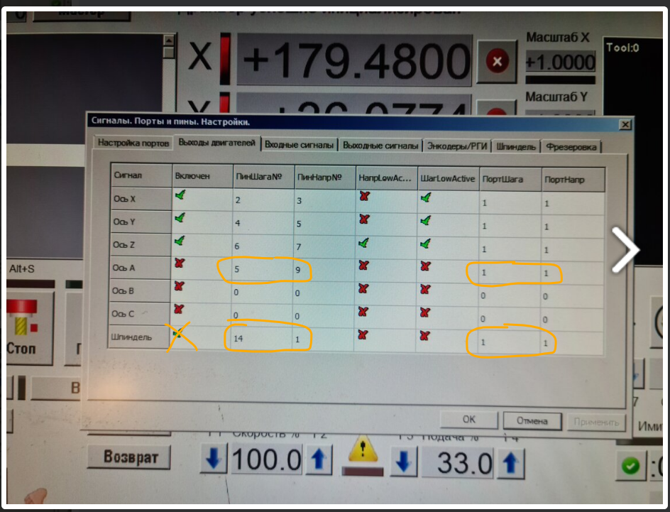

Тут надо назначить порт и пин для этих выводов. Сейчас выход №1 назначен на порт1 пин 14. На №2 надо или 16, или 17 поставить. Порт так и будет 1.
Снимок экрана 2025-02-05 144202.png (8339 просмотров) <a class='original' href='./download/file.php?id=213413&sid=ca12f834cc0b108d6d6ce70b52cfc249&mode=view' target=_blank>Загрузить оригинал (862.07 КБ)</a>

Спасибо за ответ, но не помогает. Просто перестал по М4 вращаться.

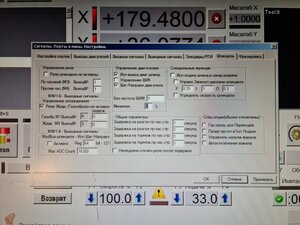

Vtoran писал(а): по М4 вращаться

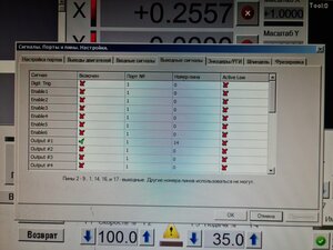

тут нули надо поставить
Снимок экрана 2025-02-05 233457.png (8288 просмотров) <a class='original' href='./download/file.php?id=213418&sid=ca12f834cc0b108d6d6ce70b52cfc249&mode=view' target=_blank>Загрузить оригинал (760.36 КБ)</a>
Vtoran писал(а): перестал по М4 вращаться
8 и 9 пин потом надо попробовать, после того что выше

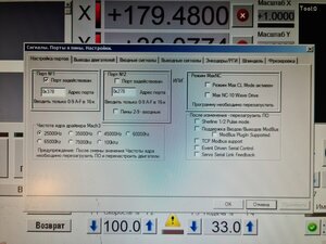

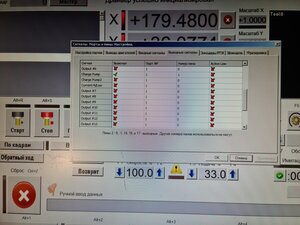

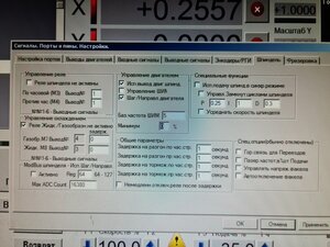

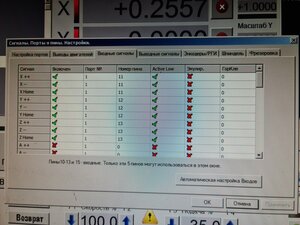

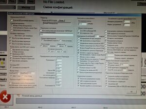

Проверил провода - был поврежден пин #1 на LPT кабеле. Отремонтировал, в результате шпиндель работает корректно по M3 и по М4 с такими настройками
20250211_222958.jpg (7897 просмотров) <a class='original' href='./download/file.php?id=213451&sid=ca12f834cc0b108d6d6ce70b52cfc249&mode=view' target=_blank>Загрузить оригинал (20.28 МБ)</a>
20250211_222945.jpg (7897 просмотров) <a class='original' href='./download/file.php?id=213452&sid=ca12f834cc0b108d6d6ce70b52cfc249&mode=view' target=_blank>Загрузить оригинал (23.22 МБ)</a>
20250211_222925.jpg (7897 просмотров) <a class='original' href='./download/file.php?id=213453&sid=ca12f834cc0b108d6d6ce70b52cfc249&mode=view' target=_blank>Загрузить оригинал (22.31 МБ)</a>
20250211_222911.jpg (7897 просмотров) <a class='original' href='./download/file.php?id=213454&sid=ca12f834cc0b108d6d6ce70b52cfc249&mode=view' target=_blank>Загрузить оригинал (23.37 МБ)</a>
