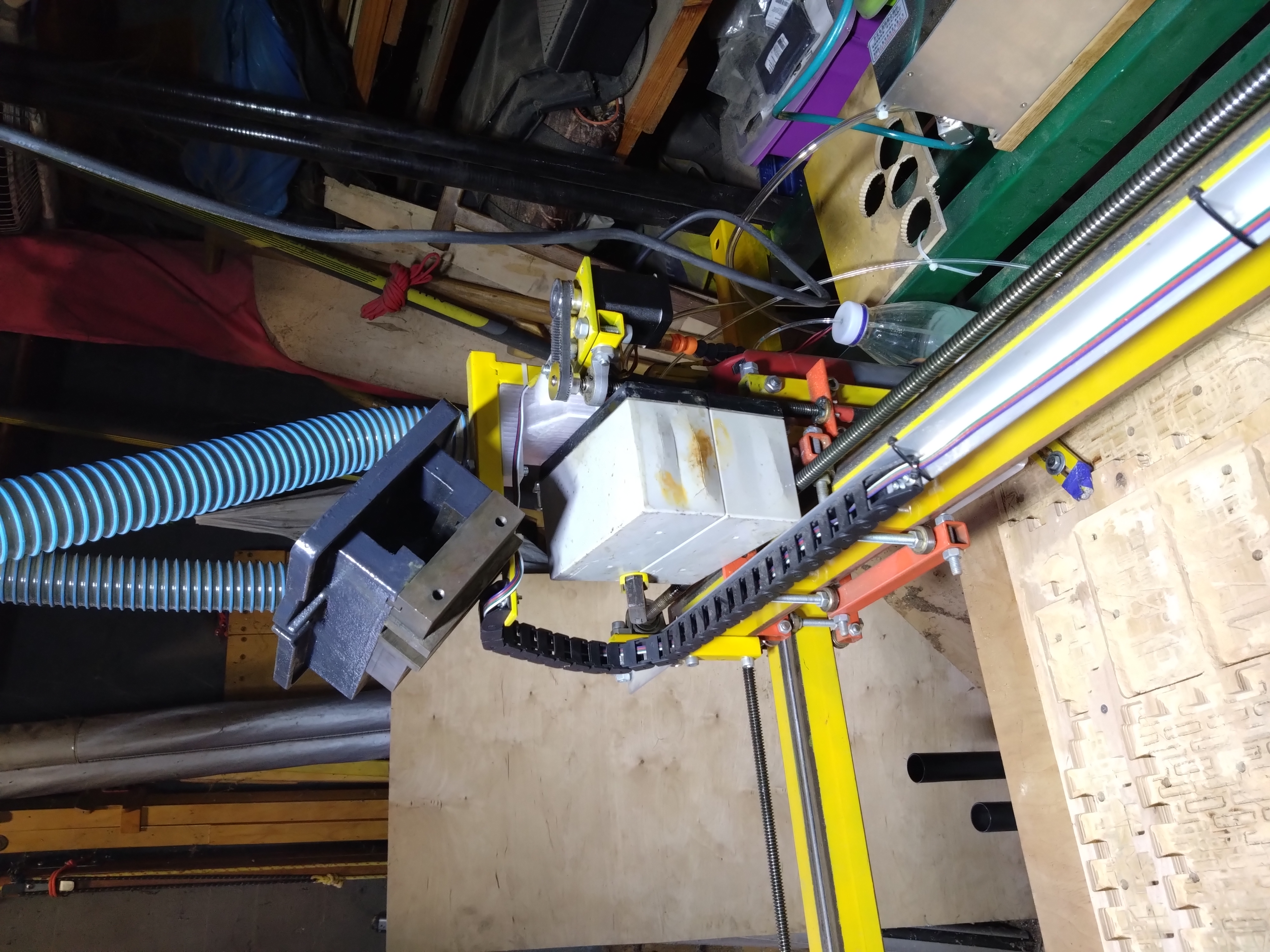

не знаю сколько вы насчитали
по примерным прикидкам, плюс минус километр
1. вертикальная ось с фрезером с каретками 13-15кг. на старом чпу вообще нема17 стоит, по соотношению массы и момента примерно равны, вполне хватает.
2. каретка по порталу 17-20кг, вместе с вертикальной осью 30-35кг. то есть по оси Х на один двигатель 35кг.
3. портал из 80х80х2+80х60х2+80х80х2 длиной 1м примерно 26-30кг. то есть при перемещении каретки на одну сторону максимум получится 30/2+35=50кг на один двигатель.
многовато, так что может и стоит закладывать движки побольше, но я пока буду думать на тех что есть. сейчас ограничением скорости расколбас винтов а не мощность шаговиков. по х холостые 7-8м/мин, по у два винта входят в резонанс и больше 5м/мин едет нестабильно.
попробую найти груз в 20кг, поставить на каретку и погонять. практика покажет :)
по дребезжанию, за фрезой и аспирацией не слышно его.

тоесть как я понимаю мы закладываем сотку веса на портал? а 57 ые тяг по моему 16, 5 нет?
andrey_t
Сообщения: 97
Зарегистрирован: 31 янв 2021, 14:47
Репутация: 37
Re: Первый станок. Прошу помощи.
Сообщение andrey_t »

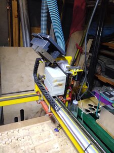

нагрузил как смог.
на зиму ставлю скорости поменьше, смазка на холоде густеет. так до 5м/мин летом все оси спокойно ездят, сейчас 2,5м/мин.
на ось Z тиски +10кг, итого гдето 15кг нема17 0,6н*м спокойно таскал со скоростью 2,5м/мин
на каретку Х еще аккум +5кг. больше не помещалось :)
итого по оси Х вес в примерно 20-24кг нема23 разогнался до 4,5м/мин. при этом это трапецеевидный винт а не ШВП, и густая смазка.
так что до рабочих скоростей в 1,5м/мин точно смогут таскать и 30-40кг, вопрос с ускорениями и максимальными холостыми скоростями, но это не критично.
так что я пока движки не меняю, может по У докуплю два 110мм, все одно надо один докупать
DSC_4337.JPG (9416 просмотров) <a class='original' href='./download/file.php?id=213036&mode=view' target=_blank>Загрузить оригинал (3.62 МБ)</a>
https://photos.app.goo.gl/mEJxyi9QnH4acrqP7
по весу портала надо еще считать, не больше 100 точно, но больше 50кг.
по металлу он шустро только фрезы гробит :( высоковаты обороты. да и КРЕСС не чистый кромочник, он скорее какраз под чпу, нижний уровень так сказать.
