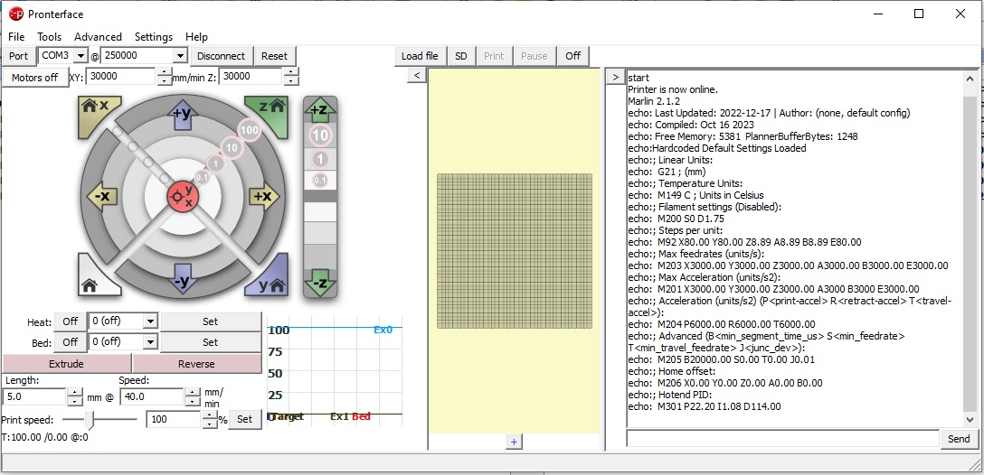

гражданинъ писал(а): ↑13 ноя 2023, 23:50 Спасибо ! Буду пробовать . Пробую бодаться с ZADIG ,пока не удачно
А вроде победил .В задиге нажал кнопку все девайсы ,заменил драйвер и всё прошилось из визуал студио !
Монитор такой совсем не нужен, прошивка марлин общается с компом с помощью команд что вполне достаточно для настройки , такую картинку удалось получить при подключении по сом порту?
загрузка.jpg (7924 просмотра) <a class='original' href='./download/file.php?id=209759&sid=704369cf3bdb3cb87e96ea8470d4476a&mode=view' target=_blank>Загрузить оригинал (183.58 КБ)</a>
Чтобы с визуал студио не возиться нашел программу для заливки файлов в STM32 :good: называется STM32CubeProgrammer
качаем с официального сайта ST
https://www.st.com/en/development-tools ... eprog.html
Там все просто и понятно , загружаем файл прошивки , соединяемся по USB заливаем файл и всех делов.

Прошивка Marlin настолько универсальна что залив в контроллер прошивку можно оперативно менять параметры контролера под себя
значение контролера M92 X40 Y40 Z10 А8.89 В8.89 E40 шага двигателя по осям шаг/mm
просто задав параметры значению M пример изменяем шаг по оси x M92 X20 и получаем значение
M92 X20 Y40 Z10 А8.89 В8.89 E40 шага двигателя по осям шаг/mm и т.д.
