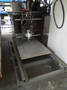

станок 860мм540мм 3D-фрезер_500Ватт + Лазер 10_Отпических_Ватт на оси Z Совмещенно.
Хочу с другой стороны портала X установить ось Z для установщика.
Фрезером режу платы и отверстия, Лазером засвечиваю фоторезист и вырезаю шаблоны под маску из картона-прозрачной_пленки-катрона_с_односторонним_липким_слоем.
Фрезер с лазером на контроллере LPT-port + ПК c AltLinux Engineering_p10. Работает все прекрасно.
Устал паять вручную, да и глаза уже не те. Поле большое - мне оно с избытком, так что можно половину под установщик отдать

Ближайшая переделка запланирована как то так
IMG_20240620_093322_311.jpg (7047 просмотров) <a class='original' href='./download/file.php?id=211979&mode=view' target=_blank>Загрузить оригинал (53 КБ)</a>

Тонкий рассеиватель из белого пластика очень помог, и подстройка explosion камеры в сторону затемнения.
Позиционирование ещё неточное, присутствует проворот лёгкий (1-2 градуса), но тут я грешу на драйвера поворотных нема8, это drv8825 с 32 шагами, получается дробное 17.7777 значение на мм. Заказал 2208, заодно управлять ими по юарту проще будет, и микростеппингом поиграть.
https://youtu.be/a55s9x0vVg4
