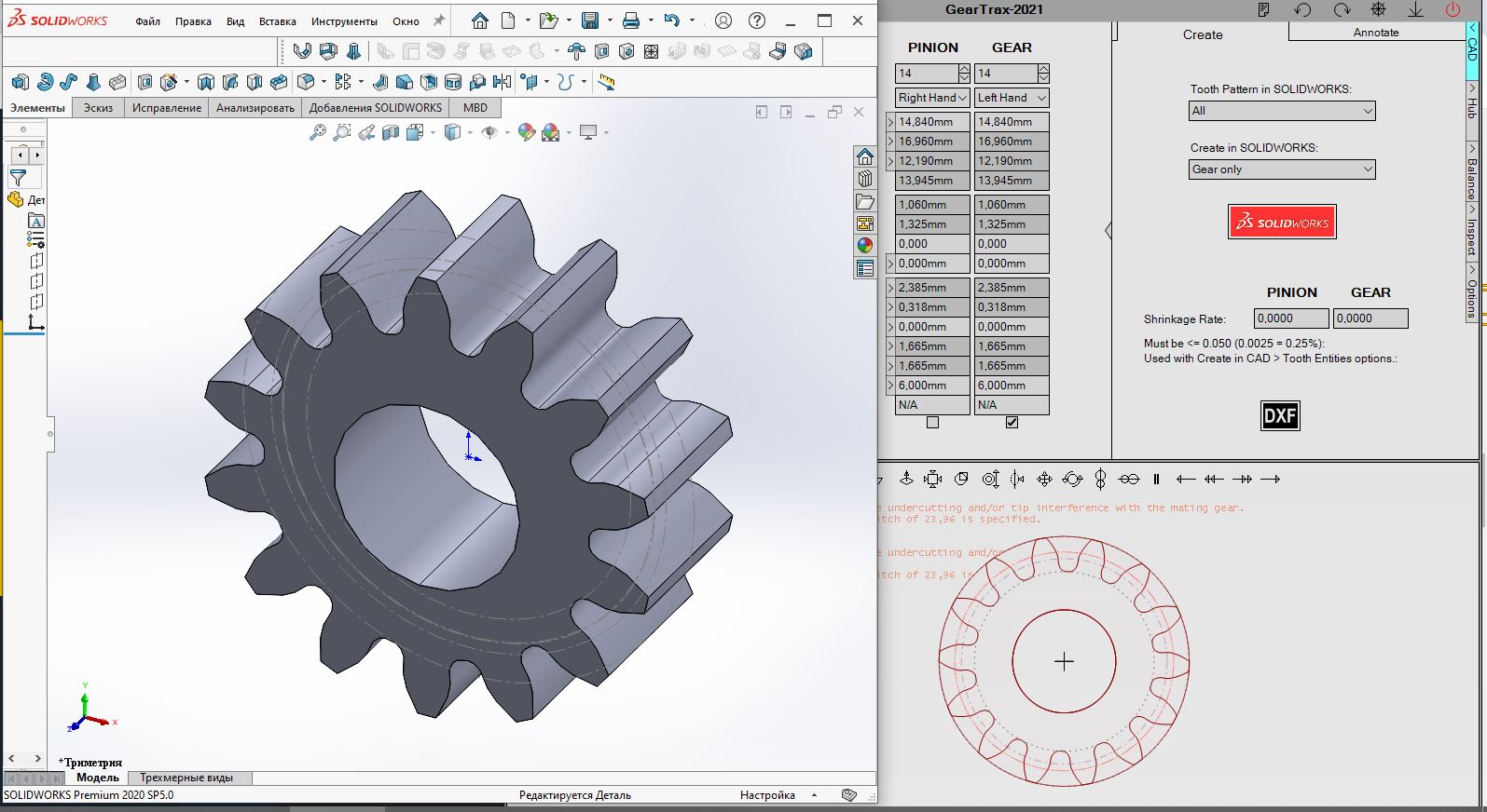

гражданинъ писал(а): ↑ Я ставил геартракс ,про другие не знаю ,сижу на 16м солиде .
Спасибо за идею!
Шикарно работает в связке с SolidWorks! Даже конвертировать ничего не надо - он прямо в SW деталь готовую открывает.
GearTrax.JPG (3896 просмотров) <a class='original' href='./download/file.php?id=211943&mode=view' target=_blank>Загрузить оригинал (186.06 КБ)</a>

Курдль писал(а): ↑ конвертировать ничего не надо
Я не говорил конвертировать , просто кнопка отправить и солид сам запускается и открывает .

гражданинъ писал(а): ↑ Я не говорил конвертировать , просто кнопка отправить и солид сам запускается и открывает .
Я имел в виду по сравнению с онлайн-инструментами. Там практически всегда получаешь файл векторной графики, который надо в солид еще конвертировать. В лучшем случае dxf в эскиз.
А тут да, - кнопку красную нажимаешь и всё - деталь со всеми эскизами готова.

Besprizornik писал(а): ↑ Если модуль слишком велик для такой шестерни без смещения в + не нарезать без подреза.
У вас высота зуба большая , вот по фото показался подрез. Хотя в принципе если передача несиловая ничего страшного нет
Модуль M1. Я заменяю шестерни ламинатора на шестерни большего диаметра. Штатные шестерни имели тот же модуль.
Нельзя сказать, что передача совсем не силовая. Но надежность типа "пробег в 1 000 000 км" им не обязательна :D
На прототипе все работает, как задумано.

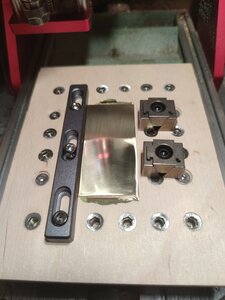

Подскажите, ни у кого не было опыта использования таких "тисков" на нашем станке?.. хочу попробовать, но мало ли есть уже набитые шишки.. думаю их ставить поверх жертвенного стола из фанеры, чтобы не было прямого контакта с металлической частью для замеров карты высот.

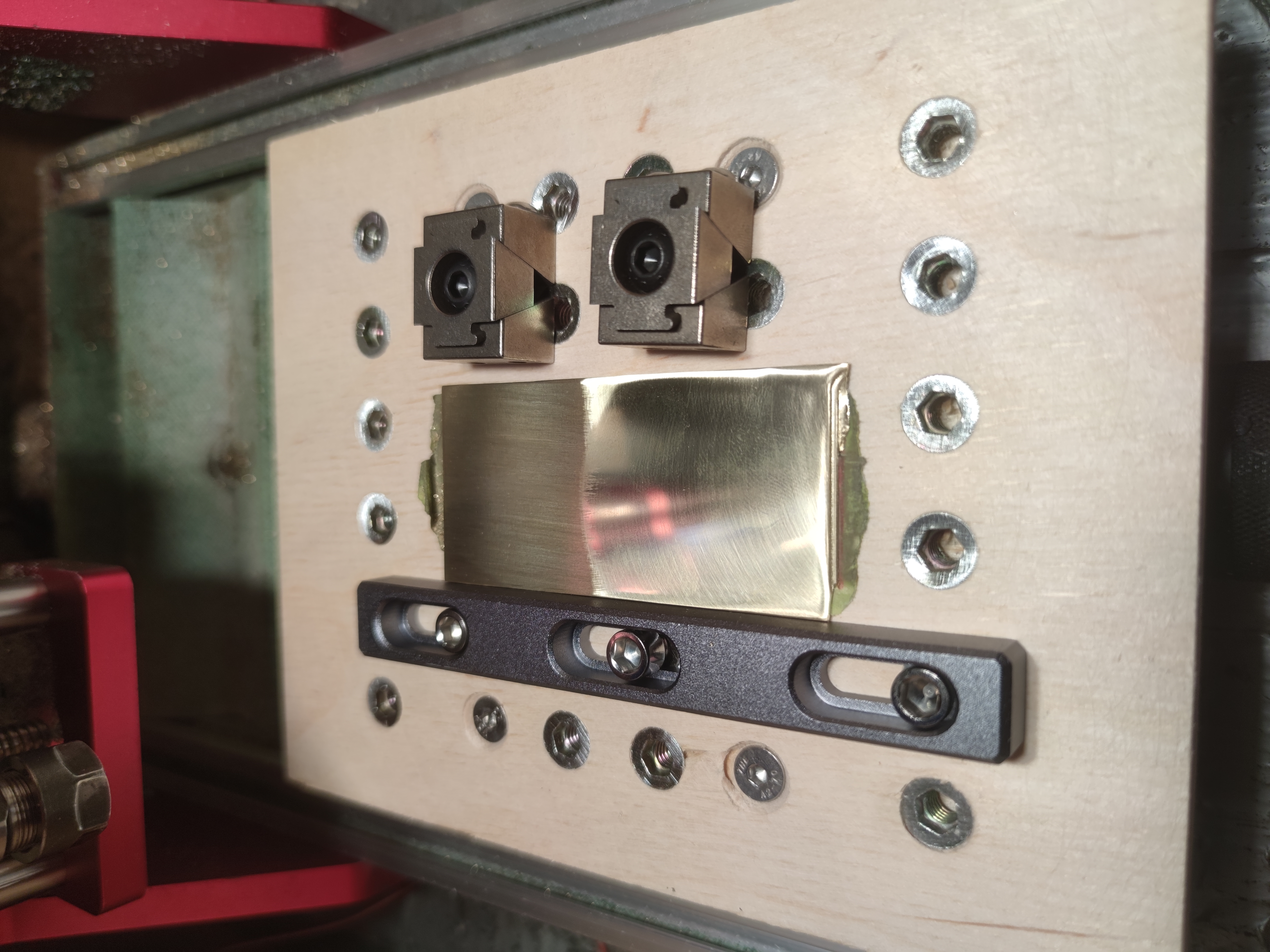

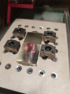

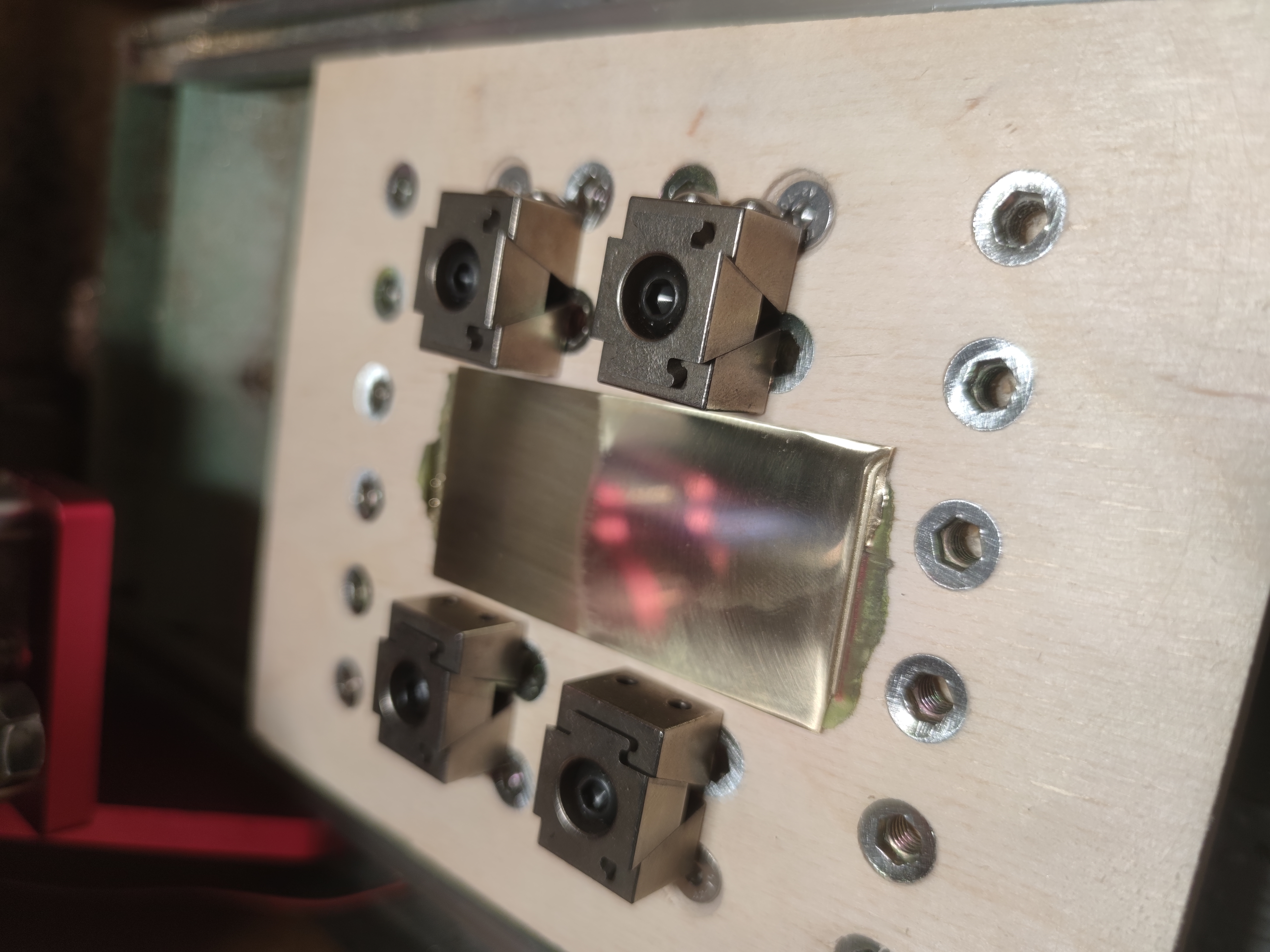

Примерно вот такая штука получилась..

igor_kovchegin писал(а): ↑ Примерно вот такая штука получилась..
Опыта нет, но вещь полезная.
Какие размеры, материал?
Ссылку не дадите?

Да, конечно, без проблем.
Это сами зажимы/тиски М6
https://sl.aliexpress.ru/p?key=ACIarXo
Это упорная планка
https://sl.aliexpress.ru/p?key=L2IarzN

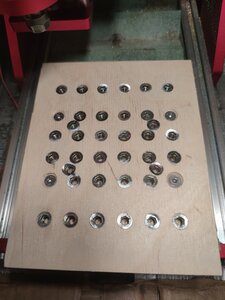

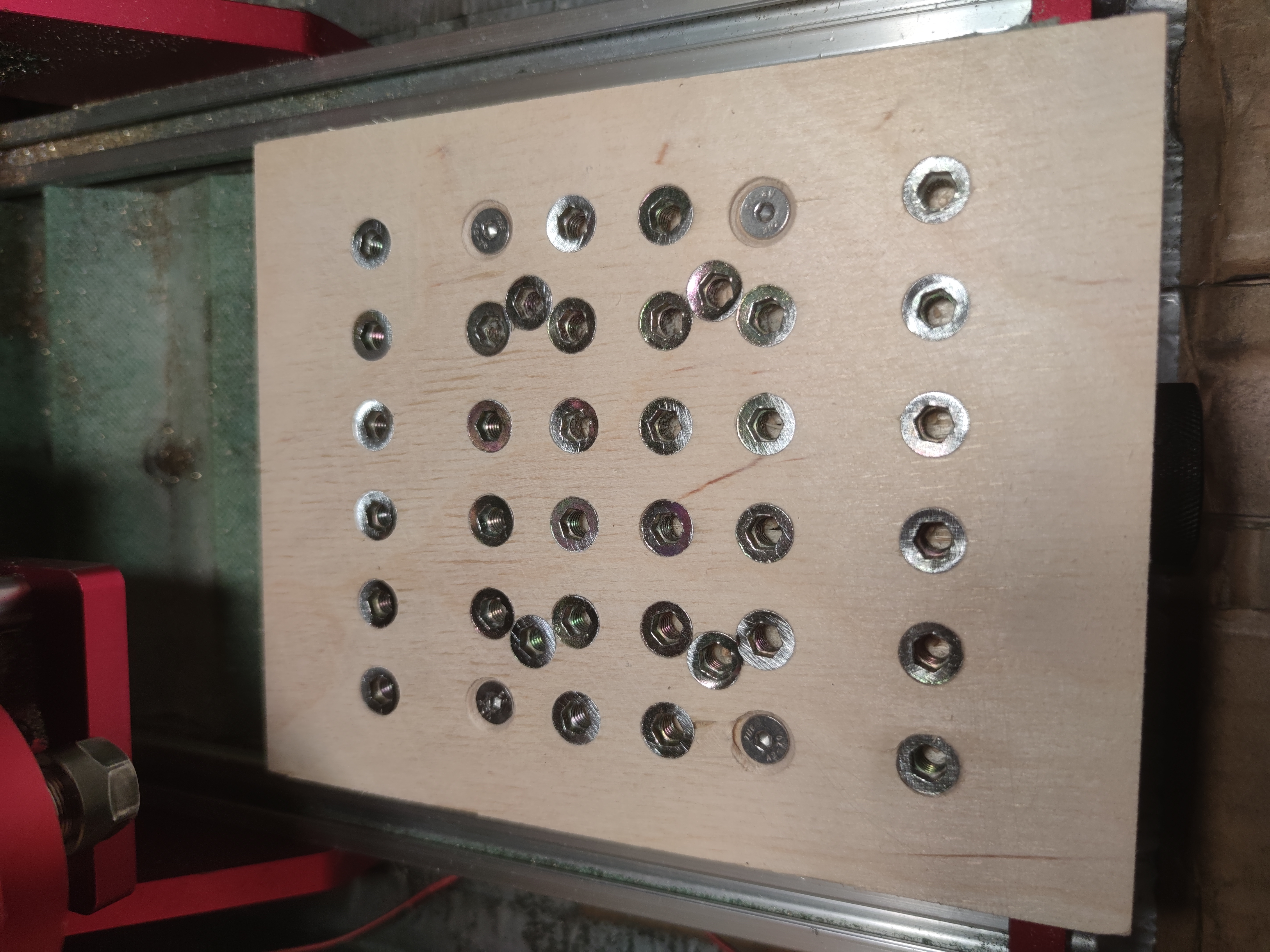

Это резьбовые вставки для фанеры М6х8 (фанера у меня 10мм)
https://sl.aliexpress.ru/p?key=K4Iar1Q
Но я уже понял недостатки конструкции. Думал что шага 20мм между вставками и хода зажимов +5мм хватит для любой ситуации, но нет... Нужно, чтобы эти зажимы произвольно двигались, т.к. то 1 мм не хватает, то 1 мм не влазит.. Хочу сделать в фанере длинные прорези Т-профиля, под них подложить прямоугольную гайку и через нее зажимать эти зажимы в любом удобном по ширине месте. Так что буду на связи :) Жду гайки из Китая :)
