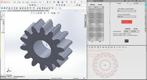

гражданинъ писал(а): ↑ Я ставил геартракс ,про другие не знаю ,сижу на 16м солиде .
Спасибо за идею!
Шикарно работает в связке с SolidWorks! Даже конвертировать ничего не надо - он прямо в SW деталь готовую открывает.
GearTrax.JPG (3904 просмотра) <a class='original' href='./download/file.php?id=211943&sid=7b26f433a1818d4d296cce33b57618a5&mode=view' target=_blank>Загрузить оригинал (186.06 КБ)</a>

Курдль писал(а): ↑ конвертировать ничего не надо
Я не говорил конвертировать , просто кнопка отправить и солид сам запускается и открывает .

гражданинъ писал(а): ↑ Я не говорил конвертировать , просто кнопка отправить и солид сам запускается и открывает .
Я имел в виду по сравнению с онлайн-инструментами. Там практически всегда получаешь файл векторной графики, который надо в солид еще конвертировать. В лучшем случае dxf в эскиз.
А тут да, - кнопку красную нажимаешь и всё - деталь со всеми эскизами готова.

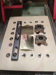

Подскажите, ни у кого не было опыта использования таких "тисков" на нашем станке?.. хочу попробовать, но мало ли есть уже набитые шишки.. думаю их ставить поверх жертвенного стола из фанеры, чтобы не было прямого контакта с металлической частью для замеров карты высот.

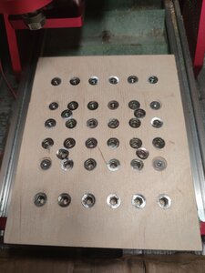

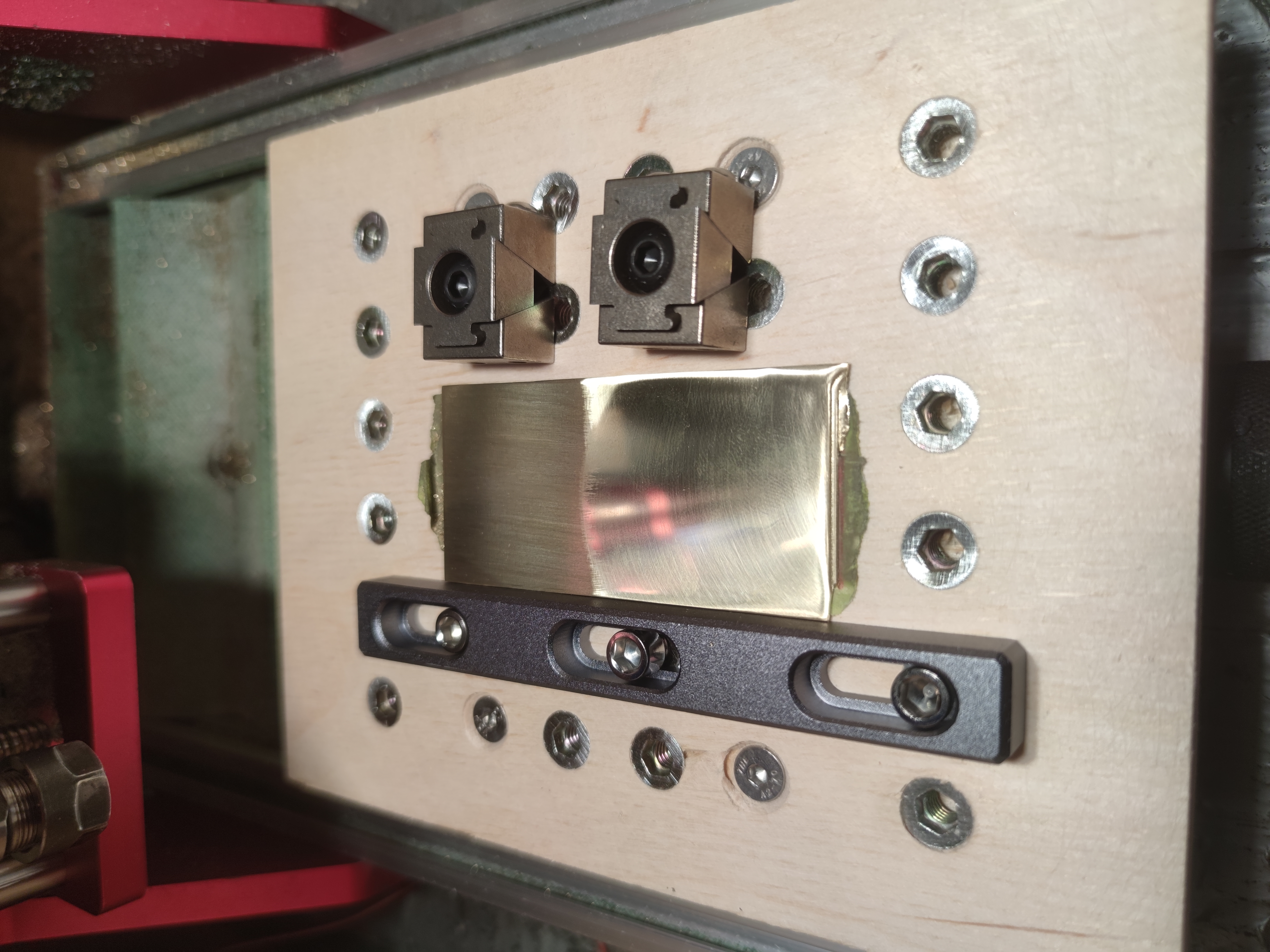

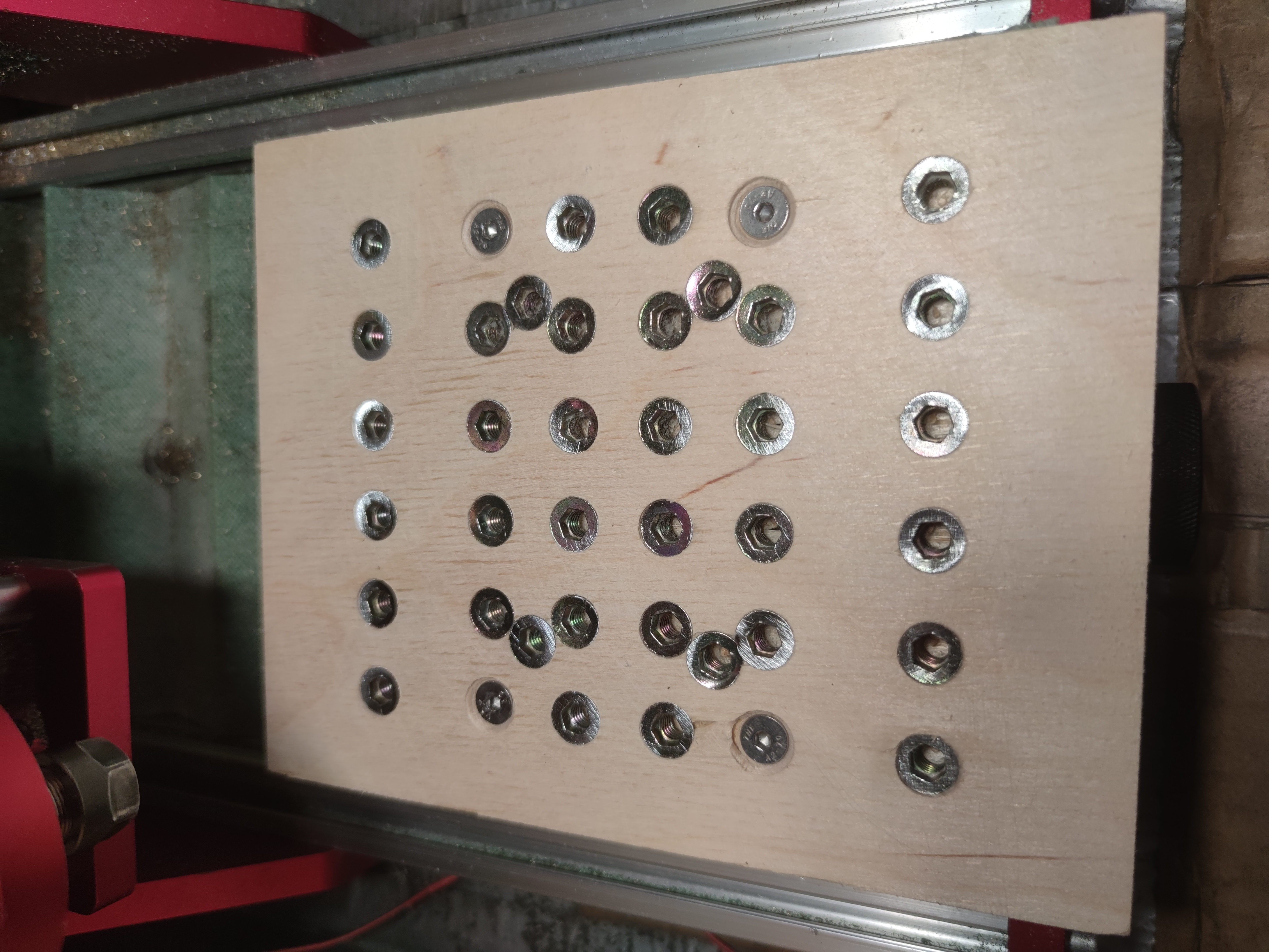

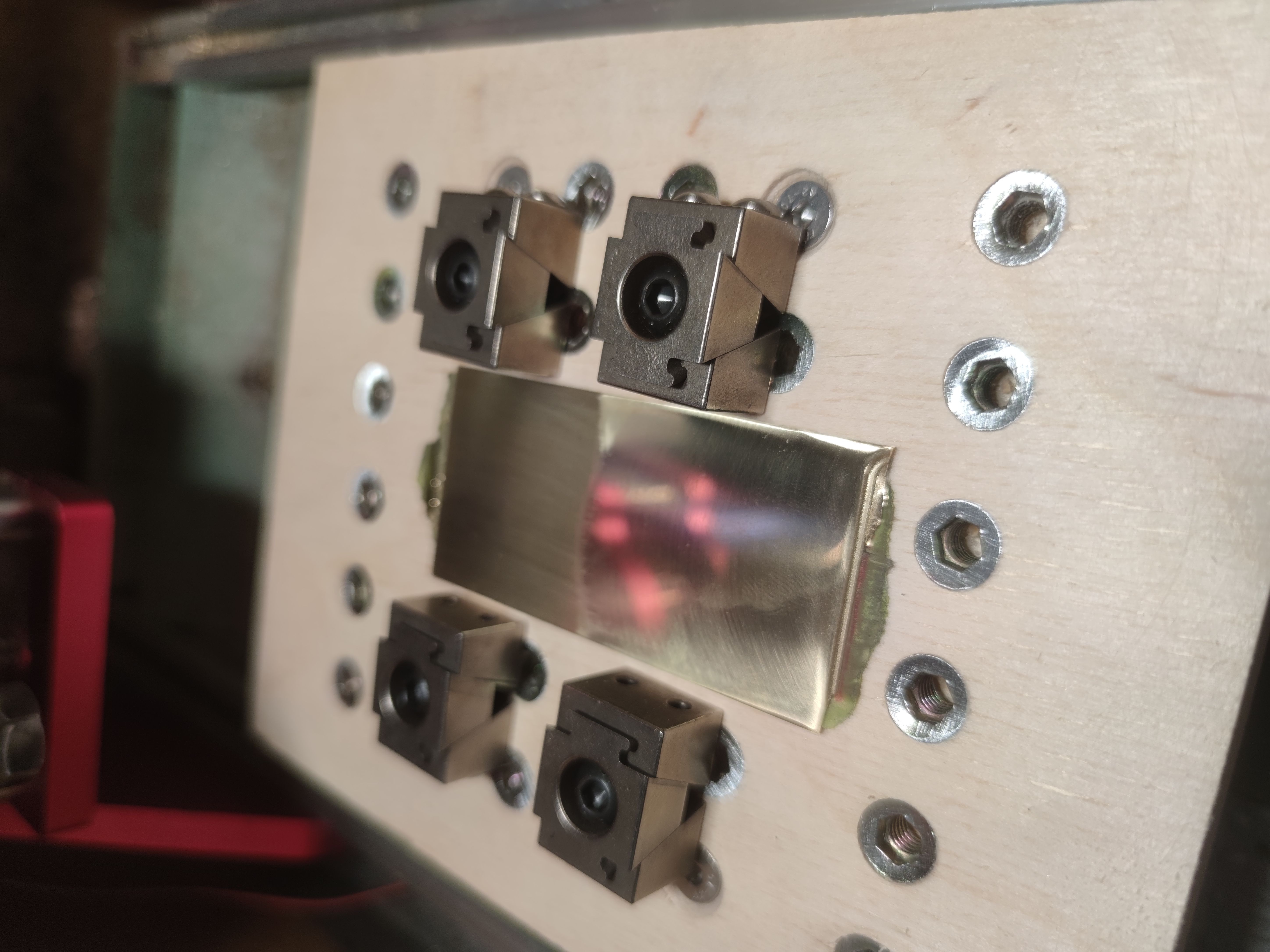

Примерно вот такая штука получилась..
IMG_20241108_150135.jpg (2806 просмотров) <a class='original' href='./download/file.php?id=212789&sid=7b26f433a1818d4d296cce33b57618a5&mode=view' target=_blank>Загрузить оригинал (7.95 МБ)</a>
IMG_20241108_150710.jpg (2806 просмотров) <a class='original' href='./download/file.php?id=212790&sid=7b26f433a1818d4d296cce33b57618a5&mode=view' target=_blank>Загрузить оригинал (6.64 МБ)</a>
IMG_20241108_151104.jpg (2806 просмотров) <a class='original' href='./download/file.php?id=212791&sid=7b26f433a1818d4d296cce33b57618a5&mode=view' target=_blank>Загрузить оригинал (7.47 МБ)</a>

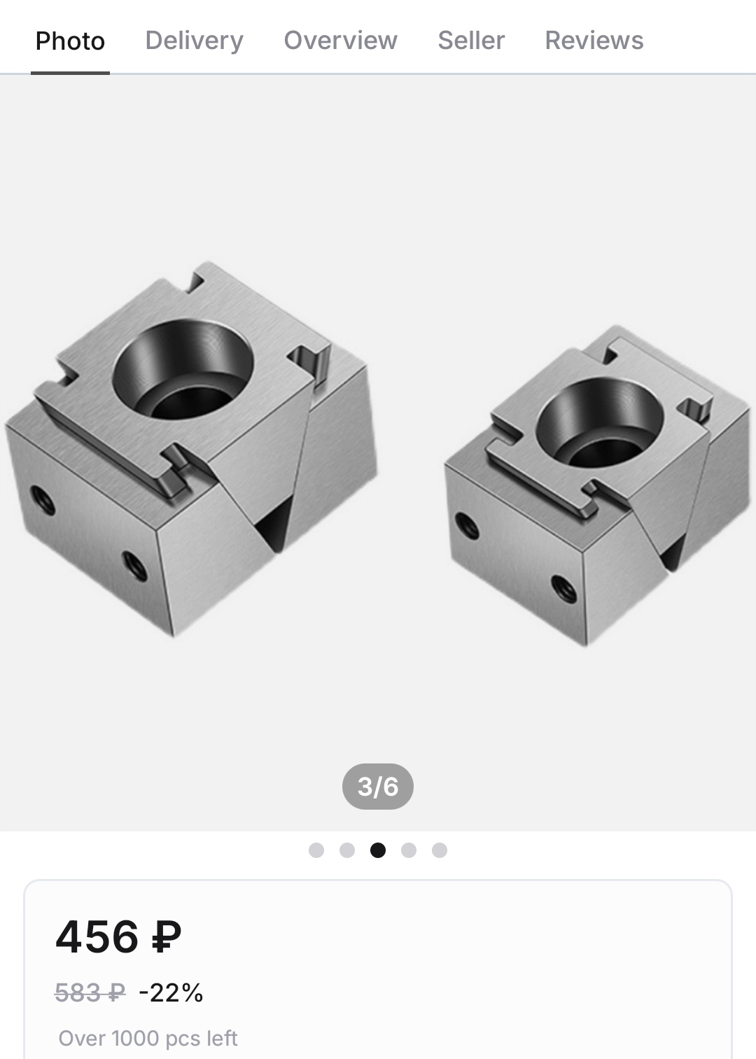

Опыта нет, но вещь полезная.
Какие размеры, материал?
Ссылку не дадите?

Да, конечно, без проблем.
Это сами зажимы/тиски М6
https://sl.aliexpress.ru/p?key=ACIarXo
Это упорная планка
https://sl.aliexpress.ru/p?key=L2IarzN
Это резьбовые вставки для фанеры М6х8 (фанера у меня 10мм)
https://sl.aliexpress.ru/p?key=K4Iar1Q
Но я уже понял недостатки конструкции. Думал что шага 20мм между вставками и хода зажимов +5мм хватит для любой ситуации, но нет... Нужно, чтобы эти зажимы произвольно двигались, т.к. то 1 мм не хватает, то 1 мм не влазит.. Хочу сделать в фанере длинные прорези Т-профиля, под них подложить прямоугольную гайку и через нее зажимать эти зажимы в любом удобном по ширине месте. Так что буду на связи :) Жду гайки из Китая :)
