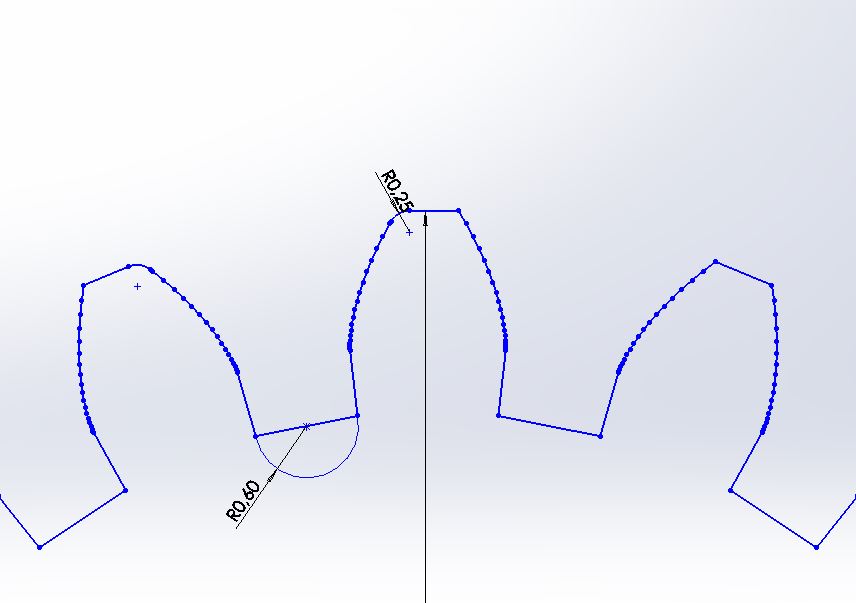

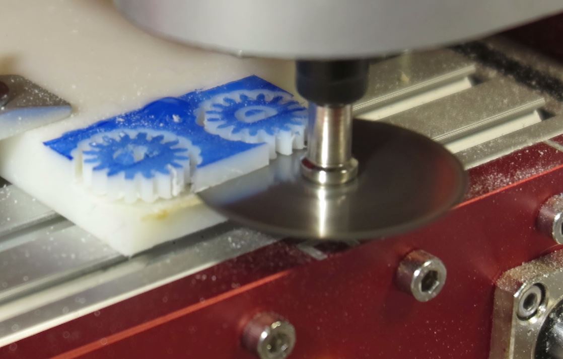

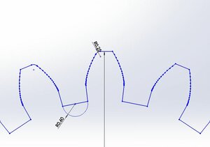

Besprizornik писал(а): ↑ Хорошо режет машинка, только ещё профиль зуба подработать, наблюдаю подрез ножки
Фреза 2 мм однозаходная, 4000 об/мин, 500 мм/мин, глубина 0.5 мм.
Про зуб... возможно это оптическая иллюзия. Я доработал модель, чтобы иметь возможность обработать имеющимися у меня инструментами.
А именно, скруглил прорезь между зубами, чтобы подлезть фрезой 1 мм.
Gear1.JPG (2327 просмотров) <a class='original' href='./download/file.php?id=211935&mode=view' target=_blank>Загрузить оригинал (36.91 КБ)</a>
Режимы для сверления и фрезерования капролона я подобрал. Все нормально.
Но как же я задолбался срезать детальки с заготовки дебильным пильным диском!!!
saw1.JPG (2327 просмотров) <a class='original' href='./download/file.php?id=211936&mode=view' target=_blank>Загрузить оригинал (76.44 КБ)</a>
sinkacnc писал(а): ↑ я вчера оргстекло резал, вообще без проблем 1000мм/м, проходы по 0.3мм, фреза однозаходная 1/8, обороты 12000
Какое оргстекло? Акрил, поликарбонат или полиэфир? ;)

Курдль писал(а): ↑ как же я задолбался срезать детальки
А в чем проблема? у меня и диска то такого нет

sinkacnc писал(а): ↑ А в чем проблема? у меня и диска то такого нет
Это Набор HSS пильных дисков для Dremel
Я покупал для станка и именно для таких целей - срезать детали с заготовок.
(не знаю, у кого хватает ума ставить их на Дремель... У людей с излишком пальцев?)
Но эти "изделия" превзошли все мои опасения. Концентричности не добиться, биения во всех плоскостях до 1 мм, развода на зубах не предусмотрено. В общем, худший вариант для работы по пластику, особенно капролону. Может быть, если выточить приличную оправку, что-то еще ими отпилить удастся.
Однако шпиндель Windward приятно удивил. Он на низких оборотах (4000) тянул эту халлабуду диаметром 50 мм и даже что-то резал.
Будь то любой другой пластик, кроме капролона, то справился бы отлично. А капролон плавился и вылезал из шва наружу, налипал на диск и всячески препятствовал обработке. Приходилось прерывать операцию, очищать и снова продолжать.

sinkacnc писал(а): ↑ я с обратной стороны прорезал
Я редко практикую такой метод. Чаще режу детальки из заготовки, имеющей толщину чуть больше проектной.
В конкретном случае с обратной стороны пришлось бы снять больше материала, чем толщина детали.

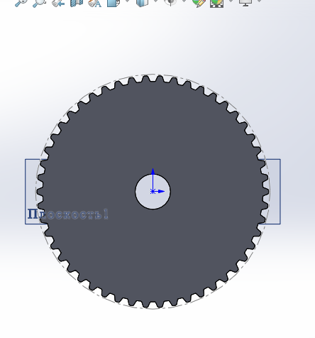

Курдль писал(а): ↑ Уже получается нарезать из него приличные зубчатые колеса.
Диаметр фрезы великоват - неправильная форма зуба в основании

xvovanx писал(а): ↑ Диаметр фрезы великоват - неправильная форма зуба в основании
Меньше фрезы есть, но капролон я бы ими резать даже не попытался.
А в чем форма неправильная? Подскажите проверенный онлайн-генератор зубчатых колес.
Желательно, чтобы модуль можно было считать от диаметра.

Курдль писал(а): ↑ проверенный онлайн-генератор зубчатых колес
Такого даже не слышал, обычно идут дополнения к CAD, можно Компас качнуть. Подрез это не от фрезы, это производящий контур подрезает ножку зуба, интерференция. Если модуль слишком велик для такой шестерни без смещения в + не нарезать без подреза.
У вас высота зуба большая , вот по фото показался подрез. Хотя в принципе если передача несиловая ничего страшного нет, чтоб не искать фрезу 0,5 можно и Ф2 просто сверлануть впадину чем выпиливать, не поплохеет.

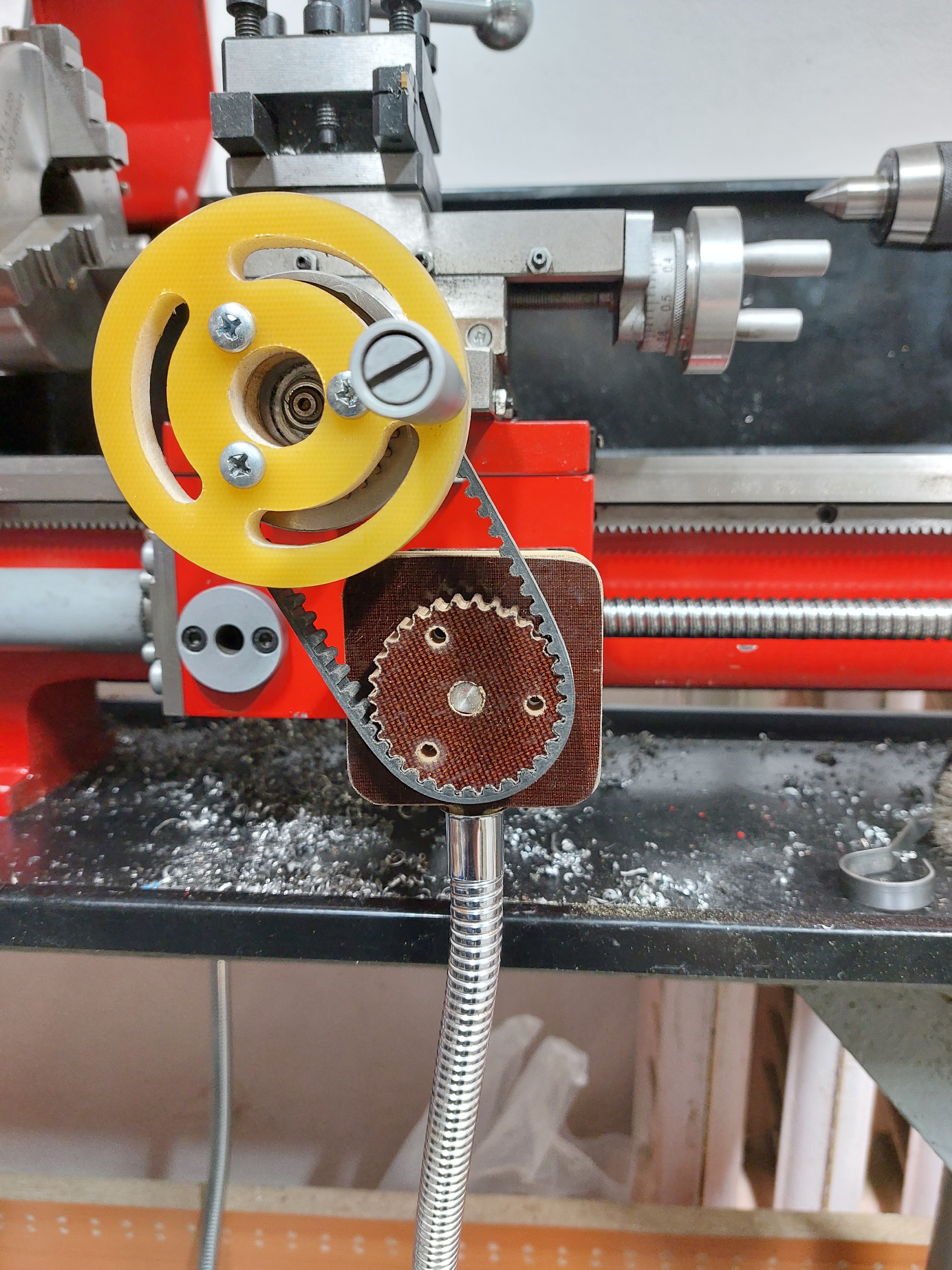

Курдль писал(а): ↑ сам этим модулем пользовался?
Конечно ! Шкивы под ремни вырезаю на раз ! Там любые передачи проектируются и сбрасываются в солид ,а там ,что хочешь с ними делай ! Ну где брать ,сам догадайся :hehehe:

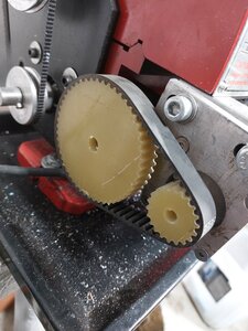

Besprizornik писал(а): ↑ Хотя в принципе если передача несиловая ничего страшного нет
Я установил передачу на прототип, покрутил и не заметил ни люфтов, ни сопротивления, ни вибрации. Меня вполне устраивает.
