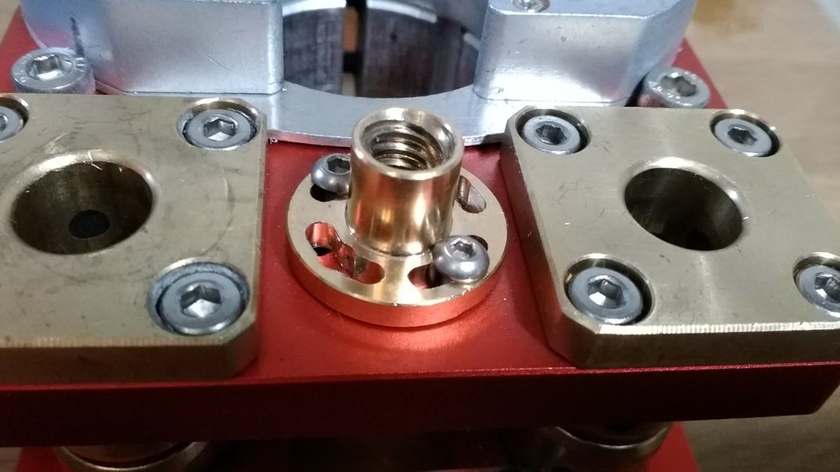

Привет всем!
Я практически избавился от люфтов!
Хотя когда я замерял люфты "до" получил максимальный люфт на оси Y равный 5 соток. На "ощупь" и слух это ощущалось трагично (при приложении нагрузки к столу, он издавал стук). Но по факту 5 соток меня не парили бы, если бы это влияло только на геометрические размеры конечных изделий.
photo_2024-05-12_21-56-37.jpg (1605 просмотров) <a class='original' href='./download/file.php?id=211714&sid=20f52e501c66b2fc85544a6b6e2ed8e8&mode=view' target=_blank>Загрузить оригинал (196.79 КБ)</a>
Однако без проблем не обошлось: на той же оси Y, где я зафиксировал экспериментами разный шаг, нашлась и неравномерная толщина резьбовой трапеции. Поэтому если с одного конца винта зажать контргайки вплотную, то в противоположном положении стола привод закусывает.

ШВП - решит эту проблему:)

Сообщение Курдль »
sinkacnc писал(а): ШВП - решит эту проблему:)
ШВП решит эту проблему, но породит ряд других.
Во-первых "как его вкорячить?"
Во-вторых "сколько это стоит?"
Если покупать интегрированный в ШД, то это по цене, как полстанка.
Если отдельно, то как вкорячивать опорные подшипники, муфту и т.п.

Курдль писал(а): как вкорячивать опорные подшипники
а на 1310 разве они есть? на рынке полно китайских станков на ШВП без упорников. Вот с муфтами да, проблема. Сильно сократит перемещения по осям. Хотя если гайки упрятать внутрь, то можно и муфты приладить
Как вариант: делай как я с гайками - не притягивай жестко, подложи резину или что-то что будет выбирать кривизну т-винта

Сообщение Курдль »
sinkacnc писал(а): а на 1310 разве они есть?
Их нет, потому, что установлены ШД с интегрированным валом. Нагрузка "упирается" в подшипники шаговика.
А если отдельно ШД покупать, то нагрузку через муфту, что ли, передавать?
sinkacnc писал(а): Как вариант: делай как я с гайками - не притягивай жестко, подложи резину или что-то что будет выбирать кривизну т-винта
Пока что и так сойдет: по осям X и Z мои контргайки работают отлично (возможно пока на валах не появится выработка в наиболее используемых участках). Для оси Y, пожалуй, закажу новый вал с ШД. А пока что выявил, что могу значительно исправить проблему, перевернув стол на 180* в горизонтальной плоскости. Это позволило перевести гайку с изношенной части вала на не изношенную.

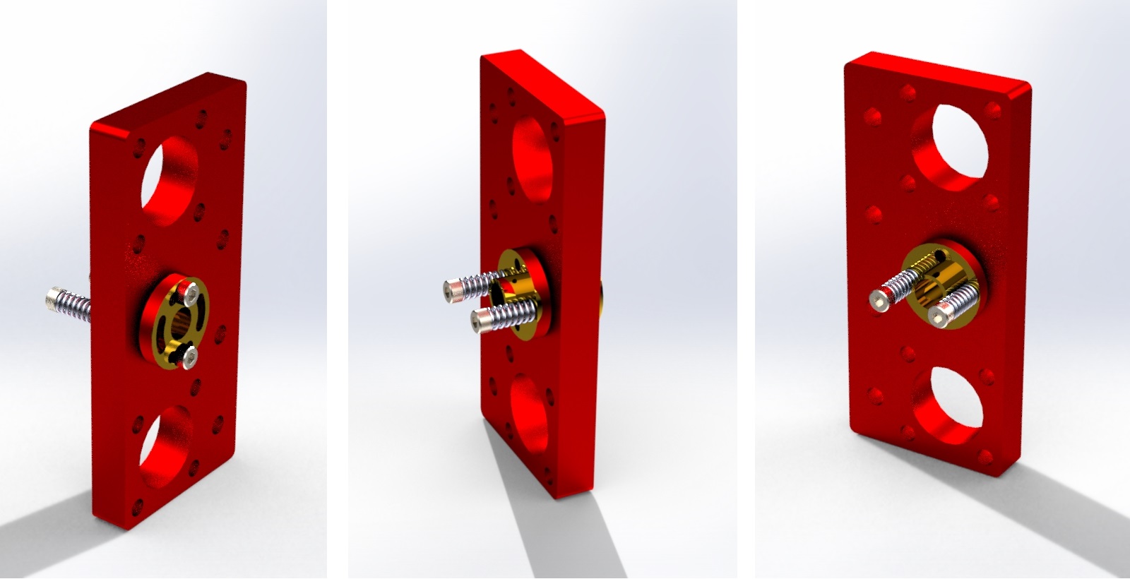

Привет!
В ходе устранения люфтов, придумал я конструкцию контргайки, которая могла бы с одной стороны обеспечить полное устранение люфта, а с другой - не заклинивать вал в местах, где его выработка меньше.
Demo.jpg (1193 просмотра) <a class='original' href='./download/file.php?id=211893&sid=20f52e501c66b2fc85544a6b6e2ed8e8&mode=view' target=_blank>Загрузить оригинал (154.75 КБ)</a>
Идея в использовании пружин высокой жесткости, которые вступают в работу только в проблемных местах вала.

Сообщение sinkacnc »
по картинкам не очень понятна реализация, а так идея правильная, но гораздо проще сделать из термоусадки колпаки на винты

sinkacnc писал(а): по картинкам не очень понятна реализация
Чертеж приложить, или модель?
Гайка на левой стороне пластины прикручена не жестко к пластине винтами, а прижата к ней через демпфирующие пружины, надетые на винты.
Гайка с правой стороны пластины имеет пазы для выборки люфта.

Курдль писал(а): Чертеж приложить, или модель?
Описания мне хватило:)

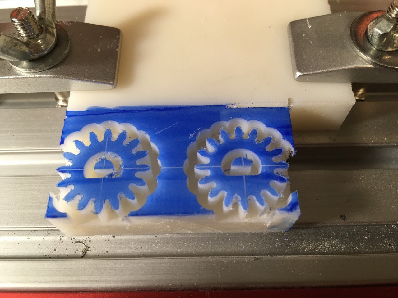

Привет!
Я поднабрался опыта в обработке капролона (ПА6).
Уже получается нарезать из него приличные зубчатые колеса.

Курдль писал(а): Уже получается нарезать из него приличные зубчатые колеса
Хорошо режет машинка, только ещё профиль зуба подработать, наблюдаю подрез ножки
