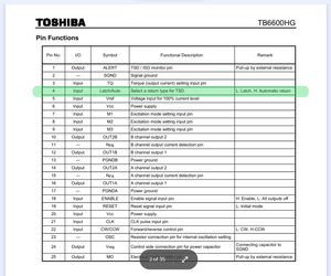

lkbyysq писал(а): ↑ Original90 писал(а): ↑Деление шага стоит на 400
Это хрень какая-то, моему разуму не подвластная.
TB6600 microstep:
tb6600 mstep.png (1713 просмотров) <a class='original' href='./download/file.php?id=211629&sid=86a183f3b296b47ed7cfe665bd5f83bc&mode=view' target=_blank>Загрузить оригинал (51.17 КБ)</a>

lkbyysq

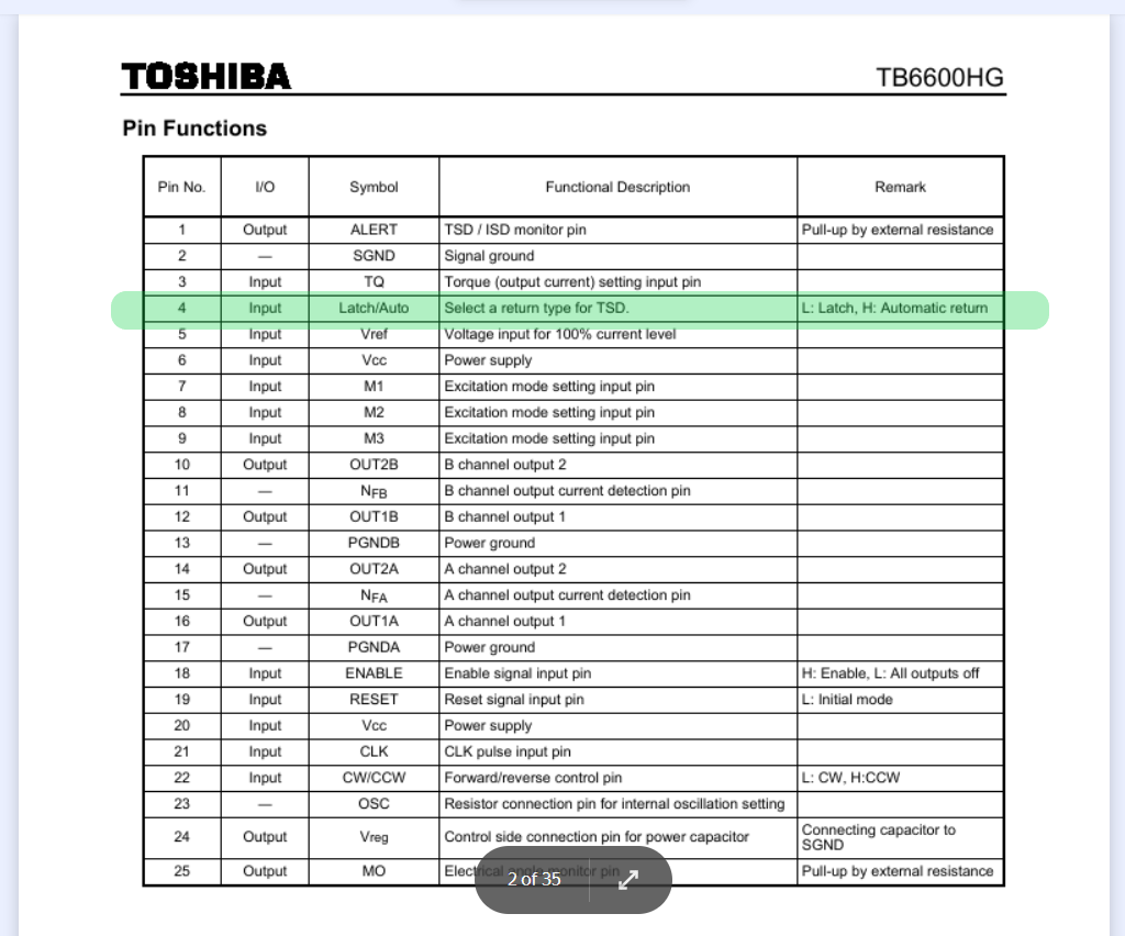

lkbyysq писал(а): ↑ А вот когда дравер в перегрузку уходит, то молчат.
Но перед этим мотор издает короткий писк или сильный стук. И чтобы драйвер вышел из ошибки нужно его отключить и включить, но здесь движение возобновляется. Поэтому смотрим по каскаду выше, а это только сам компьютер.
Если есть осциллограф,то можно щупы кинуть на клемы степ и будет видно что управляющий сигнал пропадает

индеецпетя писал(а): ↑ И чтобы драйвер вышел из ошибки нужно его отключить и включить,
Нет, мы не знаем схемотехнику этого драйвера.
Без имени.png (1697 просмотров) <a class='original' href='./download/file.php?id=211630&sid=86a183f3b296b47ed7cfe665bd5f83bc&mode=view' target=_blank>Загрузить оригинал (161.47 КБ)</a>
индеецпетя писал(а): ↑ Если есть осциллограф,то можно щупы кинуть на клемы степ и будет видно что управляющий сигнал пропадает
Обязательно кинуть и смотреть, дабы не гадать.
Светодиодиком с резистором можно.
