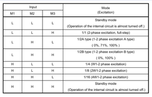

lkbyysq писал(а): ↑ Original90 писал(а): ↑Деление шага стоит на 400
Это хрень какая-то, моему разуму не подвластная.
TB6600 microstep:
tb6600 mstep.png (1711 просмотров) <a class='original' href='./download/file.php?id=211629&mode=view' target=_blank>Загрузить оригинал (51.17 КБ)</a>

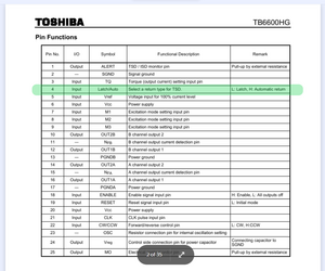

индеецпетя писал(а): ↑ И чтобы драйвер вышел из ошибки нужно его отключить и включить,
Нет, мы не знаем схемотехнику этого драйвера.
Без имени.png (1695 просмотров) <a class='original' href='./download/file.php?id=211630&mode=view' target=_blank>Загрузить оригинал (161.47 КБ)</a>
индеецпетя писал(а): ↑ Если есть осциллограф,то можно щупы кинуть на клемы степ и будет видно что управляющий сигнал пропадает
Обязательно кинуть и смотреть, дабы не гадать.
