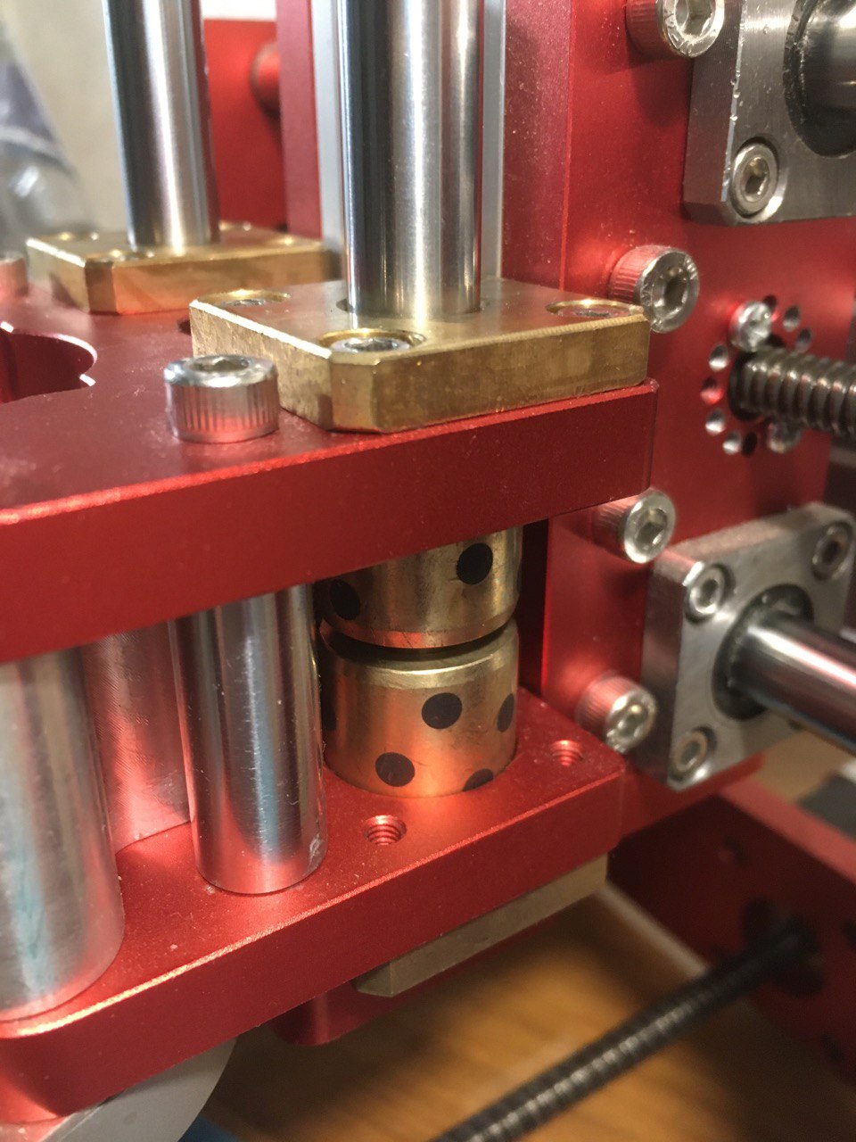

Курдль писал(а): ↑ У меня появилась идея попробовать подшипники скольжения вместо подшипников качения
Идея реализовалась пока что в виде замены подшипников оси Z.
photo_2024-04-23_17-01-28.jpg (1489 просмотров) <a class='original' href='./download/file.php?id=211588&mode=view' target=_blank>Загрузить оригинал (180.84 КБ)</a>
Надо сказать, что по одиночке на валу они сидят довольно плотно, хоть соскальзывают свободно.
Но затянуть все четыре было непростой задачей.
Ослабил одни, подтянул другие, ослабил валы, поднял каретку, затянул другие, опустил каретку, затянул валы и так много раз.
В результате никаких люфтов, каретка движется внатяг.

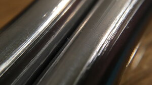

Кстати, валы оси Z, единственные прослужившие с момента покупки по сей день, оказались в ужасающем состоянии:
photo_2024-04-23_20-25-15.jpg (1477 просмотров) <a class='original' href='./download/file.php?id=211590&mode=view' target=_blank>Загрузить оригинал (208.66 КБ)</a>

Курдль писал(а): ↑ оказались в ужасающем состоянии:
Так они сделаны из пластилина. Видимо даже без закалки.

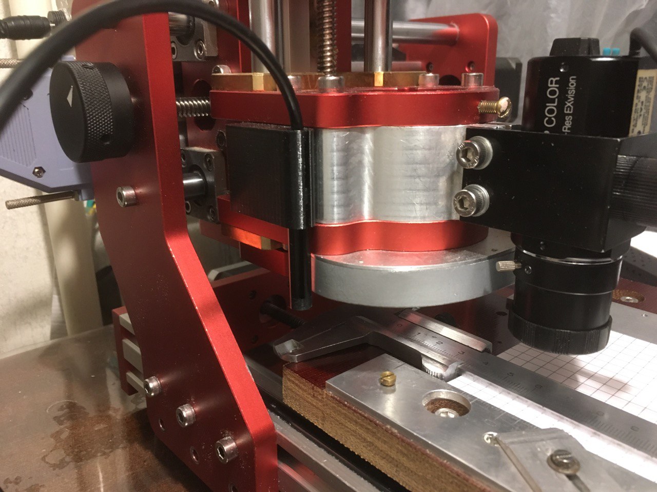

Я внезапно заподозрил, что станок искажает размеры.
Чтобы проверить, крепко прикрутил камеру с хорошим увеличением, вывел изображение на экран с прицелом и прошелся по шкале штангенциркуля.
В результате оказалось, что вместо 100 мм, исполнительный механизм проходит 99.75 мм.
А я еще удивлялся, почему это фотошаблон, напечатанный на принтере, не совпадает с отверстиями, высверленными в печатной плате.
Грешил на принтер. И напрасно.
Кто-нибудь сталкивался с такой проблемой?
photo_2024-04-26_22-23-20.jpg (1414 просмотров) <a class='original' href='./download/file.php?id=211605&mode=view' target=_blank>Загрузить оригинал (205.65 КБ)</a>

Да, я. Т винты значительно уменьшают шаг. Поправь количество микрошагов на мм
Кста, принтер гораздо больше косит. Лазерный так вовсе плывет от странице к странице

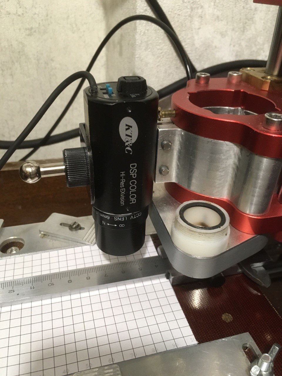

А что за камера такая?

Все перемещения X,Y, Z были проверены с помощью электронного штангеля и часового индикатора до 0,01мм. Но при нарезании резьбы центр уходил очень сильно. Много времени убил на эту проблему. Решил сменой контроллера и установкой обратной связи по электронным линейкам.

sinkacnc писал(а): ↑ А что за камера такая?
Старая CCTV камера KT&C, но с хорошей оптикой. У меня вообще-то для оптического наведения эндоскоп приделан, но у него точность хуже, т.к. фокусное расстояние больше.
photo_2024-04-27_06-46-48.jpg (1390 просмотров) <a class='original' href='./download/file.php?id=211606&mode=view' target=_blank>Загрузить оригинал (198.78 КБ)</a>
Cvazist писал(а): ↑ Но при нарезании резьбы центр уходил очень сильно.
У меня при нарезании резьбы никаких проблем не возникало. Я резьбу для объективов нарезал в том числе.
На малых деталях погрешность 0.25% не так заметна.
