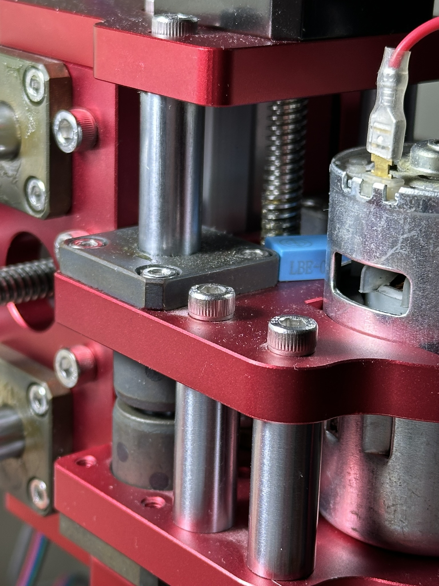

Да, это главная боль :(
Обидно, что круглое сечение линейных валов дает серьезное преимущество (одно из немногих) над остальными: возможность использования плотных сальников в конструкции линейного подшипника. Тогда можно было бы держать внутренность подшипника плотно забитой смазкой, не выпуская её наружу и не пропуская внутрь опилки. Но их нет.

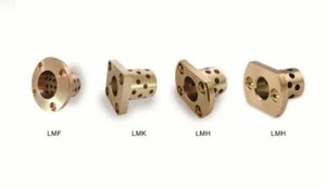

У меня появилась идея попробовать подшипники скольжения вместо подшипников качения (которые рано или поздно прогрызают в валах рытвины и увеличивают люфт).
bearings.JPG (751 просмотр) <a class='original' href='./download/file.php?id=211434&sid=376791f65a21c70b75807a1ff5dce3a6&mode=view' target=_blank>Загрузить оригинал (15.89 КБ)</a>
О положительном опыте применения таковых сообщил одни пользователь, занимающийся ювелиркой
IMG_3607.JPEG (751 просмотр) <a class='original' href='./download/file.php?id=211433&sid=376791f65a21c70b75807a1ff5dce3a6&mode=view' target=_blank>Загрузить оригинал (760.16 КБ)</a>

Курдль писал(а): попробовать подшипники скольжения
На 1310 думаю можно. Хуже уже не будет:)
А если получится выжать из него обработку алюминия на тех режимах что я сейчас получил на рельсовом мини станочке, то будет отлично

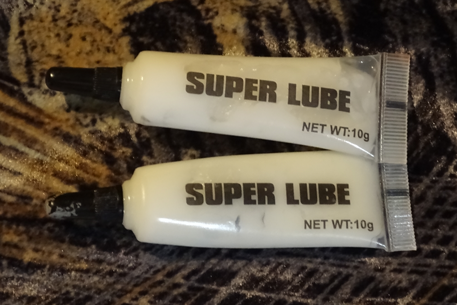

sinkacnc писал(а): 01 апр 2024, 09:16 На али продают смазку для ШВП и рельс в белых маленьких тюбиках
Если имеется в виду такая:

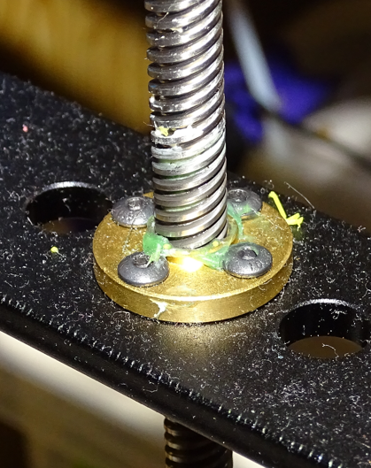

Смазка1.png (698 просмотров) <a class='original' href='./download/file.php?id=211435&sid=376791f65a21c70b75807a1ff5dce3a6&mode=view' target=_blank>Загрузить оригинал (1.29 МБ)</a>
то опыт отрицательный. На латуни через пару месяцев зеленеет, а сталь под ней чернеет. Т.е. смазка не нейтральна. По скольжению претензий нет.
Смазка2.png (698 просмотров) <a class='original' href='./download/file.php?id=211436&sid=376791f65a21c70b75807a1ff5dce3a6&mode=view' target=_blank>Загрузить оригинал (603.33 КБ)</a>

Pens писал(а): Если имеется в виду такая:
Да, она. Буду знать…

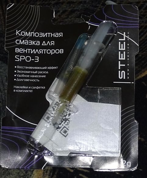

Понимаю, что для станка слишком дорогое удовольствие. Брал для подшипников вентиляторов. Но медиацентр после смазки уже 4 месяца работает в круглосуточном режиме и полет нормальный. До этого что только не пробовал. Ось уже была до этого расхлябана. Понятно, что в вентиляторах боковая нагрузка на ось минимальна, и как поведет себя смазка на нагруженных осях неизвестно. Поэтому просто для иллюстрации, что существуют и новые разработки смазок, которые отличаются от традиционных.
По консистенции схожа со смазкой с Али. Сначала показалось: как такая густая смазка может работать на высоких оборотах? Но реально работает.
Смазка.png (655 просмотров) <a class='original' href='./download/file.php?id=211438&sid=376791f65a21c70b75807a1ff5dce3a6&mode=view' target=_blank>Загрузить оригинал (652.86 КБ)</a>
