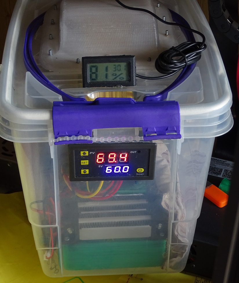

13Dmitriy писал(а): ↑11 сен 2023, 10:38 Но поскольку в условиях моей квартиры петг в сушке не нуждается, идея была похоронена.
Вот Вы бы перед тем как начать быковать и сообщили бы свою климатическую зону. Потом было бы о чем спорить.
А в отношении того, что PETG не набирает влагу, то как Вы объясните такой эффект. 15 минут назад поставил сушиться желтый PETG (кстати из пакета, но не помню когда упаковывал). В процессе набора температуры влажность в камере повысилась до 81 %, в пике было 88 %. Сушить буду пока влажность не упадет ниже 20 %.
сушка PETG.png (1190 просмотров) <a class='original' href='./download/file.php?id=209178&mode=view' target=_blank>Загрузить оригинал (1.85 МБ)</a>

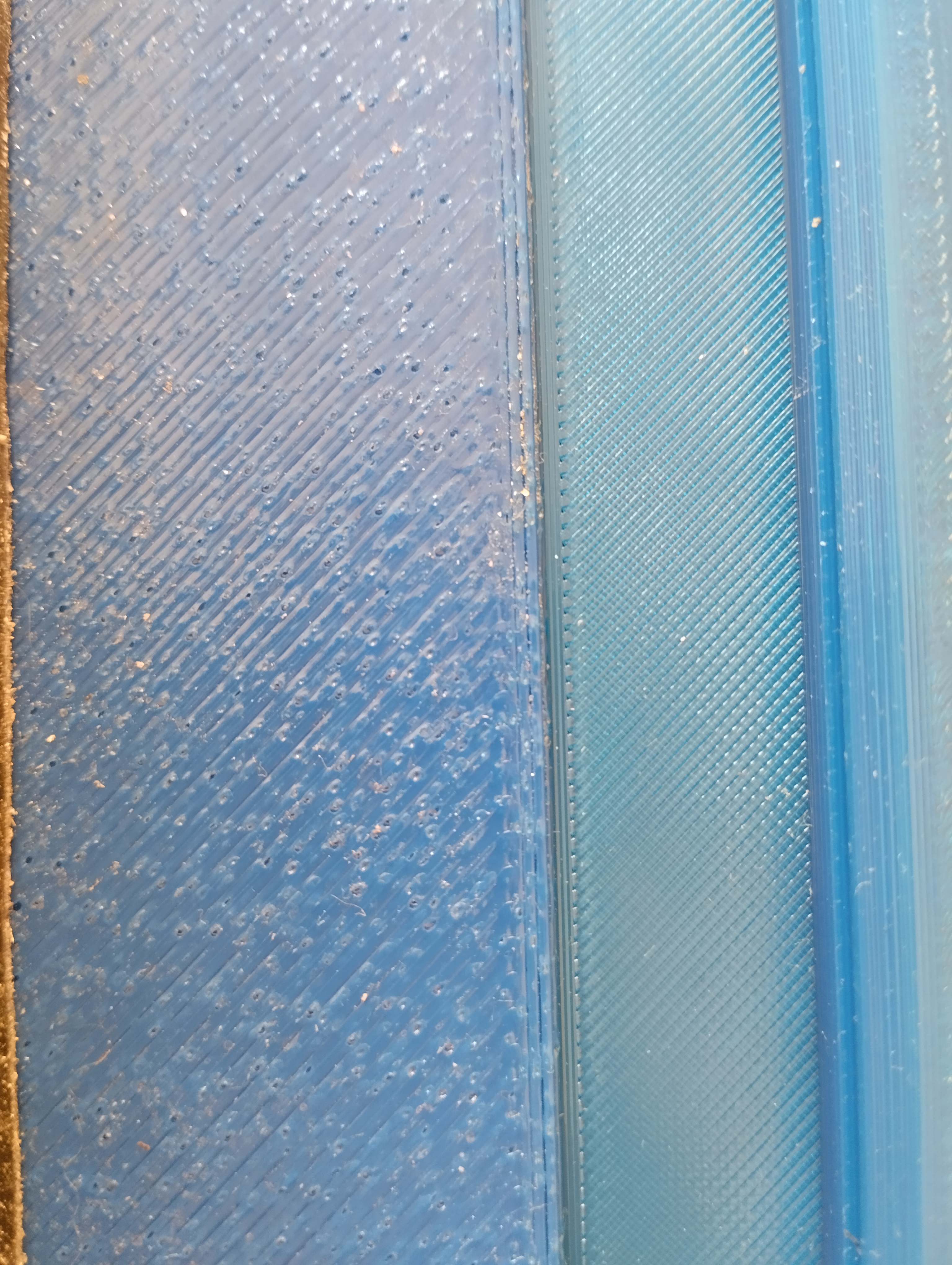

Вот например пример печати мокрым PETG (сопло наверно 0,8 было) и обычным НЕ сушёным:
IMG_20230911_140610.jpg (1159 просмотров) <a class='original' href='./download/file.php?id=209180&mode=view' target=_blank>Загрузить оригинал (3.64 МБ)</a>
рытвины от вулканов слева, это взорвавшаяся вода, а справа обычная печать обычным петг без экзерсисов с сушкой.

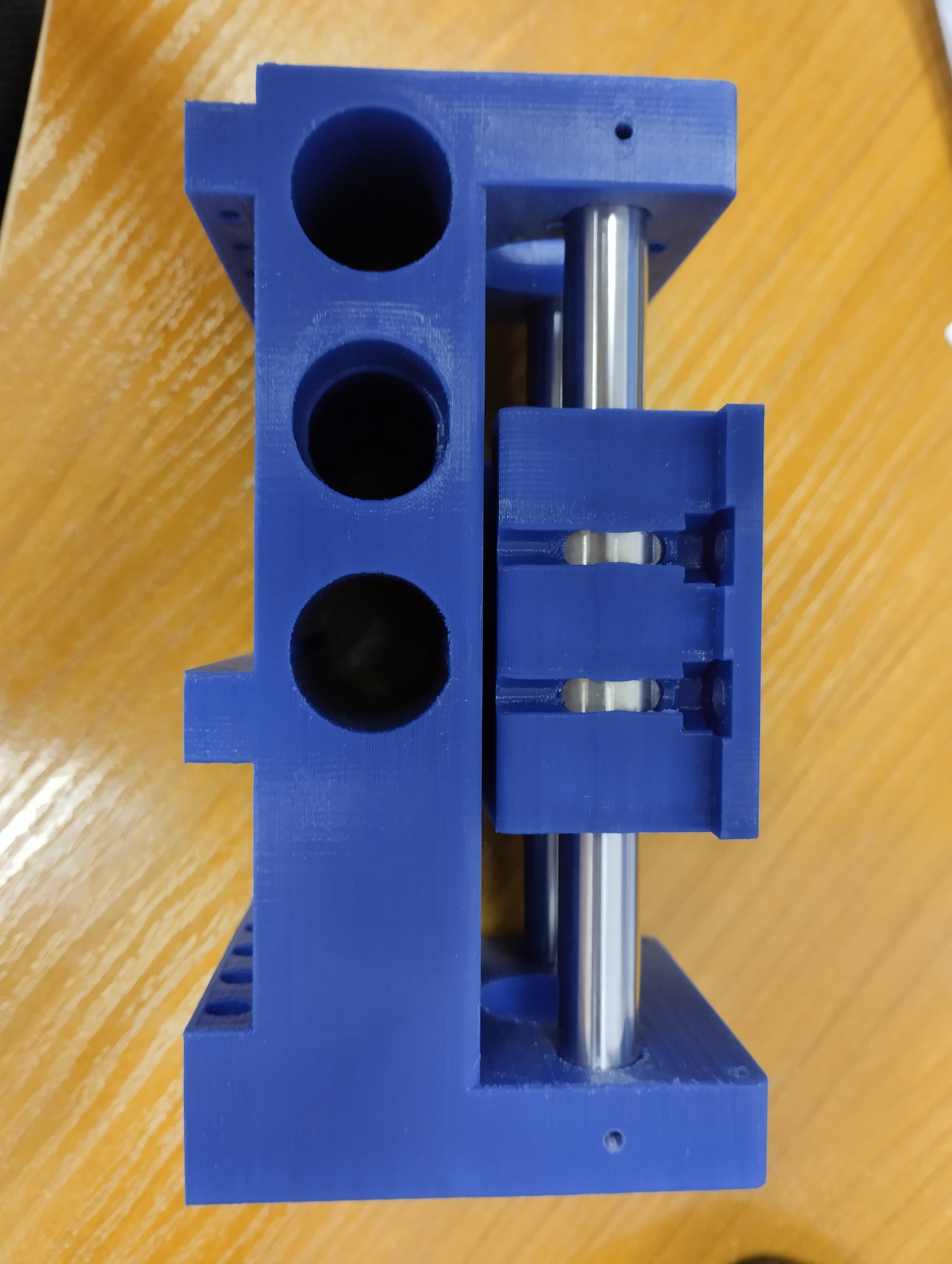

Вот станочная ось Z, напечатанная без всякой сушки:
IMG_20230911_145243.jpg (1159 просмотров) <a class='original' href='./download/file.php?id=209181&mode=view' target=_blank>Загрузить оригинал (2.37 МБ)</a>
Если тут и есть проблемы печати, то они уж точно не от сырости ))

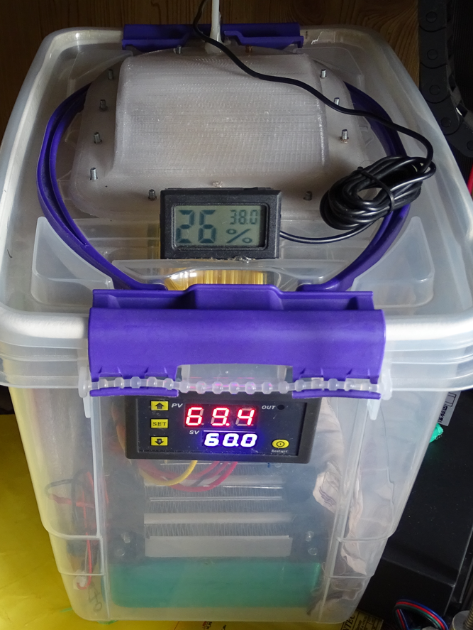

Pens писал(а): ↑11 сен 2023, 12:25 Сушить буду пока влажность не упадет ниже 20 %.
Три часа сушки прошло :hehehe: Где взять еще терпения? :wik:
сушка PETG 3 часа.png (1156 просмотров) <a class='original' href='./download/file.php?id=209182&mode=view' target=_blank>Загрузить оригинал (1.4 МБ)</a>

Терпение было вознаграждено идеальной печатью :)
А в отношении Пельтье при сушке: что Пельтье, что нихромовая спираль - все едино. Против Закона сохранения энергии не попрешь.

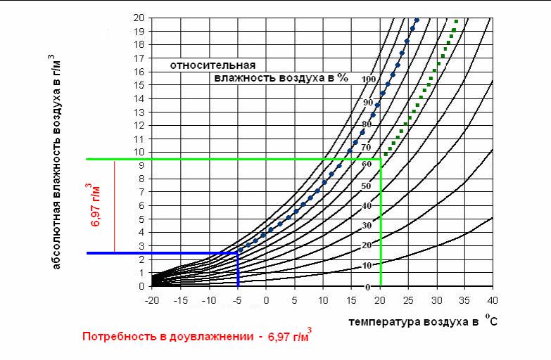

Это-то я понял. Мне сама идея кажется бредом. По крайней мере для непоточной печати. Объясню. Взгляните на график влагоемкости воздуха от температуры. В среднем, нагрев воздуха на 10 градусов увеличивает влагоемкость почти в два раза. Воздух все равно придется греть. Опыт многомесячного хранения пластика в вакуумированном пакете убедил меня в этом. А если вы греете воздух на 40 градусов (с 20 до 60 градусов), то его влагоемкость увеличивается почти в 16 раз и вымораживали ли его до нагрева или нет может сказаться максимум на 10% процентах его влагоемкости. Поэтому даже время сушки заметно не сократится. Да, испаренную влагу из воздуха необходимо удалять. Но в бытовых условиях с этим прекрасно справляется силикагель. Допускаю, что в промышленных масштабах возня с ним неудобна. Но это не мои проблемы :thinking:
влагоемкость воздуха.jpg (1069 просмотров) <a class='original' href='./download/file.php?id=209187&mode=view' target=_blank>Загрузить оригинал (75.52 КБ)</a>

Pens писал(а): ↑ Воздух все равно придется греть.
Согласен.
Pens писал(а): ↑ вымораживали ли его до нагрева или нет может сказаться максимум на 10% процентах его влагоемкости. Поэтому даже время сушки заметно не сократится.
Здесь мне не хватает одного параметра: массы воды, содержащейся в среднестатистической катушке филамента.
Однако чем хуже вариант с выводом влаги вымораживанием, относительно силикагеля?
А если катушку с филаментом реально вакуумировать, а не просто засовывать в вакуумный пакет?

Курдль писал(а): ↑12 сен 2023, 09:21 Здесь мне не хватает одного параметра: массы воды, содержащейся в среднестатистической катушке филамента.
Это-то понятно. Есть масса данных о потерях веса килограммовой катушки при просушке - 2-8 грамм. Сам не измерял. Если исходить из максимальной влажности для пластика 4-5 %, то максимум-максиморум 50 грамм на килограмм.
Курдль писал(а): ↑12 сен 2023, 09:21 Однако чем хуже вариант с выводом влаги вымораживанием, относительно силикагеля?
Сложность установки и громадные энергопотери. Вы должны циклически охлаждать воздух до 5 градусов, затем нагревать его до 60, затем опять охлаждать... Пельтье не имеет 100 % КПД. Не берусь оценить реальные потери, но вижу, что сам что-то подобное реализовывать не соберусь.
