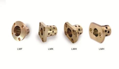

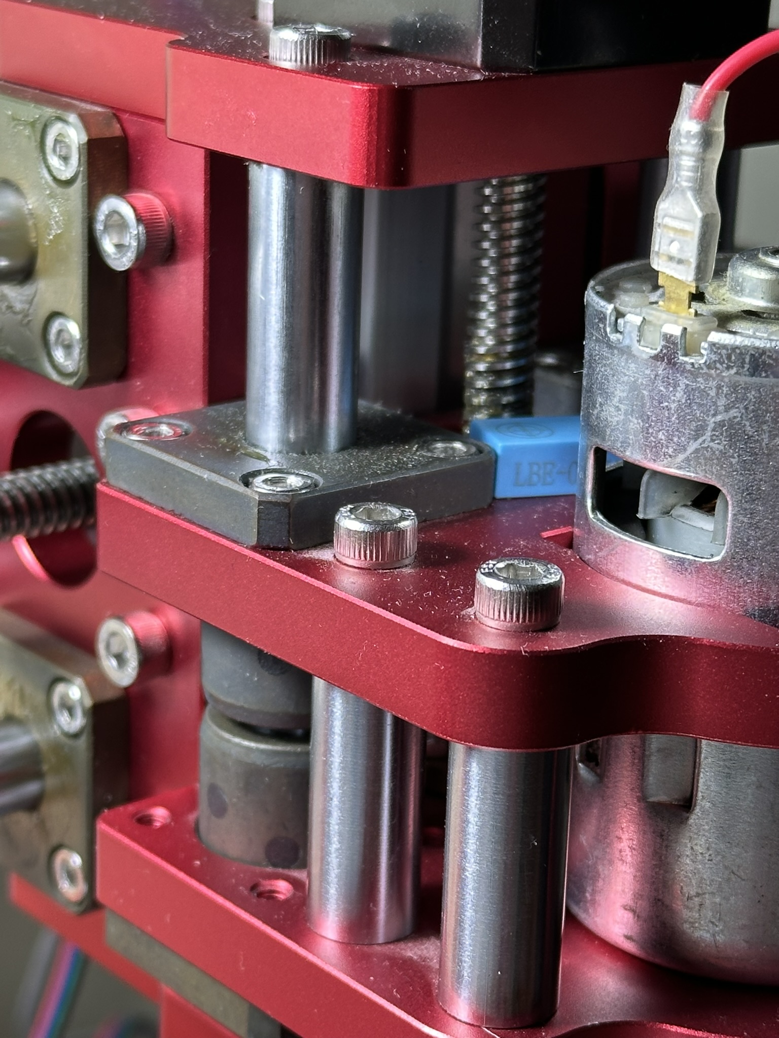

Обидно, что круглое сечение линейных валов дает серьезное преимущество (одно из немногих) над остальными: возможность использования плотных сальников в конструкции линейного подшипника. Тогда можно было бы держать внутренность подшипника плотно забитой смазкой, не выпуская её наружу и не пропуская внутрь опилки. Но их нет.
У меня появилась идея попробовать подшипники скольжения вместо подшипников качения (которые рано или поздно прогрызают в валах рытвины и увеличивают люфт).
bearings.JPG (1560 просмотров) <a class='original' href='./download/file.php?id=211434&sid=9e87446c63f7242ba2e2bbe72ae64c5a&mode=view' target=_blank>Загрузить оригинал (15.89 КБ)</a>
О положительном опыте применения таковых сообщил одни пользователь, занимающийся ювелиркой
IMG_3607.JPEG (1560 просмотров) <a class='original' href='./download/file.php?id=211433&sid=9e87446c63f7242ba2e2bbe72ae64c5a&mode=view' target=_blank>Загрузить оригинал (760.16 КБ)</a>

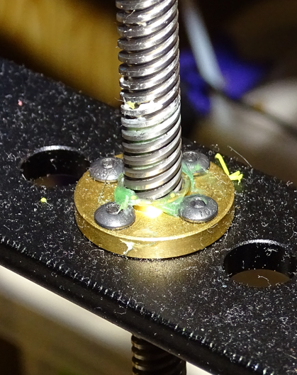

sinkacnc писал(а): ↑01 апр 2024, 09:16 На али продают смазку для ШВП и рельс в белых маленьких тюбиках
Если имеется в виду такая:
Смазка1.png (1507 просмотров) <a class='original' href='./download/file.php?id=211435&sid=9e87446c63f7242ba2e2bbe72ae64c5a&mode=view' target=_blank>Загрузить оригинал (1.29 МБ)</a>
то опыт отрицательный. На латуни через пару месяцев зеленеет, а сталь под ней чернеет. Т.е. смазка не нейтральна. По скольжению претензий нет.
Смазка2.png (1507 просмотров) <a class='original' href='./download/file.php?id=211436&sid=9e87446c63f7242ba2e2bbe72ae64c5a&mode=view' target=_blank>Загрузить оригинал (603.33 КБ)</a>
