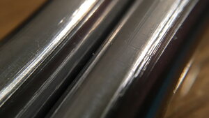

Кстати, валы оси Z, единственные прослужившие с момента покупки по сей день, оказались в ужасающем состоянии:
photo_2024-04-23_20-25-15.jpg (1488 просмотров) <a class='original' href='./download/file.php?id=211590&mode=view' target=_blank>Загрузить оригинал (208.66 КБ)</a>

Курдль писал(а): ↑ оказались в ужасающем состоянии:
Так они сделаны из пластилина. Видимо даже без закалки.
