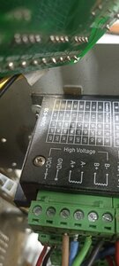

Мужики ,ещё обратил внимание ,я не возле станка ,пересматривал фото на телефоне ,и обратил внимание на параметр ускорение ,не может ли он быть настолько мал ,что двигатели в какой то момент не в состоянии тронуться
IMG_20240213_221550.jpg (5221 просмотр) <a class='original' href='./download/file.php?id=211628&mode=view' target=_blank>Загрузить оригинал (4.12 МБ)</a>
lkbyysq
Сообщения: 1723
Репутация: 346
Re: Добрый день ,нужна помощь
Сообщение lkbyysq »
"Microstep driver dc 9-40vdc" на Алике проходит под синонимом TB6600

lkbyysq
Сообщения: 1723
Репутация: 346
Сообщение lkbyysq »
Original90 писал(а): ↑28 апр 2024, 17:56 Мужики ,ещё обратил внимание ,я не возле станка ,пересматривал фото на телефоне ,и обратил внимание на параметр ускорение ,не может ли он быть настолько мал ,что двигатели в какой то момент не в состоянии тронуться
Да ни о чем.
Драйверы в топку.
lkbyysq
Сообщения: 1723
Репутация: 346
Сообщение lkbyysq »
https://www.duxe.ru/catalog/elektronika ... ine_dm556/
Это минимальный драйвер для этого двигателя.
Цена адекватная.
