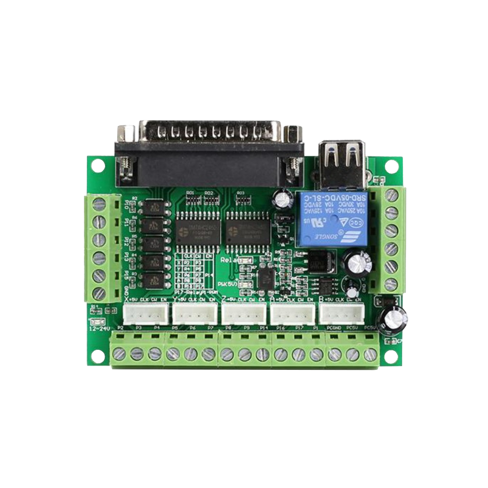

а какая плата управления?
Original90
Сообщения: 2
Зарегистрирован: 29 янв 2024, 10:50
Настоящее имя: Виталий
Re: Добрый день ,нужна помощь
Сообщение Original90 »
Вот такая плата стоит
интерфейсная-плата-MACH3-LPT.png (5328 просмотров) <a class='original' href='./download/file.php?id=211625&sid=0fb895168778f77375ef10eec5edc170&mode=view' target=_blank>Загрузить оригинал (606.87 КБ)</a>

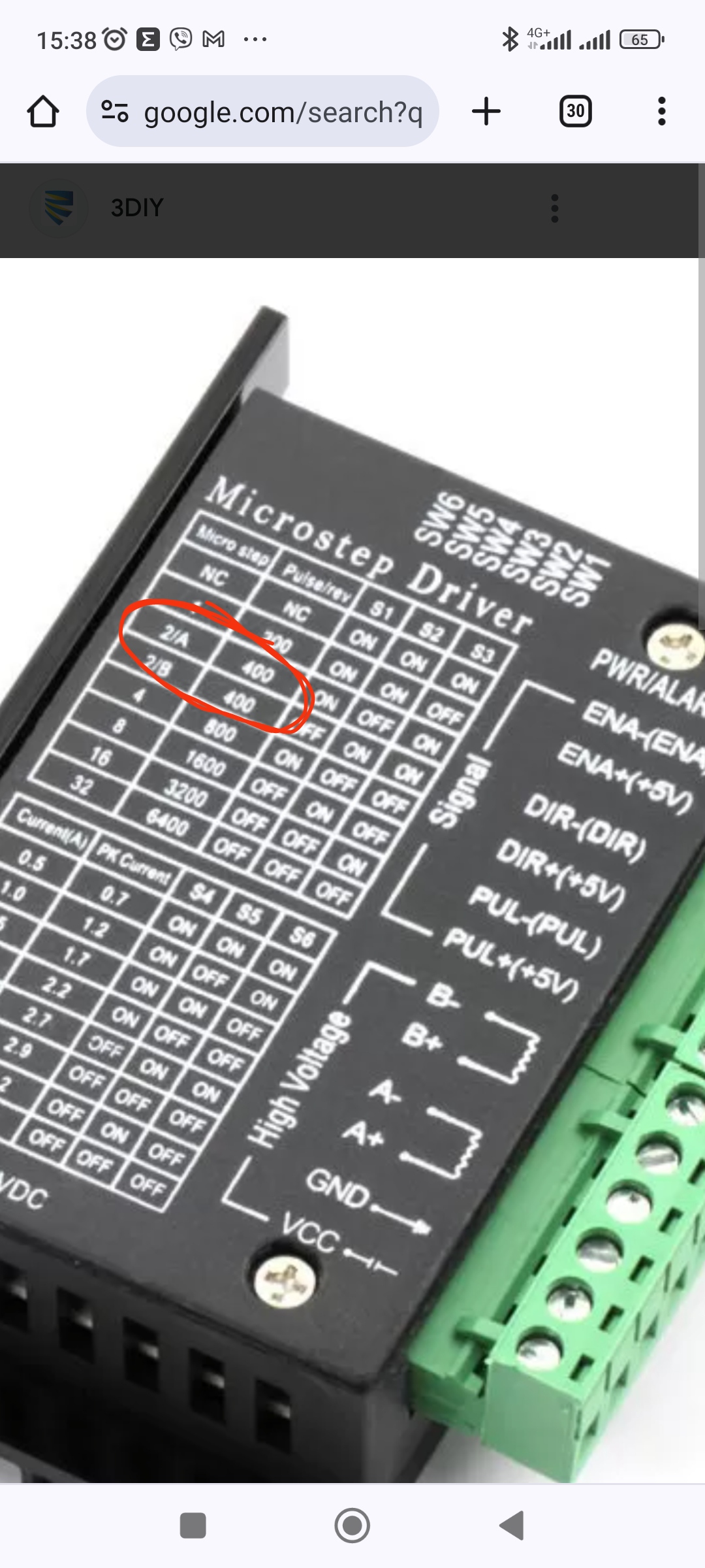

Деление шага стоит на 400 ,по механике точно все хорошо ,откучивал гайки все проверял как ходит без винтов ,в гайках тоже все отлично ,крутится легко ,проблема возникает когда ось Х например я двигаю в право ,и потом отключаю и начинаю двигать влево ,то может с таким ударом остановится ,тоже касается и других осей тоже ,дело не в механике ,я думаю что возможно человек под ником DiN прав ,наверное не может из-за ускорения начать движение в другую сторону ,но бывает и так что он может резать деталь и такой проблемы нет ,не понятно что с ним

Original90 писал(а): ↑ Деление шага стоит на 400
Шаг/полшага/четверть шага/.... А что такое "400" не совсем понятно.
Пишу на основе собственного опыта.Ставил "0" по Х и У,отводил портал в противоположный угол и нажимал "Go to zero".Раз 10-15 пока четко,без стуков и заеданий не сделает.Был стук или заедание,уменьшал скорость и снова гонял портал.
Original90
Сообщения: 2
Один к двум получается
IMG_20240428_153848.jpg (5298 просмотров) <a class='original' href='./download/file.php?id=211626&sid=0fb895168778f77375ef10eec5edc170&mode=view' target=_blank>Загрузить оригинал (481.14 КБ)</a>
Это хрень какая-то, моему разуму не подвластная.
Поставьте лучше универсально-рабочее значение 8(1600).
Драйверы доверия вообще-то не вызывают. Но это после.
