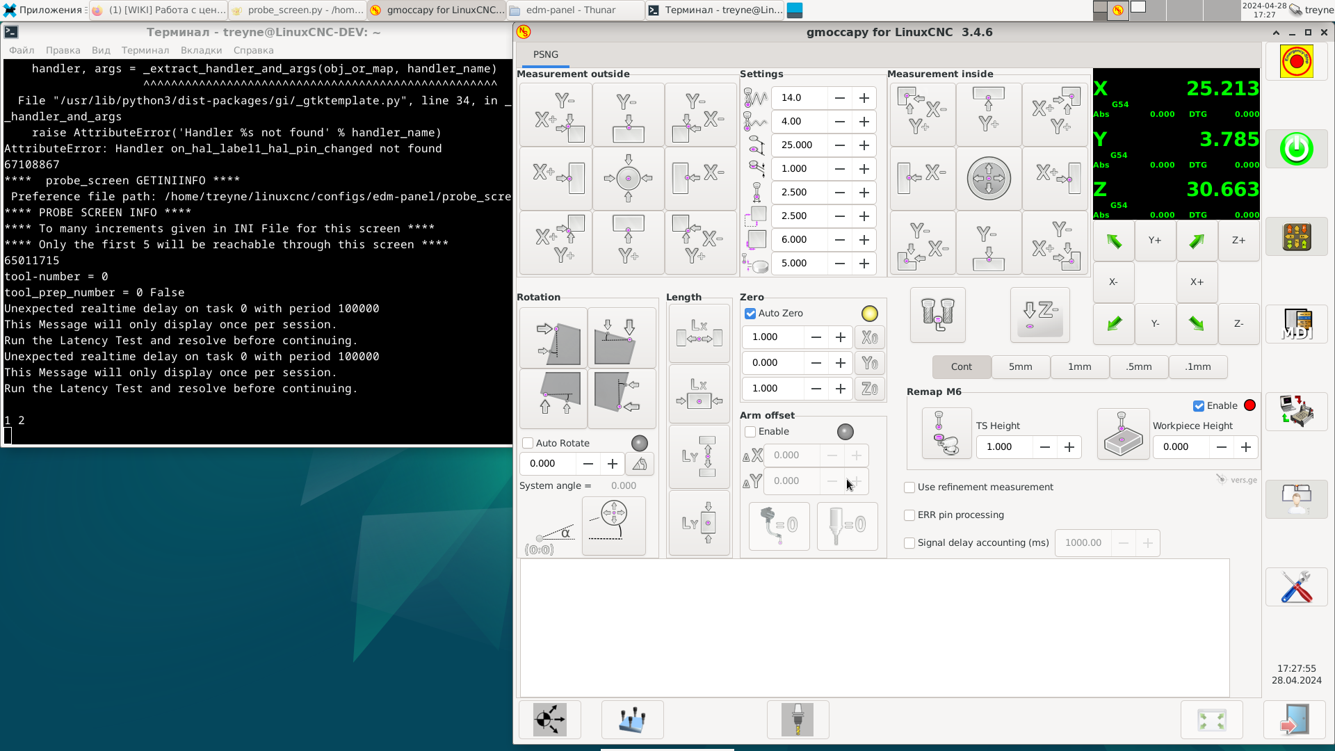

Всем привет ребятушки, нашёл эту панельку для центроискателя. Просто пушка, в ней есть всё что нужно, установил по инструкции, подключил, прямо из коробки не работает. Ругается на строчку в файле "/home/treyne/linuxcnc/configs/edm-panel/psng/python/probe_screen.py", line 415, in error_poll
Значение в файле INI CYCLE_TIME = 0.25.
Если закомментировать 415 строку вроде всё начинает работать, но DRO на вкладке PSNG не работает когда станок ищет кромку, но в тоже время прекрасно работает если просто двигать станок через панельку PSNG. Вот такая история. Помогите :(
Запилил видос того что получилось. https://youtu.be/3Mx1j-whAHQ
открыл через терминал. (5354 просмотра) <a class='original' href='./download/file.php?id=211631&mode=view' target=_blank>Загрузить оригинал (436.26 КБ)</a>
Нажал кнопку X- (Measurement inside) (5354 просмотра) <a class='original' href='./download/file.php?id=211632&mode=view' target=_blank>Загрузить оригинал (436.49 КБ)</a>
Значение в CYCLE_TIME  в файле INI (5354 просмотра) <a class='original' href='./download/file.php?id=211633&mode=view' target=_blank>Загрузить оригинал (239.63 КБ)</a>

Re: [WIKI] Работа с центроискателем в LinuxCNC
Сообщение verser »
treyne писал(а): ↑ Значение в файле INI CYCLE_TIME = 0.25
Типа мне нужно будет добавить контроль "секунды vs миллисекунды". А пока посто пишите CYCLE_TIME в миллисекундах.
treyne писал(а): ↑ но DRO на вкладке PSNG не работает когда станок ищет кромку, но в тоже время прекрасно работает если просто двигать станок через панельку PSNG.
К сожалению до сих пор не знаю как застатвить DRO не застывать в процессе обмера. Буду благодарен за подсказки.

verser писал(а): ↑ мне нужно будет добавить контроль "секунды vs миллисекунды". А пока посто пишите CYCLE_TIME в миллисекундах.
Я просто без понятия как указать значения в миллисекундах. Если указать например CYCLE_TIME=1.0 то при запуске у меня всё зависает и ничего не работает.
verser
Сообщения: 1853
Репутация: 1282
Откуда: Тбилиси
Сообщение verser »
CYCLE_TIME можно устанавливать в пределах 50 - 200  ms (.05 - .2  s ), единицы задаются форматом цифры.
У себя в Probe Screen я отключил внутри error_poll() все time.sleep()
В версии linuxcnc 2.9 и без того появились какие-то задержки при обмерах, можно ли и от них избавиться - разбираюсь пока с этим.

verser
Сообщения: 1853
Репутация: 1282
Откуда: Тбилиси
Сообщение verser »
Задержку вызывала команда M73 в корневом макросе
https://github.com/verser-git/probe_scr ... a4f0165814

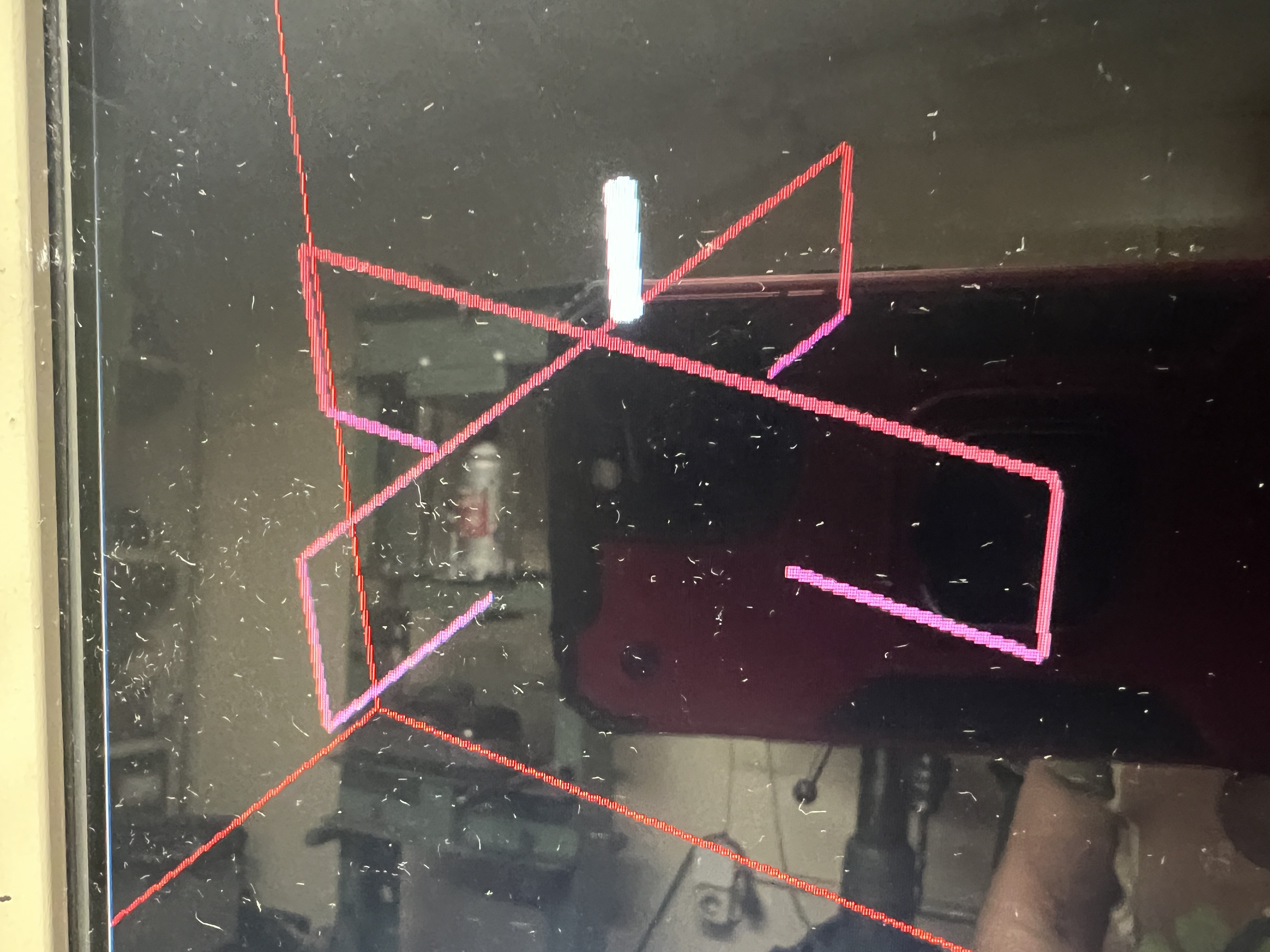

Сегодня скачал обновление - оно полностью неработоспособно. Я даже не знаю, как объяснить поведение словами, могу скинуть видео в вацап. Фото внешнего обмера с указанными параметрами - щуп делает только одно касание по Х+, дальше катается сам, меняя высоту при смене направлений. Для наглядности фото траекторий внешнего обмера заготовки новой и старой версий
new.JPG (5122 просмотра) <a class='original' href='./download/file.php?id=211649&mode=view' target=_blank>Загрузить оригинал (2.29 МБ)</a>
new2.JPG (5122 просмотра) <a class='original' href='./download/file.php?id=211650&mode=view' target=_blank>Загрузить оригинал (3.19 МБ)</a>
old.JPG (5122 просмотра) <a class='original' href='./download/file.php?id=211651&mode=view' target=_blank>Загрузить оригинал (1.56 МБ)</a>

А при внешнем обмере направления Х- (которое исправляли) щуп при заданном перемещении по Z 20 опускается примерно на 2 с чем то.. Даже не ровное число
