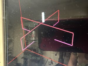

Сегодня скачал обновление - оно полностью неработоспособно. Я даже не знаю, как объяснить поведение словами, могу скинуть видео в вацап. Фото внешнего обмера с указанными параметрами - щуп делает только одно касание по Х+, дальше катается сам, меняя высоту при смене направлений. Для наглядности фото траекторий внешнего обмера заготовки новой и старой версий
new.JPG (5121 просмотр) <a class='original' href='./download/file.php?id=211649&sid=8cc505e3daf8dbd7393f9bed194c1b30&mode=view' target=_blank>Загрузить оригинал (2.29 МБ)</a>
new2.JPG (5121 просмотр) <a class='original' href='./download/file.php?id=211650&sid=8cc505e3daf8dbd7393f9bed194c1b30&mode=view' target=_blank>Загрузить оригинал (3.19 МБ)</a>
old.JPG (5121 просмотр) <a class='original' href='./download/file.php?id=211651&sid=8cc505e3daf8dbd7393f9bed194c1b30&mode=view' target=_blank>Загрузить оригинал (1.56 МБ)</a>

А при внешнем обмере направления Х- (которое исправляли) щуп при заданном перемещении по Z 20 опускается примерно на 2 с чем то.. Даже не ровное число
