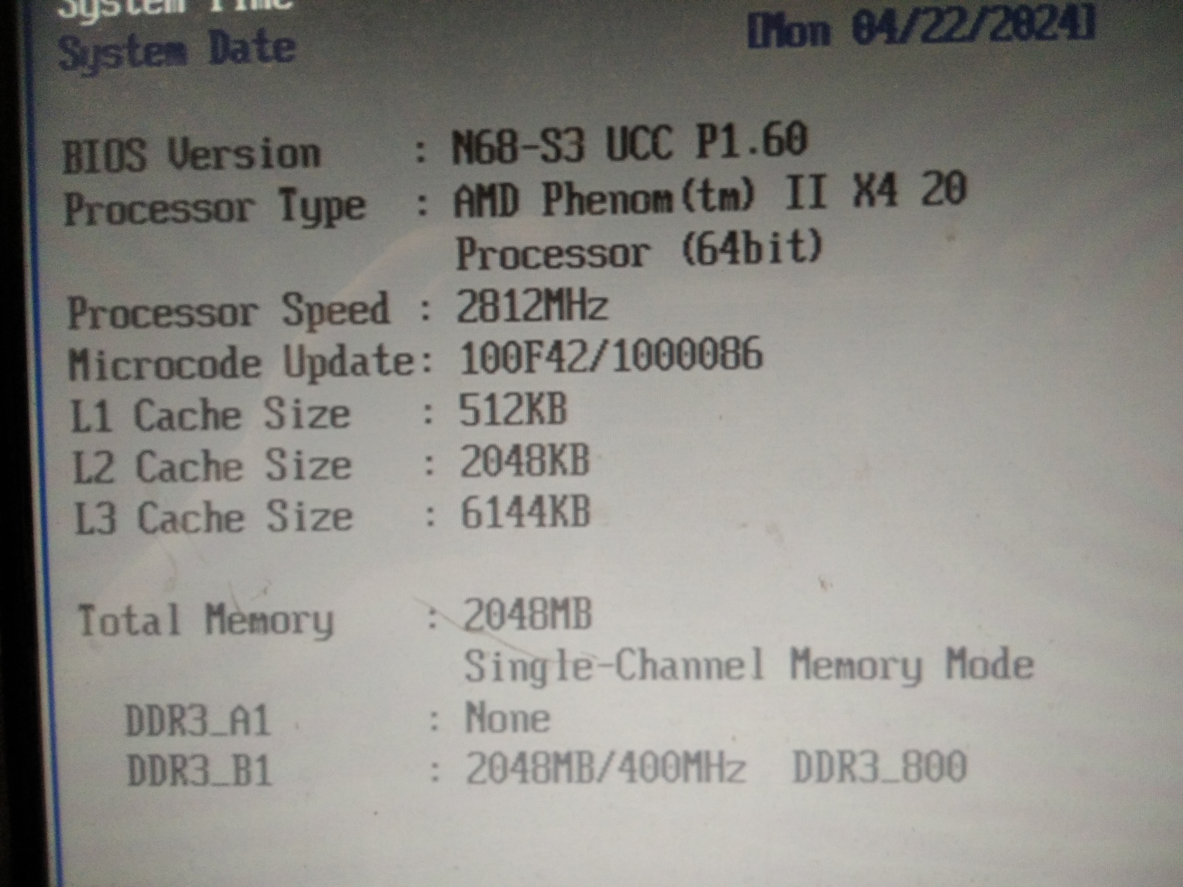

Перешёл на 2.8.2 и обнаружил такую странность. Раньше в визуализации GКода в окне можно выбрать переход и начать исполнение с него, допустим при поломке фрезы. Сейчас тыкаю в траекторию быстрого перехода и виснет программа на несколько секунд, может минуту думать. И только тогда в жкоде отображается нужная строка, проги небольшие по количеству строк. Уже начинает раздражать такая ситуация. Кто что подскажет?

Я не думаю, что проблема в железе компа. 3 Гб оперативы, программы небольшие по 1 Мб
было (6942 просмотра) <a class='original' href='./download/file.php?id=211576&mode=view' target=_blank>Загрузить оригинал (4.27 МБ)</a>
было
стало (6942 просмотра) <a class='original' href='./download/file.php?id=211577&mode=view' target=_blank>Загрузить оригинал (4.32 МБ)</a>
стало

Каким то Макаром снёс 2.8.4... как-то установил 2.10... не могу снова установит ни 2.9 ни 2.8... я сейчас взорвусь...
Debian buster...
Скопировал репозиторий с Live CD.
Установил 2.8.4...
4 часа мучений а оказалось все просто...
Добавил оперативы, стало 3гб. Посмотрю позже на поведение AXIZ
Насколько я понял, почитав забугорные форумы это проблема именно 2.8.4.

Kulibin74 писал(а): ↑23 апр 2024, 02:57 Насколько я понял, почитав забугорные форумы это проблема именно 2.8.4.
установил 2.9.2 теперь думает пару секунд нет жестких фризов на 30 секунд.
Посмотрим что в новой версии улучшили.
