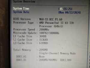

Перешёл на 2.8.2 и обнаружил такую странность. Раньше в визуализации GКода в окне можно выбрать переход и начать исполнение с него, допустим при поломке фрезы. Сейчас тыкаю в траекторию быстрого перехода и виснет программа на несколько секунд, может минуту думать. И только тогда в жкоде отображается нужная строка, проги небольшие по количеству строк. Уже начинает раздражать такая ситуация. Кто что подскажет?

Я не думаю, что проблема в железе компа. 3 Гб оперативы, программы небольшие по 1 Мб

Добавил оперативы, стало 3гб. Посмотрю позже на поведение AXIZ
Насколько я понял, почитав забугорные форумы это проблема именно 2.8.4.

Kulibin74 писал(а): ↑23 апр 2024, 02:57 Насколько я понял, почитав забугорные форумы это проблема именно 2.8.4.
установил 2.9.2 теперь думает пару секунд нет жестких фризов на 30 секунд.
Посмотрим что в новой версии улучшили.
