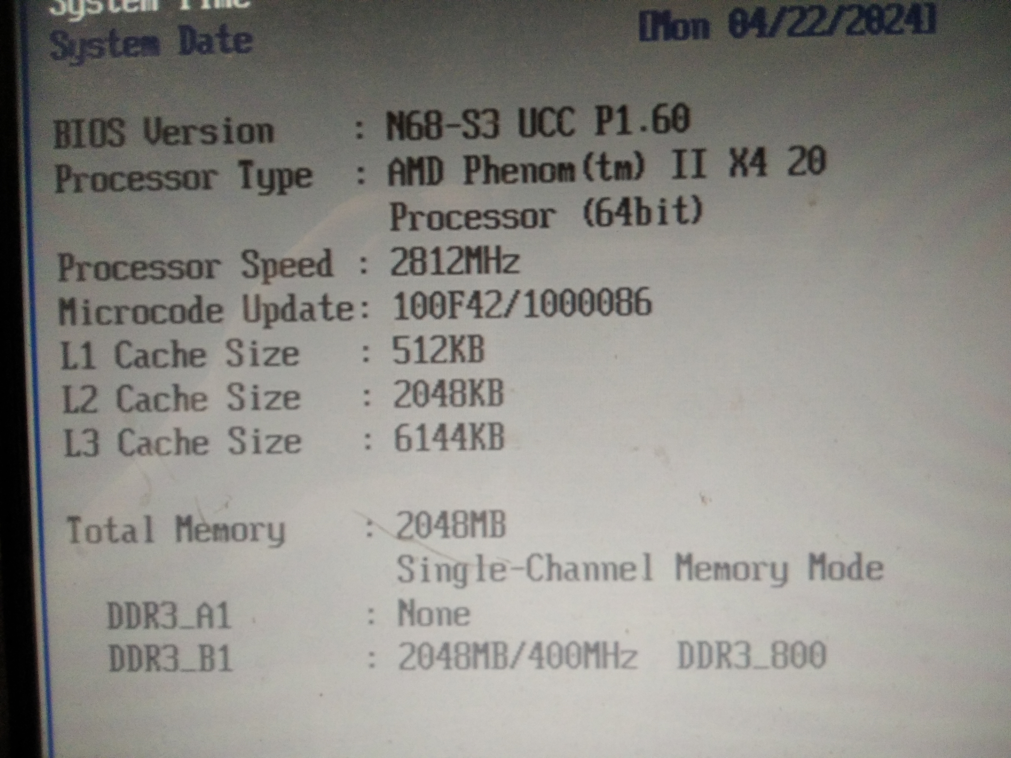

Перешёл на 2.8.2 и обнаружил такую странность. Раньше в визуализации GКода в окне можно выбрать переход и начать исполнение с него, допустим при поломке фрезы. Сейчас тыкаю в траекторию быстрого перехода и виснет программа на несколько секунд, может минуту думать. И только тогда в жкоде отображается нужная строка, проги небольшие по количеству строк. Уже начинает раздражать такая ситуация. Кто что подскажет?

Я не думаю, что проблема в железе компа. 3 Гб оперативы, программы небольшие по 1 Мб
было (6930 просмотров) <a class='original' href='./download/file.php?id=211576&sid=6638d2311b3fe44bf960e0e58e85dd88&mode=view' target=_blank>Загрузить оригинал (4.27 МБ)</a>
было
стало (6930 просмотров) <a class='original' href='./download/file.php?id=211577&sid=6638d2311b3fe44bf960e0e58e85dd88&mode=view' target=_blank>Загрузить оригинал (4.32 МБ)</a>

Добавил оперативы, стало 3гб. Посмотрю позже на поведение AXIZ
Насколько я понял, почитав забугорные форумы это проблема именно 2.8.4.

Kulibin74 писал(а): ↑23 апр 2024, 02:57 Насколько я понял, почитав забугорные форумы это проблема именно 2.8.4.
установил 2.9.2 теперь думает пару секунд нет жестких фризов на 30 секунд.
