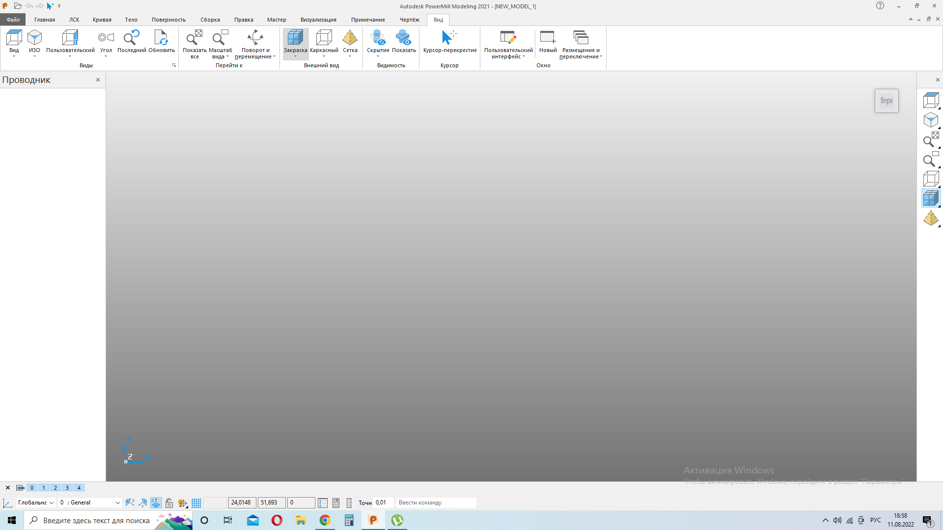

Кейси
Сообщения: 12
Зарегистрирован: 08 ноя 2021, 20:21
Re: PowerMill - вопросы
Сообщение Кейси »
Kachik писал(а): 07 авг 2022, 00:08
Там где купили/получили программу обычно всё написано, почитайте текстовые файлики ридми в дистрибутиве...
Спасибо. Все получилось.
Подскажите почему пустой «Проводник», как сделать чтобы он был функциональным?
проводник пустой.png (7670 просмотров) <a class='original' href='./download/file.php?id=204476&sid=6e6d0ea564e7a59fbdd0f7307cc56ce4&mode=view' target=_blank>Загрузить оригинал (113.62 КБ)</a>
