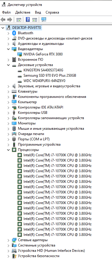

Камрады, нужен совет\помощь в таком вопросе: просчитываю УП в повермилл2021 и смотрю что повермилл расходует ресурсов всего ничего(на картинке видно что 8%) может кто знает где можно поставить галочку что бы программа расходовала либо все ресурсы компа либо 90% загружала бы процессор. Отсюда соответственно и скорость просчета будет намного быстрее, так 8 минут считает при такой загрузке процессора, а так будет в разы быстрее. А то комп мощный а его используют на 5% - не дело!
или второй вариант, может кто-нибудь у себя глянуть как у него в процессе просчета загружен процессор, так же как у меня на 8% или на больше? тогда у себя нужно будет искать проблему.
спросил, потому что есть например ринокам или сурфмил, где можно выставлять сколько можно отдавать ресурсов для просчета программе
заранее спасибо и хорошего дня

у меня 2021 версия, полностью все 4 ядра загружает под 100 %

шпиндель писал(а): ↑17 июл 2022, 16:51 у меня 2021 версия, полностью все 4 ядра загружает под 100 %
принял. спасибо. значит получается дело во мне.
вы стандартно установили и дополнительно ничего не настраивали, правильно понимаю?
если не трудно можете скриншот приложить?
может у меня криво встал повермилл. можете кинуть ссылку в ЛС откуда качали

stanislavpetrashko писал(а): ↑ принял. спасибо. значит получается дело во мне.
ну для корректности надо тогда написать хотя-бы какой процессор.
Возможно - не все процессоры одинаково полезны...

Kachik писал(а): ↑ Возможно - не все процессоры одинаково полезны...
у меня старичок i5 4-ой версии :eat:

Kachik писал(а): ↑17 июл 2022, 18:00
спасибо за дельное замечание. исправляюсь. вот параметры.

Вот теперь понятно - должно работать, но не пашет (i7 должен выполнять, всё что делает i5). Тогда можно ещё проверить в настройках мамки в биосе установки многозадачности и распределения загрузки для ядер...
У меня вообще AMD и он с загрузкой вообще чудит по ему одному ведомым алгоритмам...

короче...мой новый комп с амд 9 5900х 12 ядер и 32 памяти , тратит 70 минут на просчёт траектории а старенький i5.. 20 минут :freak:
