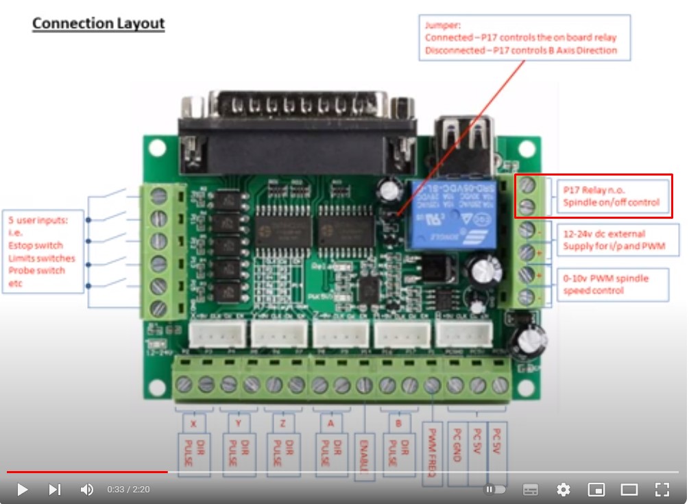

Судя по тому что мне удалось найти по этой плате на контакты ВЫВОД РЕЛЕ должны приходить провода FWD и GND(это вроде как минус?) То есть можно взять любой контакт GND для этого?

Не прочитал ? Эти контакты для включения коллекторного шпинделя типа ручного фрезера 220 вольт или постоянника со щётками ! Ну как ещё объяснить ? Тут реле не нужно ,по этому снять перемычку и забыть ! Управление включением ,реверсом и оборотами идёт по 16му и 17му пину и ещё по какому то ,это зависит от настройки в маче ,о которых мне не ведомо . Управление оборотами идёт по 0-10 вольт (грубо ноль-не крутимся ,10 вольт 24000 оборотов ) . Какая то плата может выдавать это напряжение из собственного питания ,какая то требует подключения внешних ,стабилизированных 10и вольт !

Судя по этому видео - контакты PWM 0-10 и рядом GND это и есть управление оборотами. И ВЫВОД реле это включение и выключение шпинделя. Осталось только убедиться какие контакты туда подключить.

Так то FVD на 17й ,AVI на 0-10, СОМ на GND( граунды на плате все звонятся ) .Но я этого не говорил !

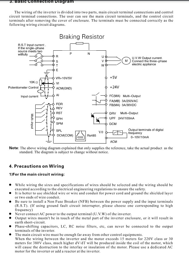

Видео полно разных и с использованием реле и без ,надо плотно погружаться в тему что бы точно сказать .Я не настраивал это . Хоть модель частотника озвучь . В инструкции от него картинка должна быть со схемой подключений .

Вот ссылка на мануал. https://bulkman3d.com/wp-content/upload ... Manual.pdf
Эта схема?
Screenshot_26.jpg (1506 просмотров) <a class='original' href='./download/file.php?id=211100&mode=view' target=_blank>Загрузить оригинал (144.76 КБ)</a>

ЗначитCOM и FOR на контакты реле ,перемычку на место ,VI на 0-10 вольт , ACM на GND . Надо сразу схему выкладывать ,а не мутные фотки . 10 вольт похоже этой плате не нужны .

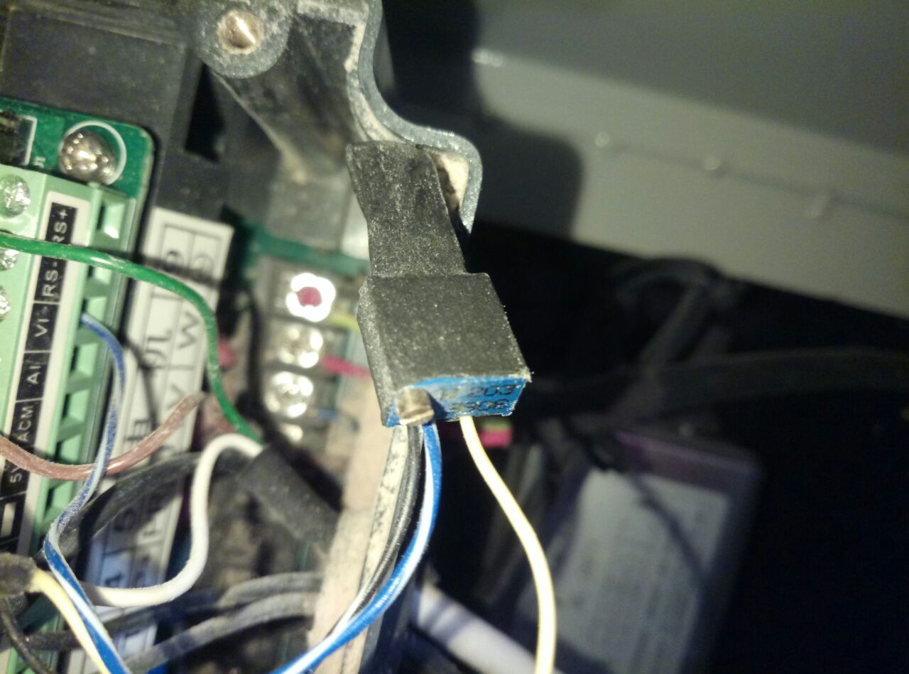

Вот за это спасибо большое! Это как раз то что мне и надо. Я радостно побежал подключать но тут снова всё не просто)
Во первых ACM и DCM(COM) уменя замкнуты перемычкой. Получается что перемычку нужно убрать? Но и это ещё не всё. На контакт VI подключен один из трех проводов какойто штуковины. Я не знаю что это и для чего это) Второй провод от этой штуки идет как раз в ACM а третий на плату. Какойто паук получается)
