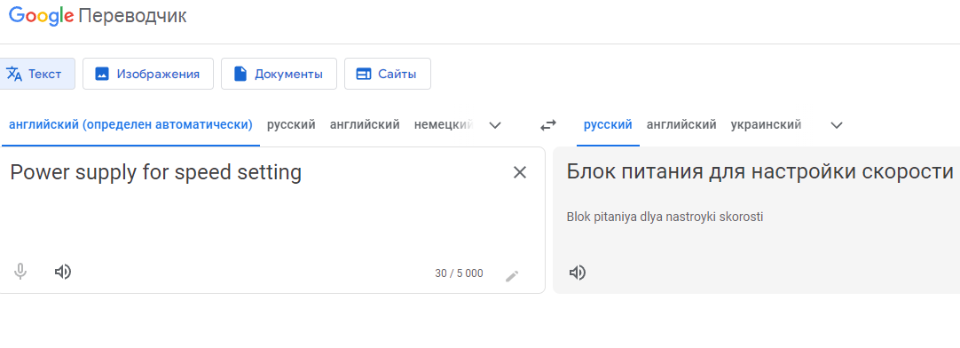

danil7979 писал(а): ↑ На инвероторе он подключен к 10v,
Есть же мультиметр ,померь ,там и есть 10 вольт .
гражданинъ писал(а): ↑ какая то требует подключения внешних ,стабилизированных 10и вольт !
повер.png (1539 просмотров) <a class='original' href='./download/file.php?id=211098&mode=view' target=_blank>Загрузить оригинал (28.31 КБ)</a>

Если VI - это от 0 до 10 для управления обортами шпинделя. А 10v это постоянные 10 вольт то к чему они должны подходить?

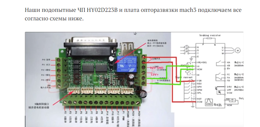

Видео полно разных и с использованием реле и без ,надо плотно погружаться в тему что бы точно сказать .Я не настраивал это . Хоть модель частотника озвучь . В инструкции от него картинка должна быть со схемой подключений .
Вот тут с реле
https://vk.com/@easycnc-upravlenie-shpindelem-mach3
реле.png (1513 просмотров) <a class='original' href='./download/file.php?id=211099&mode=view' target=_blank>Загрузить оригинал (384.5 КБ)</a>

гражданинъ писал(а): ↑24 фев 2024, 21:24 Вот тут с реле
Вот за это спасибо большое! Это как раз то что мне и надо. Я радостно побежал подключать но тут снова всё не просто)
Во первых ACM и DCM(COM) уменя замкнуты перемычкой. Получается что перемычку нужно убрать? Но и это ещё не всё. На контакт VI подключен один из трех проводов какойто штуковины. Я не знаю что это и для чего это) Второй провод от этой штуки идет как раз в ACM а третий на плату. Какойто паук получается)
