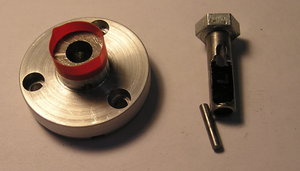

Алексс писал(а):А потрошки где ?
А вот они!
P1012515_cr.jpg (23475 просмотров) <a class='original' href='./download/file.php?id=14012&mode=view' target=_blank>Загрузить оригинал (403.23 КБ)</a>
P1012518_cr.jpg (23475 просмотров) <a class='original' href='./download/file.php?id=14011&mode=view' target=_blank>Загрузить оригинал (352.3 КБ)</a>
На плунжере (отпиленный болт) два отверстия - продолговатое, в него входит штифт, который ограничивает свободу перемещения плунжера, и квадратное - через него проходит луч датчика. Плунжер местами замазан маркером - типа зачернен для уменьшения бликов :) Круглая железяка слева на верхней фотке - магнит от динамика. Чтобы железные опилки не лезли в зазор, зазор залит эпоксидкой. Собираюсь еще прошлифовать магнит, правда боюсь, что его потом не оторвать будет от чугунного стола.
Красное колечко - термоусадка. Она пока не усажена. Держит штифт от выпадения.

Смотрю на фотки и ничего не понимаю, как это собирается, как работает :freak:
на нижней фотке тоже самое, что на верхней по центру?
nik1 писал(а):А если надо сразу промерить несколько фрез , то нужна типа таблица инструмента?
Кстати ее можно тоже из Gкода редактировать, это через G10 http://linuxcnc.org/docs/html/gcode/gco ... ec:G10-L10 (тоже linuxcnc)
ЗЫ что-то вы от темы отдалились.
Re: BF20 - очередная ЧПУизация китайского немца
Nick писал(а):Смотрю на фотки и ничего не понимаю, как это собирается, как работает :freak:
Да, только вид с другой стороны. Это верхняя часть датчика. В нее вставляется плунжер, в боковое отверстие (видно под термоусадкой) вставляется поперек штифт. Он проходит через продолговатое отверстие плунжера, и не дает ему выпадать и поворачиваться. Плунжер может только перемещаться на 4-5 мм. Колечко из термоусадки опускается и закрывает боковое отверстие.
Затем с другой стороны вставляется сам оптодатчик с проводами - там под все это выфрезеровано углубление. Поскольку ширина паза у оптодатчика 6 мм, а диаметр плунжера - 8, на плунжере с двух сторон сделаны лыски.
Надевается вторая часть корпуса (на верхней фотке справа).
В плунжере на торце сделано углубление, туда вкладывается пружина. Затем все это хозяйство закрывается снизу магнитом, в котором тоже есть углубление под пружину, после чего всё стягивается тремя винтами М3.
Работает тоже очень просто. Луч от светодиода оптодатчика Omron (china :) ) SX-672A в исходном состоянии перекрыт плунжером. При нажатии на головку плунжера, он опускается и луч проходит сквозь квадратное отверстие плунжера (на фотке плоховато видно, там всё замазано черным для уменьшения бликов). Сигнал от оптодатчика поступает через контроллер на вход LPT. Ну, а дальше - LinuxCNC.

Теперь все понятно :D

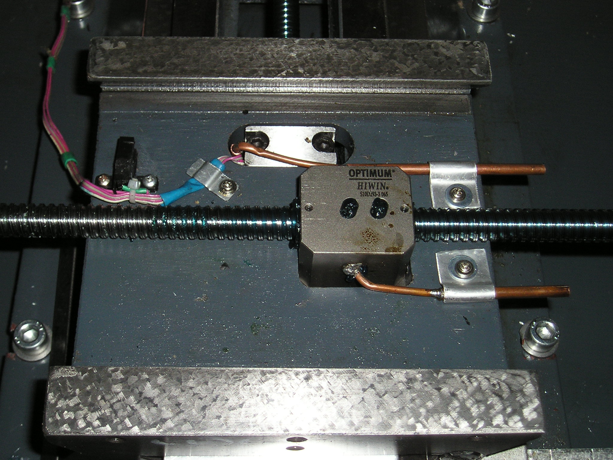

По случаю мелкой неисправности разобрал станок. Измерил диаметр шариков ШВП. Заодно решил прошприцевать ШВП X и Y. Заметил, что проводить каждый раз для этого разборку станка не совсем правильно :thinking:
Сделал систему смазки ШВП.
P5292521.JPG (23228 просмотров) <a class='original' href='./download/file.php?id=15068&mode=view' target=_blank>Загрузить оригинал (671.95 КБ)</a>
Теперь для смазки ШВП достаточно увести стол станка влево до упора, и с правой стороны высунутся две медные трубочки, куда можно нагнетать смазку медицинским шприцем (без иглы). Дешево и сердито.

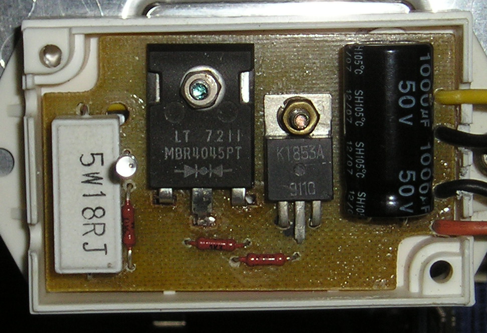

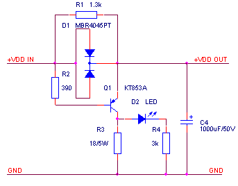

Соорудил дампер. А то как-то нехорошо было http://www.cnc-club.ru/forum/viewtopic. ... 60#p105284
Делал, традиционно, из подручных материалов :)
Транзистор КТ853А из советских запасов, сборку диодов Шоттки выковырял из дохлого компьютерного БП.
Схема:
Схема дампера.PNG (5.47 КБ) 22512 просмотров
Смонтировал на платке и в коробочке от какого-то древнего автодевайса.
dumper 1.jpg (22512 просмотров) <a class='original' href='./download/file.php?id=24386&mode=view' target=_blank>Загрузить оригинал (180.83 КБ)</a>
P2032606.JPG (22512 просмотров) <a class='original' href='./download/file.php?id=24387&mode=view' target=_blank>Загрузить оригинал (618.17 КБ)</a>
Проверил - работает. Защита БП более не срабатывает при реверсе. Зато бодро вспыхивает светодиод на дампере :)

Скажем так, вреда не будет.
Что за БП SMPS 1000 - понятия не имею.
Да, при реальной работе (не при тесте одновременного движения осей) срабатывания дампера ни разу не наблюдал. Видимо, спасает взаимный переток между драйверами.
