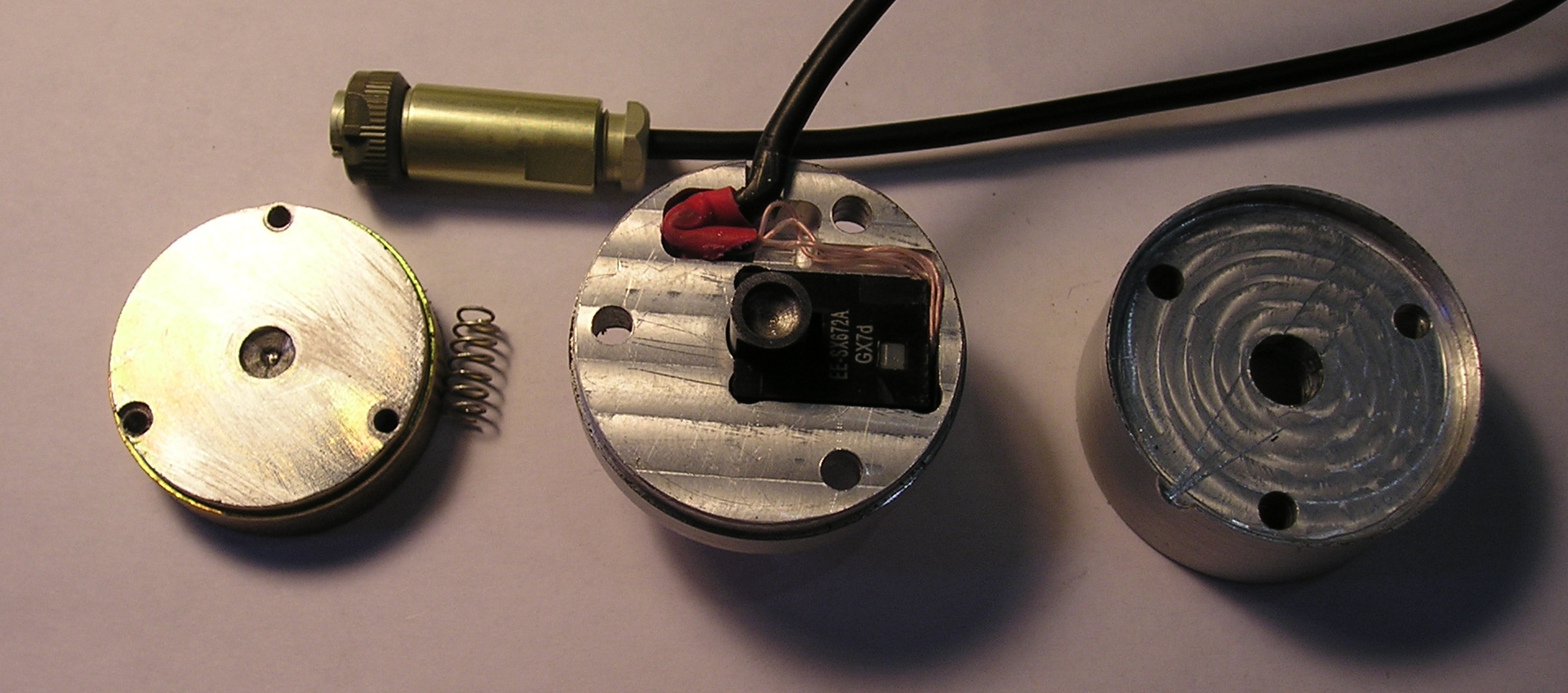

Алексс писал(а):А потрошки где ?
А вот они!
P1012515_cr.jpg (22537 просмотров) <a class='original' href='./download/file.php?id=14012&sid=2863a25f0b1a9ee21d8eb9fe3237eee0&mode=view' target=_blank>Загрузить оригинал (403.23 КБ)</a>
P1012518_cr.jpg (22537 просмотров) <a class='original' href='./download/file.php?id=14011&sid=2863a25f0b1a9ee21d8eb9fe3237eee0&mode=view' target=_blank>Загрузить оригинал (352.3 КБ)</a>
На плунжере (отпиленный болт) два отверстия - продолговатое, в него входит штифт, который ограничивает свободу перемещения плунжера, и квадратное - через него проходит луч датчика. Плунжер местами замазан маркером - типа зачернен для уменьшения бликов :) Круглая железяка слева на верхней фотке - магнит от динамика. Чтобы железные опилки не лезли в зазор, зазор залит эпоксидкой. Собираюсь еще прошлифовать магнит, правда боюсь, что его потом не оторвать будет от чугунного стола.
Красное колечко - термоусадка. Она пока не усажена. Держит штифт от выпадения.

Re: BF20 - очередная ЧПУизация китайского немца
Смотрю на фотки и ничего не понимаю, как это собирается, как работает :freak:
на нижней фотке тоже самое, что на верхней по центру?
nik1 писал(а):А если надо сразу промерить несколько фрез , то нужна типа таблица инструмента?
Кстати ее можно тоже из Gкода редактировать, это через G10 http://linuxcnc.org/docs/html/gcode/gco ... ec:G10-L10 (тоже linuxcnc)
ЗЫ что-то вы от темы отдалились.
Nick писал(а):Смотрю на фотки и ничего не понимаю, как это собирается, как работает :freak:
Да, только вид с другой стороны. Это верхняя часть датчика. В нее вставляется плунжер, в боковое отверстие (видно под термоусадкой) вставляется поперек штифт. Он проходит через продолговатое отверстие плунжера, и не дает ему выпадать и поворачиваться. Плунжер может только перемещаться на 4-5 мм. Колечко из термоусадки опускается и закрывает боковое отверстие.
Затем с другой стороны вставляется сам оптодатчик с проводами - там под все это выфрезеровано углубление. Поскольку ширина паза у оптодатчика 6 мм, а диаметр плунжера - 8, на плунжере с двух сторон сделаны лыски.
Надевается вторая часть корпуса (на верхней фотке справа).
В плунжере на торце сделано углубление, туда вкладывается пружина. Затем все это хозяйство закрывается снизу магнитом, в котором тоже есть углубление под пружину, после чего всё стягивается тремя винтами М3.
Работает тоже очень просто. Луч от светодиода оптодатчика Omron (china :) ) SX-672A в исходном состоянии перекрыт плунжером. При нажатии на головку плунжера, он опускается и луч проходит сквозь квадратное отверстие плунжера (на фотке плоховато видно, там всё замазано черным для уменьшения бликов). Сигнал от оптодатчика поступает через контроллер на вход LPT. Ну, а дальше - LinuxCNC.
Теперь все понятно :D
