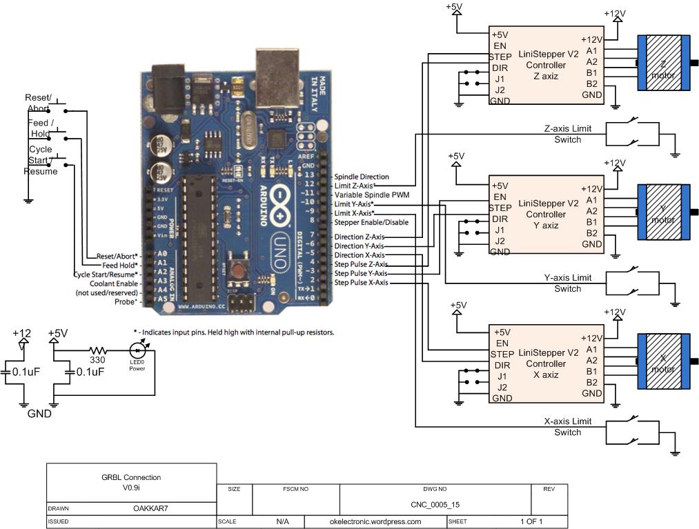

sinkacnc писал(а): ↑ мне кажется им выводов стало не хватать. на этой плате есть выводы под Pause и Resume.
Pause и Resume есть и на Ардуине (слева)
mycnc_connections.jpg (3278 просмотров) <a class='original' href='./download/file.php?id=209474&mode=view' target=_blank>Загрузить оригинал (100.68 КБ)</a>
На Grbl MEGA 5X их даже 4:
• Reset switch (soft reset) is on A9,
• Feed hold switch is on A10,
• Cycle start switch is on A11,
• Safety door switch is on A12,
UPD: кстати, Safety door switch у меня так и не заработало. Может надо что-то в настройках шаманить...

Курдль писал(а): ↑ Pause и Resume есть и на Ардуине
Тогда может из-за других контроллеров шаговиков?. наверно стоит снять радиатор и глянуть что под ним прячется

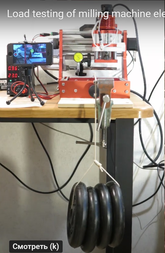

sinkacnc писал(а): ↑ Замерил тут ток на ШД. Всего 0.7А. ШД не греются, мощи хватало на все цели.
Так я ж выкладывал видос с тестом, где ШД поднимает 10кг и при этом ток не превышает 1А.

то есть 10кг чуть меньше 1А. записал
