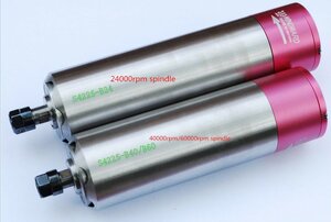

VeterMir
Сообщения: 16
Зарегистрирован: 10 окт 2021, 00:51
Репутация: 4
Сообщение VeterMir »
sas_75 писал(а): ↑ Что за шпиндель? Можно ссылочку?
Так на наш станок только 2 шпинделя существует, если не брать в расчёт коллекторные и переделку станка под другой диаметр двигателя =)
https://aliexpress.ru/item/400135072644 ... 1612616061
Курдль
Сообщения: 1060
Репутация: 282
Откуда: Msk
Сообщение Курдль »
VeterMir писал(а): ↑ Так на наш станок только 2 шпинделя существует, если не брать в расчёт коллекторные
Если под коллекторными иметь в виду 775... Других коллекторных такого диаметра я не видел.
Однако Windward имеет аж 3 модификации диаметром 42 мм.
Но это для особого рода извращенцев :hehehe:

VeterMir
Сообщения: 16
Репутация: 4
Курдль писал(а): ↑ Однако Windward имеет аж 3 модификации диаметром 42 мм.
Я их объединяю в одну, ибо покупать шпиндель в 2 раза дороже станка - эт надо быть знатным извращенцем =)

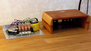

Курдль писал(а): ↑ Запилил сегодня шасси для одного радиоэлектронного устройства.
Вот уже кое-что собрал на том шасси. Работа движется, но до конца "проекта" еще далеко...
IMG_5299_m.JPG (1439 просмотров) <a class='original' href='./download/file.php?id=201300&sid=d24e2a5d499bc61e2d0b7b43a1cee606&mode=view' target=_blank>Загрузить оригинал (372.27 КБ)</a>
PS: Кстати, в производстве таких устройств, как шасси для РЭА, сильно помогают т.н. заклепочные гайки.
Но в контекстном поиске на Aliexpress найти их непросто. Так что если кому надо: https://aliexpress.ru/item/1005003385875915.html

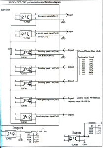

Сообщение Курдль »
Чо делать? :(
Не могу запустить автоматическое управление шпинделем.
Собрал все, как на схеме, но не заработало.
Шпиндель включается через раз, скорость не регулируется ШИМом.
Открыл BLDC-контроллер, проверил цепи осциллографом и мультиметром.
Симптомы: фототранзисторы оптопары открываются не полностью.
(выход оптопары - транзистор с ОЭ. На его коллекторе вместо нуля не менее +1.5В при внутреннем Vcc = 5В)
Эпикриз: светодиодам не хватает тока для нормального срабатывания фототранзистора.
Замер тока в цепи управления показал 0.7мА при паспортном значении для TLP785 = 10мА
Скриншот из официального мануала приложен ниже (см. нижний левый угол).
На нем для моего случая (управление 5V) предусмотрен гасящий резистор 220 Ом.
Без резистора положение чуть лучше - включение шпинделя происходит почти всегда, но управление ШИМ так и не работает.
Прозвонил входную цепь оптораты от входа до анода светодиода - обнаружил сопротивление 2.2 КОм. Уверенности, что кроме резистора в цепи нет каких-то активных элементов, нет. Но в пользу этого говорит то, что в обеих полярностях одно и то же значение 2.2 КОм.
Т.е. фактическая схема входного каскада "слегонца" отличается от паспортной. Похоже, что она заточена под 12В а то и 24В управления :(
Чо делать?
