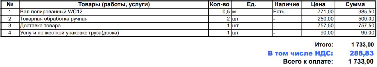

ddovod писал(а): ↑ Как уже писал, покупал в даркстоне валы 16мм, по ощущениям с закалкой все в порядке
[TARAN писал(а):> post_id=628869 user_id=8936]
На даркстоне вроде как твердые валы есть, типа подшипников. Сам не брал, но на сайте видел.
Поинтересовался ценой. Самая затратная статья - доставка :(

А токарная обработка - это резьба в торцах?

ddovod писал(а): ↑ токарная обработка - это резьба в торцах?
Да. Ну и просто ровный отрез по заданным размерам, фаска.
Обычно валы как попало режут, предполагая, что они будут держаться в хомутах, а не за торцы.
На сайте "ЧПУ-Технологии" вообще написано: "Резка направляющих производится в размер с точностью +/- 5 мм. Угол реза может отличаться от 90 градусов. Концы направляющих могут иметь цвета побежалости."

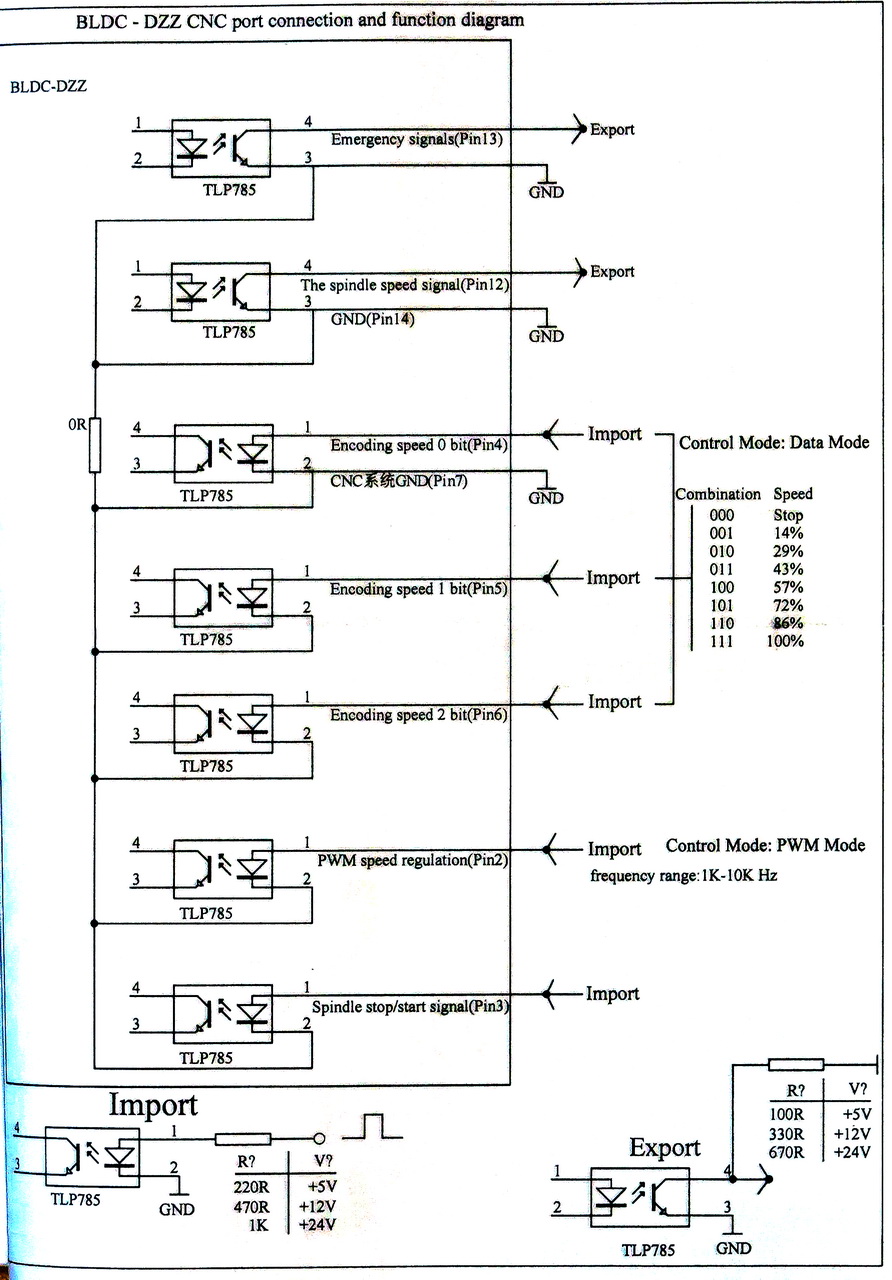

Чо делать? :(
Не могу запустить автоматическое управление шпинделем.
Собрал все, как на схеме, но не заработало.
Шпиндель включается через раз, скорость не регулируется ШИМом.
Открыл BLDC-контроллер, проверил цепи осциллографом и мультиметром.
Симптомы: фототранзисторы оптопары открываются не полностью.
(выход оптопары - транзистор с ОЭ. На его коллекторе вместо нуля не менее +1.5В при внутреннем Vcc = 5В)
Эпикриз: светодиодам не хватает тока для нормального срабатывания фототранзистора.
Замер тока в цепи управления показал 0.7мА при паспортном значении для TLP785 = 10мА
Скриншот из официального мануала приложен ниже (см. нижний левый угол).
На нем для моего случая (управление 5V) предусмотрен гасящий резистор 220 Ом.
Без резистора положение чуть лучше - включение шпинделя происходит почти всегда, но управление ШИМ так и не работает.
Прозвонил входную цепь оптораты от входа до анода светодиода - обнаружил сопротивление 2.2 КОм. Уверенности, что кроме резистора в цепи нет каких-то активных элементов, нет. Но в пользу этого говорит то, что в обеих полярностях одно и то же значение 2.2 КОм.
Т.е. фактическая схема входного каскада "слегонца" отличается от паспортной. Похоже, что она заточена под 12В а то и 24В управления :(
Чо делать?
