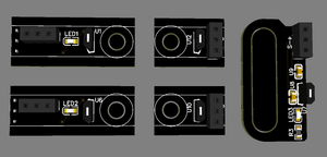

печатную плату я себе сам нарисовал и выполнил, для оси Z даже сделал полный зашквар, забыв что там тоже есть место куда можно было бы поставить обычный датчик как на осях X и Y. Датчики трудятся в 1310, их точность без всяких магнитопроводов отличная, правда мерял я её по рукояткам (градусам). Сейчас ломаю 3020, а там с завода стоят механические концевики, вот и возник вопрос, могут ли быть они точнее? Одно по ним могу сказать точно, они отжирают много полезного пространства т.к. изза их исполнения оси сильно не доходят до физических границ, по оси X это почти 10мм

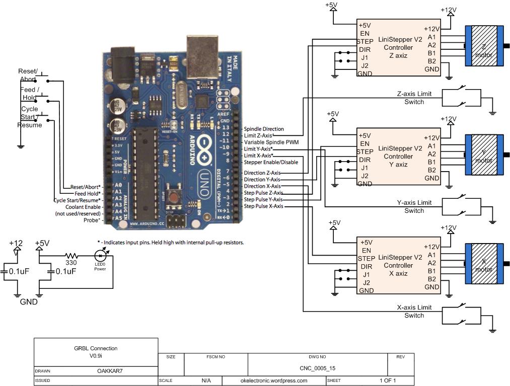

sinkacnc писал(а): ↑ мне кажется им выводов стало не хватать. на этой плате есть выводы под Pause и Resume.
Pause и Resume есть и на Ардуине (слева)
mycnc_connections.jpg (3267 просмотров) <a class='original' href='./download/file.php?id=209474&sid=1b764e04318cc45c7697e267410c33e2&mode=view' target=_blank>Загрузить оригинал (100.68 КБ)</a>
На Grbl MEGA 5X их даже 4:
• Reset switch (soft reset) is on A9,
• Feed hold switch is on A10,
• Cycle start switch is on A11,
• Safety door switch is on A12,
UPD: кстати, Safety door switch у меня так и не заработало. Может надо что-то в настройках шаманить...

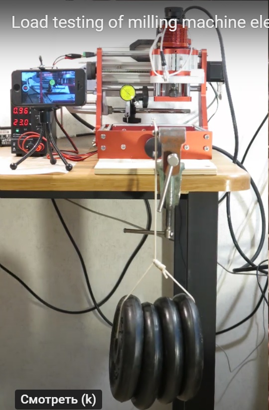

sinkacnc писал(а): ↑ Замерил тут ток на ШД. Всего 0.7А. ШД не греются, мощи хватало на все цели.
Так я ж выкладывал видос с тестом, где ШД поднимает 10кг и при этом ток не превышает 1А.
loadtest.jpg (3125 просмотров) <a class='original' href='./download/file.php?id=209478&sid=1b764e04318cc45c7697e267410c33e2&mode=view' target=_blank>Загрузить оригинал (119.09 КБ)</a>

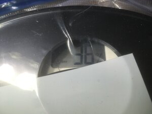

Курдль
Сообщения: 1060
Репутация: 282
Откуда: Msk
Сообщение Курдль »

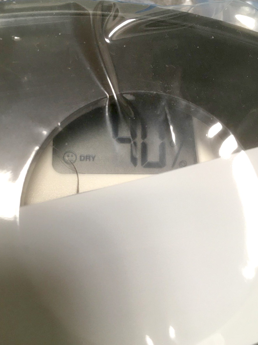

Pens писал(а): ↑ А про пакеты, как раз есть опыт. Расскажу историю, а выводы Вы сделаете сами. Опыт их использования у меня больше года. Все вскрытые катушки я храню именно в них.
Пакет довольно герметичен. За год хранения катушки не видно роста давления внутри. Научиться пользоваться картонным гигрометром мне не удалось. Я не вижу какого-то изменения цвета.
Я засунул в такой пакет электронный гигрометр. До этого в пакете неделю хранился филамент с кучкой пакетиков силикагеля.
И этот гигрометр показал влажность... выше, чем в помещении :pssdoff:
Через сутки влажность понизилась на 2% судя по его показаниям.
Посмотрю, как дальше
photo_2023-10-18_20-13-59.jpg (2629 просмотров) <a class='original' href='./download/file.php?id=209543&sid=1b764e04318cc45c7697e267410c33e2&mode=view' target=_blank>Загрузить оригинал (192.21 КБ)</a>

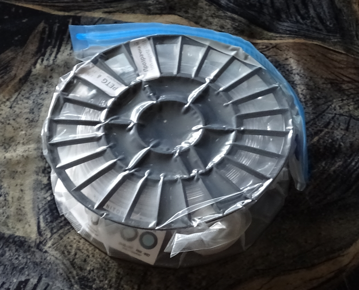

Pens
Сообщения: 25
Зарегистрирован: 18 июн 2019, 08:43
Репутация: 38
Сообщение Pens »
Курдль писал(а): ↑19 окт 2023, 18:58 И этот гигрометр показал влажность... выше, чем в помещении :pssdoff:
Что будет дальше могу предсказать. Заодно и сравним :hehehe:
Вот прозрачный PETG, упакованный более года назад.
PETG прозрачный после года.png (2600 просмотров) <a class='original' href='./download/file.php?id=209547&sid=1b764e04318cc45c7697e267410c33e2&mode=view' target=_blank>Загрузить оригинал (1.03 МБ)</a>
Видно, что с вакуумом там все нормально. Силикагеля в пакете грамм 50.
А вот фото засунутого к катушке при упаковке гигрометра:
PETG прозрачный после года влажность.png (2600 просмотров) <a class='original' href='./download/file.php?id=209548&sid=1b764e04318cc45c7697e267410c33e2&mode=view' target=_blank>Загрузить оригинал (1.72 МБ)</a>

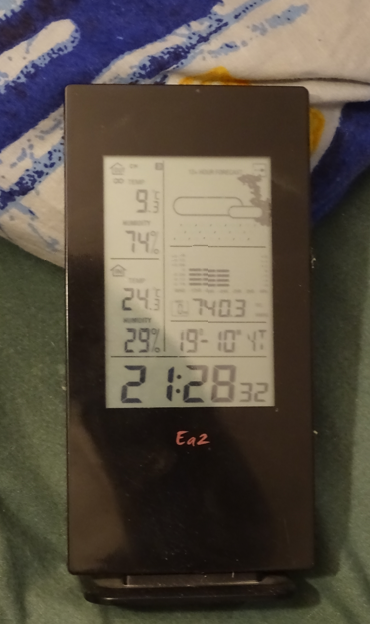

А на улице и в комнате у меня сейчас
Era2.png (2600 просмотров) <a class='original' href='./download/file.php?id=209549&sid=1b764e04318cc45c7697e267410c33e2&mode=view' target=_blank>Загрузить оригинал (463.16 КБ)</a>
Так что для хранения пакеты годятся, а как сушилка - нет.

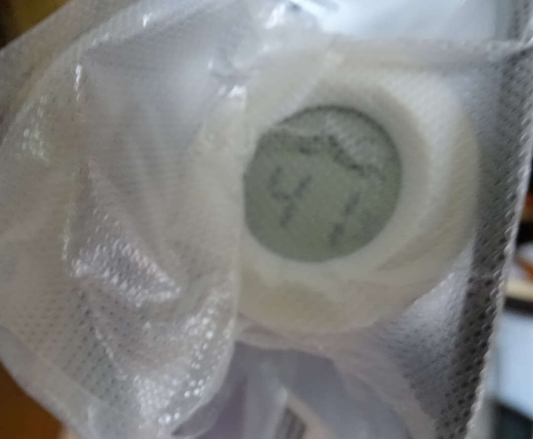

Pens писал(а): ↑ Так что для хранения пакеты годятся, а как сушилка - нет.
В моём пакете за 50 часов влажность снизилась на 4%
photo_2023-10-21_07-28-51.jpg (2472 просмотра) <a class='original' href='./download/file.php?id=209563&sid=1b764e04318cc45c7697e267410c33e2&mode=view' target=_blank>Загрузить оригинал (125.45 КБ)</a>

Pens писал(а): ↑ А вот фото засунутого к катушке при упаковке гигрометра:
что за принцип у этого гигрометра.. что вообще может дать эта цифра для понимания баланса между водой в пластике и снаружи?
можно попробовать взвесить пластик до и после.
я так развлекался с деревянными заготовками. где то год-два после покупки "сухих" в магазине они теряли в весе, а потом по синусоиде зима-лето.
Pens
Сообщения: 25
Репутация: 38
Сообщение Pens »
Курдль писал(а): ↑21 окт 2023, 07:36 В моём пакете за 50 часов влажность снизилась на 4%
Интересно, конечно. В моем случае, сначала влажность тоже снижалась, а недели через три начала расти. Но, честно говоря, я давно потерял интерес с этому эксперименту, просто в силу того, что даже после полугода хранения в таком пакете разница в печати несушеным и сушеным пластиком остается видна. Но сейчас, после включения отопления в доме, актуальность сушки снизилась до следующего лета.
Вообще, с пластиками все интереснее и интереснее :thinking:
https://studbooks.net/2401146/matematik ... e683797760
"В этих материалах имеется огромная сеть субмикроскопических капилляров и открытых пор. Если такие материалы поместить в условия высокой влажности, то на стенках внутренних пор и капилляров адсорбируется слой молекул воды. При активированной сорбции молекулы воды непосредственно внедряются между молекулами полимера. Так как диаметр молекул воды составляет всего 2,5 A, а размеры молекул полимера в 100 и более раз превышают размеры молекул воды, то последние легко проникают в полимер благодаря тепловому движению молекул полимера. При этом внедрение молекул воды в полимер связано с затратой добавочной тепловой энергии".
А Форум химиков на XuMuK.ru - это просто другой взгляд на мир "К вопросу о проницаемости полиэтилена"
https://forum.xumuk.ru/topic/94611-%D0% ... /#comments
Т.е. полиэтилен ( и пакет тоже ), по свойствам не монолитный материал, а, скорее, сильно спрессованная вата из длинных молекул полимера.
