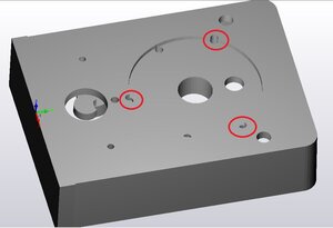

В кои-то веки не поленился в САМ-программе оформить заготовку, как модель, а не как абстрактную бобышку приблизительных размеров.
(на этот раз нужно профрезеровать кое-что в уже существующем полом корпусе с уже существующими карманами и т.п.).
Так вот, сверло бы я на раз обломал при входе в ребро ступеньки:
body_new2.jpg (1862 просмотра) <a class='original' href='./download/file.php?id=208360&mode=view' target=_blank>Загрузить оригинал (65.83 КБ)</a>
Так что не ленитесь подвигать мышкой - инструмент целее будет! ;)

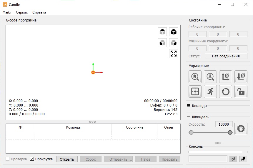

По поводу оборотов:
У меня candle grbl1.1 прошивку не настраивал
Там команды s1000 m3 и m5(если ничего не путаю)
Так вот хоть s0 ставить, все равно 5В на выходе

sinkacnc писал(а): ↑ Там команды s1000 m3 и m5(если ничего не путаю)
Не надо до команд заморачиваться - в Candle ведь ползунок управления оборотами есть!
(в правом нижнем углу)
candle1.jpg (1808 просмотров) <a class='original' href='./download/file.php?id=208365&mode=view' target=_blank>Загрузить оригинал (92.86 КБ)</a>

sinkacnc писал(а): ↑ Так вот хоть s0 ставить, все равно 5В на выходе
вообще по логике напряжение должно соответствовать тому что было задано последнему коду S. а M3M5 управлять дискретным выходом Forward, если частотник простой.
Курдль писал(а): ↑ Candle ведь ползунок управления оборотами есть!
это ЧПУ? и видимо какая то примитивная? но я почему то не могу догадаться о смысле половины органов управления.
погуглил.. из 8ми кнопок с картинками я угадал только хоуминг.. нда..

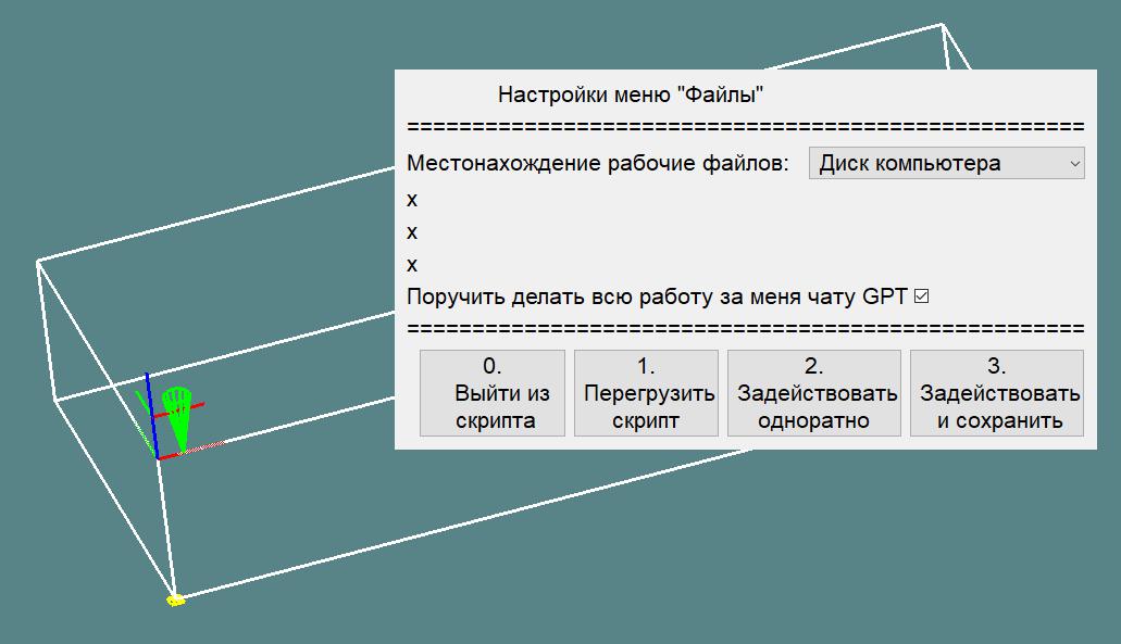

ice_screenshot_20230722-215320.jpeg (1767 просмотров) <a class='original' href='./download/file.php?id=208368&mode=view' target=_blank>Загрузить оригинал (56.87 КБ)</a>

vtgmfg писал(а): ↑ да почему тролишь? таблица инструментов в солидкам своя а в станке - своя. мало?
Что значит "своя"?
Промышленные производители обрабатывающих центров поставляют библиотеки инструментов для любых CAM-программ.
Выбрав инструмент из этой библиотеки для определенной операции, ты заставишь CAM-программу сгенерировать G-код для смены инструмента именно на этот номер.
(твое изображение №1 не отобразилось)

да я бы не хотел иметь в КАМ никаких настроек станка и набора фрез в том числе. пусть бы запрашивал станок..
там одно изображение только
